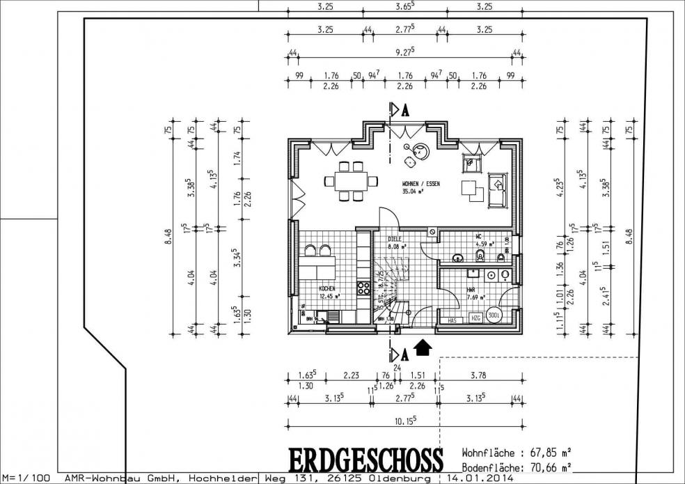

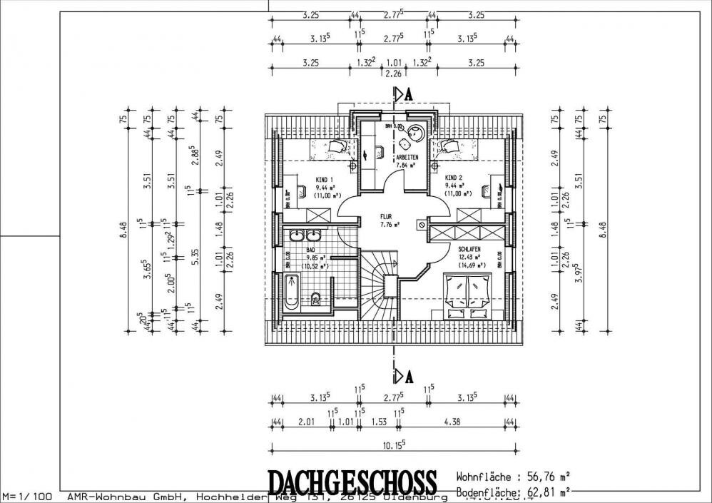

Vielen Dank für die zahlreichen Tipps. Hier ist der neuste Grundriss. Bitte um Feedback
Grundriss Erdgeschoss eines Hauses mit Küche, Essbereich und Wohnzimmer
Dachgeschoss Grundrissplan mit Treppe, Schlafzimmer, Bad, Flur

schön, dass Ihr den Erker beibehalten habt.
Der Grundriss gefällt mir jetzt richtig gut, das einzige, worüber ich jetzt noch nachdenken würde ist die sich nach außen öffnende Tür des WC im Erdgeschoss.
Ich finde Türen, die sich in stark frequentierte Räume (Flur / Weg zur Treppe) hinein öffnen, eher kritisch. Insbesondere wenn Kinder im Haus sind (???) kann man
da warten, bis der erste Hausbewohner gegen die sich gerade öffnende Tür rennt...
Grüße,
Dirk
Wastl
16.01.14 16:33
Ist ned schlecht. Braucht ihr die extra Eingangstür zum Hauswirtschaftsraum? Ist doch eh gleich nach der Haustüre. Dafür könnte man dort nen Schrank / Regale aufbauen.
