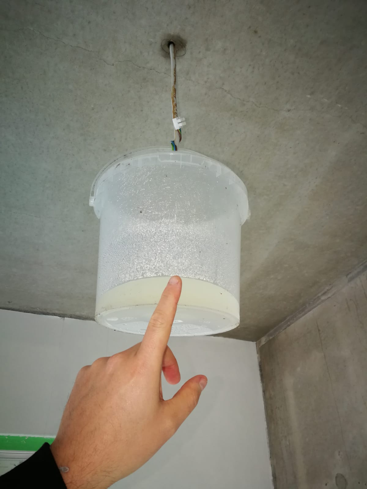

Mal ein Update! Malerarbeiten sind fast durch. Allerdings schleift es bei den Fliesen. Zum Wochenende vor Weihnachten werden wohl nur der Keller und der nebenanliegende Hauswirtschaftsraum fertig gefliest sein. Kein Bad, kein WC wird gefliest sein. :-(
Für die Malerarbeiten wurden (erst jetzt) die Klebebänder der Putzer entfernt. Auf der Betondecke sind nun die Kleberückstände deutlich zu erkennen. Angeblich sollten diese mit der Decke abgeschleift werden. Aber das Schleifen brachte nichts und die Decke ist nun auch bereits versiegelt. Ich hoffe, dass es später mit Möbeln nicht mehr ins Auge fällt.

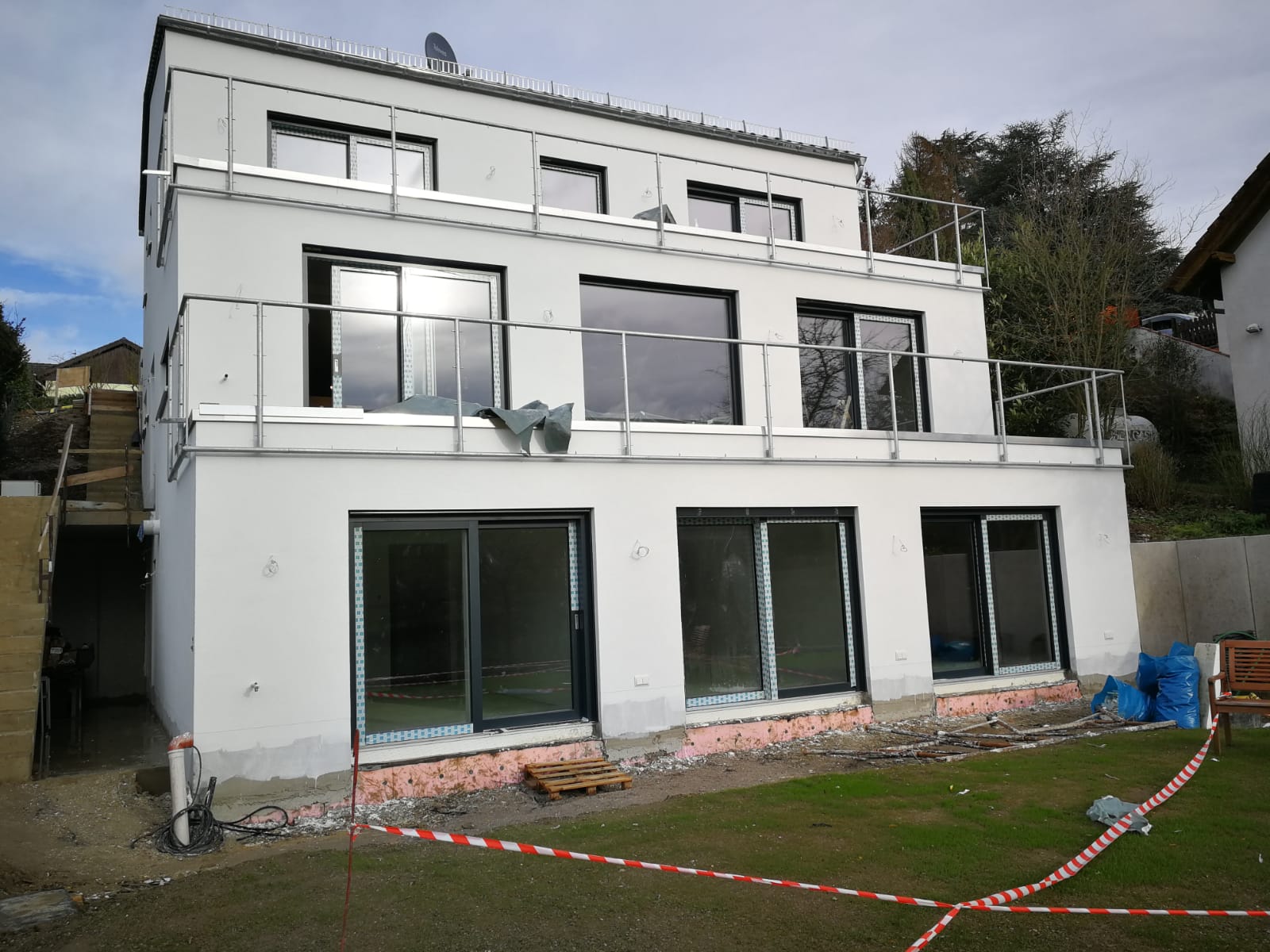

Wesentlich gravierender finde ich, dass es durch die Balkone/Terrassen tropft. Gestern bspw. 64ml in 4 Stunden (kein direkter Niederschlag). Anfangs war es "nur" vom EG ins KG. Dort Kinderzimmer West (siehe Bild). Nun auch vom DG ins EG, in den östlichen Teil des Wohnzimmers. Der Dachdecker will heute (noch mal) nachschauen...

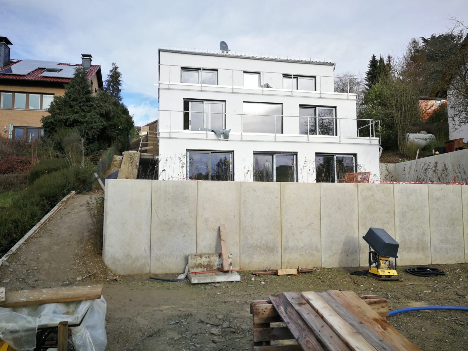

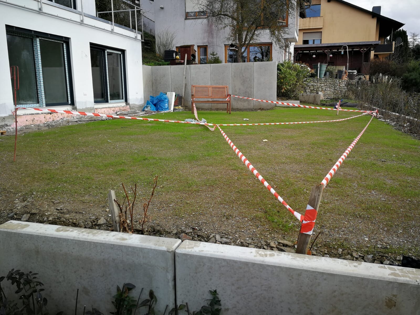

Anbei ein paar Bilder ohne Gerüst. Dank Klimawandel war das Säen Ende Oktober auf immerhin 450 Höhenmeter erfolgreich.

Dieser Eingang lässt in keinster Weise erahnen was sich vorne abspielt, sehr positiv gemeint.
Was aber Problem machen wird ist dein Grass die Erde ist ja voll mit Geröll, die kommen nach und nach hoch.

Das Wasser das durch die Leerrohre zeitverzögert in die Bude tropft kommt wahrscheinlich durch ein oder mehrere Undichtigkeiten in der Abdichtung des Flachdachs bei der Terrasse. Das hatten wir in unserer vorherigen Mietwohnung leider auch. So wurde bei uns zwei Mal das Parkett in der Neubauwohnung ruiniert. Das Wasser hat sich dort angesammelt bis es den Weg durch ein Mini Loch gefunden hat und durch das Leerrohr in unsere Wohnung gelaufen ist. Das Ende vom Lied war, dass der GÜ der das in Gewährleistung beheben musste mehr als 1 Monat rumgemacht hat. letztlich wurde die Leckage nur gefunden in dem Rauch durch alle Öffnungen eingeblasen wurde und die obere 80 qm ² Flachdachterrasse wieder komplett abgedeckt gewesen war. Sind eure Terrassen schon belegt?

Stimmt, habe mir das Bild mit dem Rasen mal genauer angeschaut. Wir haben die Erde vorm Hochfahren vorgesiebt, aber kleine Steinchen blieben immer. auf den ersten 1-2 m hinter der Hecke sind tatsächlich etwas mehr, da dort später Pflaster hin soll. Auf lange Sicht sollten aber die kleinen Schieferbröckchen von selbst zerbröseln. Alternativ wird dann jemand verdonnert die Steinchen einzusammeln... Mir fallen da 6 kleine Händchen recht spontan ein.
Gestern waren die Dachdecker nochmals da und es sollte alles behoben sein. Werde es mir heute erklären/zeigen lassen.
