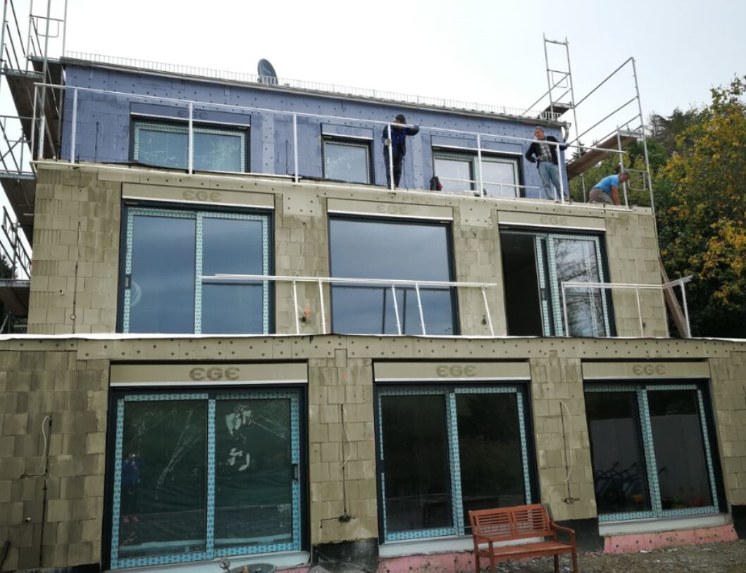

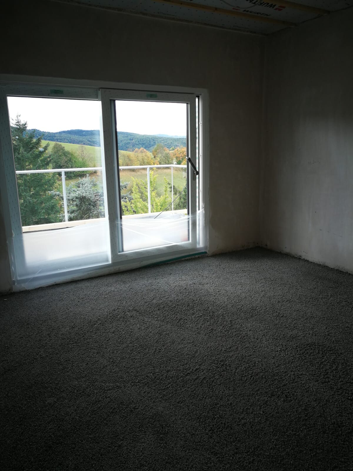

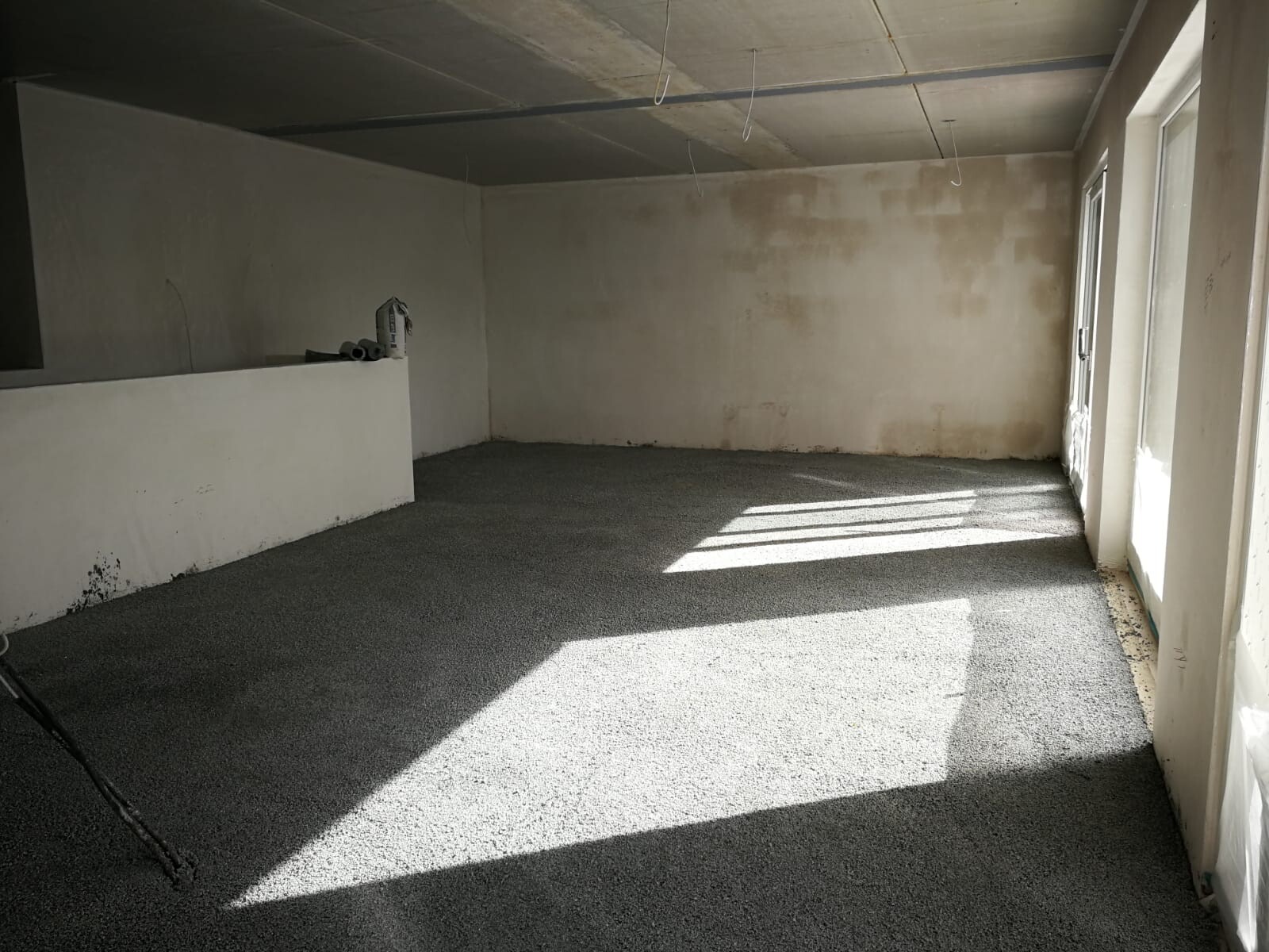

Die erste Estrichschicht der beiden oberen Etagen ist dank Leichtbeton drin. Werden insgesamt 28,5 cm. Ca. die Hälfte ist somit geschafft. Nun Dämmung und Fußbodenheizung rein und weiter geht's mit dem Endestrisch. Im KG kommt lediglich die Endschicht mit knapp 18 cm.
Die ersten Geländeransätze sind auch zu erkennen.
Unfertiges Zimmer mit großer Glasfront zum Balkon, Blick ins grüne Tal.
Leerer Bau-Raum mit weißen Wänden, grauem Boden, Fenstern rechts und Lichtschatten.
