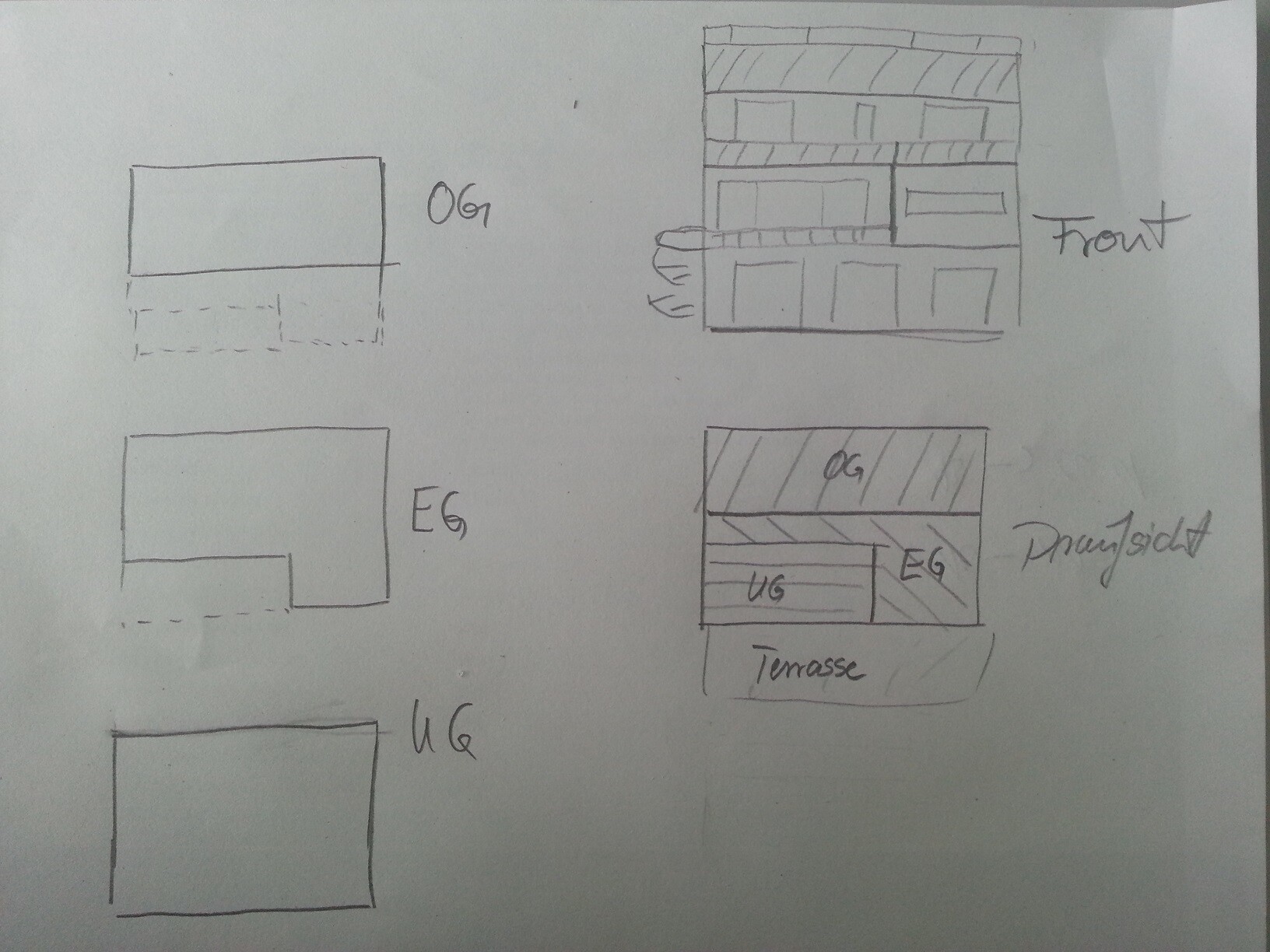

Climbee13.09.17 12:16
Hm, das wird vom Süden aus ein Riesenklops und wenn das dann so fantasielos einfach nach unten gestuft wird, wird das langweilig und wirkt einfallslos.
Ein Hanggrundstück ist eine Herausforderung, aber man kann da mit pfiffigen Ideen auch ziemlich coole Möglichkeiten schaffen. Ich verweise mal wieder auf die Mediathek des Bayerischen Rundfunks und sich hier die Sendungen der "Traumhäuser" anschauen. Oft wird hier auch mit Hang gebaut. Da kann man sich sicher die eine oder andere Idee holen.
Ich bin kein Architekt aber mir würde spontan einfallen, die Frontansicht etwas aufzubrechen:
Die Küchen in EG und OG untereinander legen; für Küchen nimmt man gerne die Ostseite, muß aber nicht sein. Dann würde auch der Eingang für das EG sinnigerweise von West nach Ost gelegt werden. Also den Grundriss EG spiegeln.
Die Küche nach vorne ziehen. Überspitzt formuliert: den Erker aus der Mitte an die Seite legen. Das ergibt auch für die Schwiegertiegerwohnung eine schönere Terrasse. Jetzt ist das ja eher ein schmales, kaum zu nutzendes Handtuch. Also im Osten das EG für die Küche nach Süden erweitern. Dann ergibt sich schon eine ganz andere Fensteranordnung: für die Küche kann man dann Richtung Westen eine Tür auf die Terrasse machen und sich einen schönen Südblick mit Fensterband gönnen (und da z.B. eine große Arbeitsfläche für die Küche planen, da macht das Arbeiten dann richtig Spaß!) Insel mit Blickrichtung Terrasse/Westen und durch die Türe auf die Terrasse kann man sich am Sommer quasi die Küche nach draußen holen und man hat eine nach Osten geschützte Terrasse mit Süd- und Westsonne.
Das ganze lockert die Fassade nach vorne auf, oben erhält man eine Terrasse, auf die man auch eine Sitzgruppe stellen kann (da könnte man sich noch überlegen, ob man im Osten eine Schutzwand macht, dann wird die Terrasse auch kuschelig und nicht so exponiert und von der Straße kaum einsehbar) und die Terrasse im EG ist quasi die Verlängerung zur Küche, was ich im Sommer ziemlich klasse finde.
Ich füge mal eine meiner gefürchteten, schnell hingekritzelten Handskizzen bei (wie immer völlig losgelöst von jeglichem Maßstab, nur als Ideengebung). Das Gekritzel auf der linken Seite soll eine Treppe in den Garten darstellen; bei der Front bin ich jetzt mal von einem nach Süden offenen versetzten Satteldach ausgegangen:
Climbee13.09.17 12:27
Je mehr ihr die einzelnen Stufen nach Süden "zieht" also gegeneinander verstuft, desto größer werden die jeweiligen Terrassen. Da das Grundstück ja viel Platz nach vorne hat, würde ich das auf jeden Fall machen!
