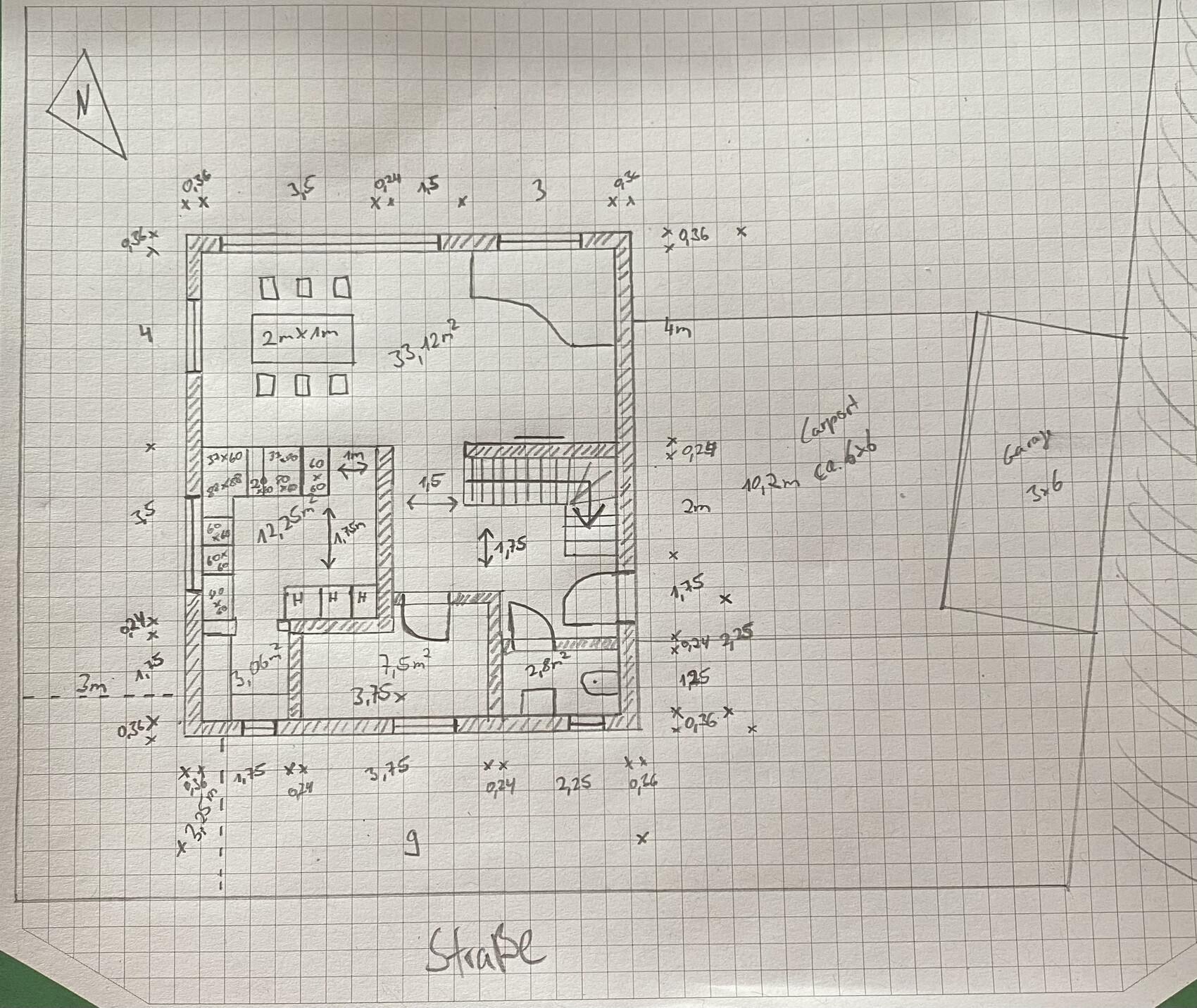

Milka0105
08.07.25 10:16
So, ich habe mir einfach für mich nochmal alles durch den Kopf gehen lassen. Der Grundriss gefällt mir immer noch.
Allerdings hab ich jetzt versucht eure Vorschläge nochmal in einen anderen Grundriss zu packen.
Ich habe ihn selbst gezeichnet, soviel schonmal dazu.
Handgezeichnete Grundriss-Skizze eines Hauses mit Wänden, Maßen und Zimmeranordnung.
Ich habe erstmal nur das EG gezeichnet. Die Frage die ich mir stelle, funktioniert der Grundriss so?
Der Eingangsbereich ist nur 1,75 breit und dann nach Eintritt kommt die Wand bereits nach 2,25m. Könnte evtl. etwas erschlagen wirken. Im Zusammenspiel mit der Treppe.
ich habe in anderen Beiträgen ebenfalls geschaut und gleich eine gedrehte Treppe eingebaut um den Aufgang vom Schmutzbereich fernzuhalten.
hat dies jemand so und wie ist das, wenn man reinkommt und direkt recht die Treppenstufen sichtbar sind. Beengend? Oder kann man daraus sogar ne hervorragende Garderobe bauen? Weil diese fehlt mir aktuell im Grundriss.
Der Flur bietet jetzt keine wirklichen weiteren Stellmöglichkeiten.
GasteWc ist jetzt klein, aber sollte so machbar sein? Hauswirtschaftsraum habe ich jetzt keine Sachen eingezeichnet, dies sollte dann erst bei wirklicher Machbarkeit geprüft werden.
Durchgang zum Wohn/Essbereich ist nur 1,5breit und gleichzeitig auf bzw. abtritt von der Treppe. Funktioniert dies? Treppe hab ich lt. Konfigurator mit 3x2m eingezeichnet (15 Stufen 25,2 Auftritt und 18,9 Stufenhöhe). Da wäre auch gerne ne Einschätzung von Euch super.
Küche ist nun größee mit 3,5x3,5. Speis bleibt, da ich einfach nen Abstellraum haben möchte!
Würde ich nur für nen größeren Hauswirtschaftsraum aufgeben, wenn dieser so nicht funktionieren würde.
Ansonsten Tisch mit Stühlen sowie Sofa, was wir haben und mitnehmen wollen ist eingezeichnet mit den korrekten Maßen.
Das Haus hat jetzt die Grundmaße von 10,2x9m.
Der vorherige Grundriss war 10,49x8,74. Also gleiche Grundfläche beibehalten. Wände habe ich innen alle auf 24cm dicke gemacht. Evtl. können welche auf 11 dicke abgeändert werden. Letztendlich würde es den ein oder anderen Raum ja nur etwas vergrößern, daher hab ich mit dem Worstcase gerechnet.
Nordpfeil ist angebracht. So ich hoffe ich hab alles beachtet und bin gerne bereit für Kritik. Danke
wiltshire
08.07.25 10:32
Ohne das OG zu sehen kann ich das nicht einschätzen.
Schön, dass Du die Küche mit eigezeichnet hast. 1m Durchgang wäre mir zu schmal. Je kleiner die Küche, desto wichtiger ist die Hilfe eines erfahrenen Küchenplaners.
Radikal gedacht: Die Trennwand vom Flur zur Küche ist entbehrlich. Überlege mal, wie es wäre statt dieser Wand mehr Arbeitsfläche zu haben. Die gesamte Küche ist entzerrt.
Wenn ich das richtig verstehe, wird der Technikraum etwas kleiner und die "Dreckschleusenfunktion" für Eintritt mit nassem Hund / Stiefeln fällt dem neuen Entwurf zum Opfer.
Mir gefällt der erste Entwurf immer noch besser, aber ich war ja auch nicht der große Kritiker.
