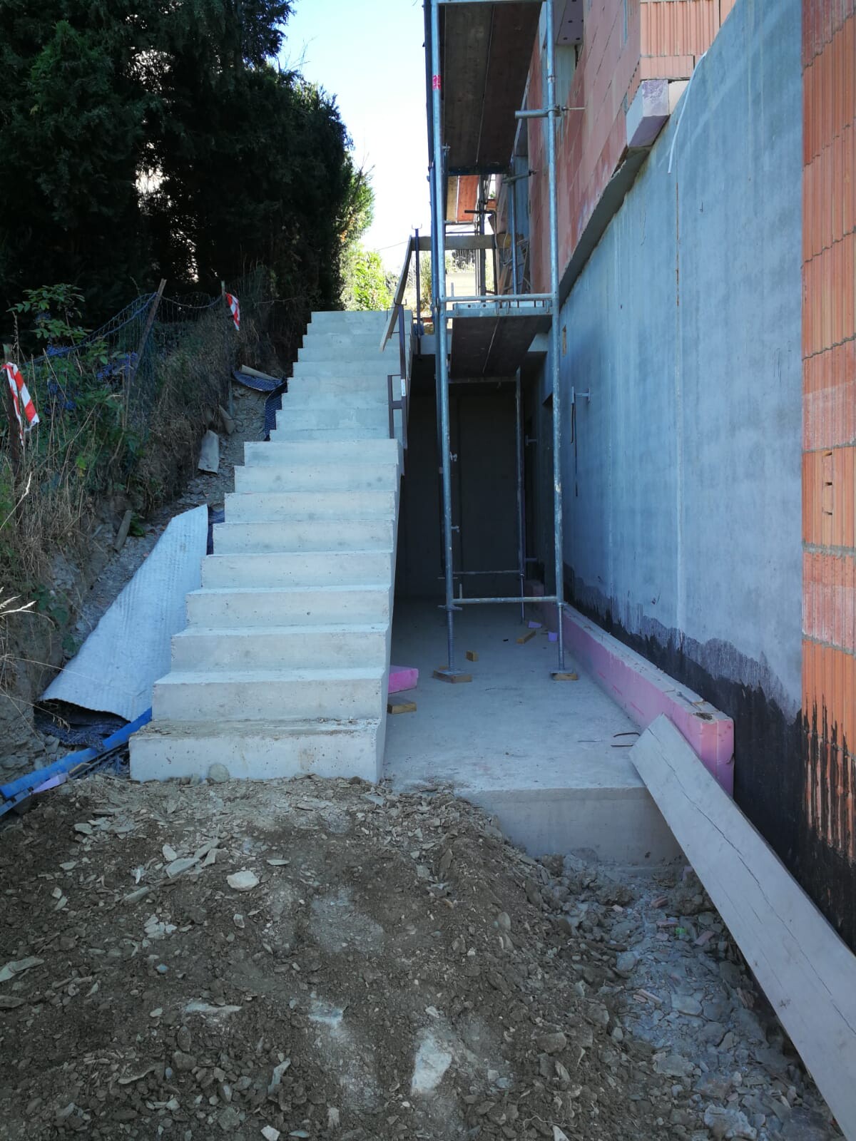

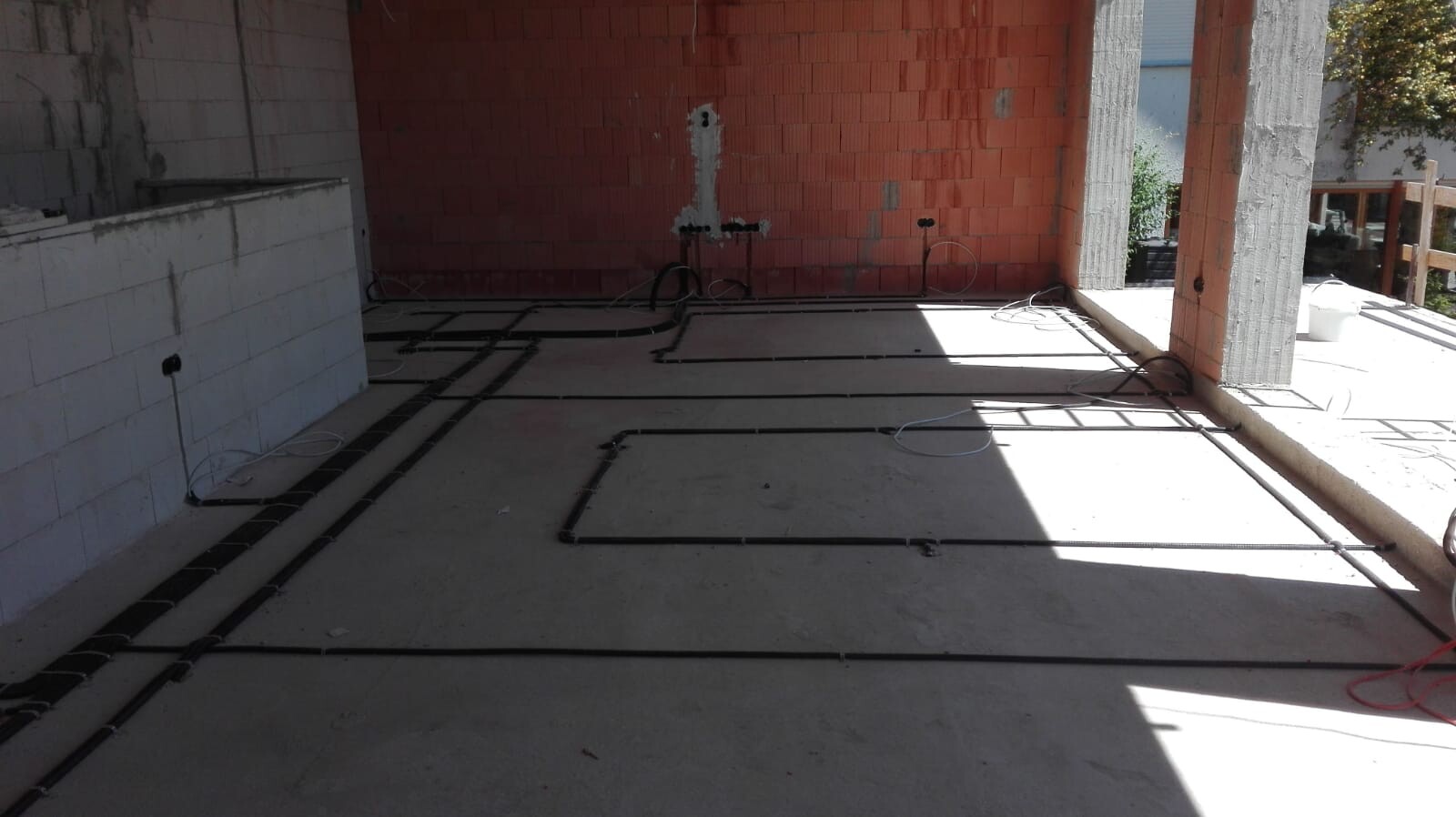

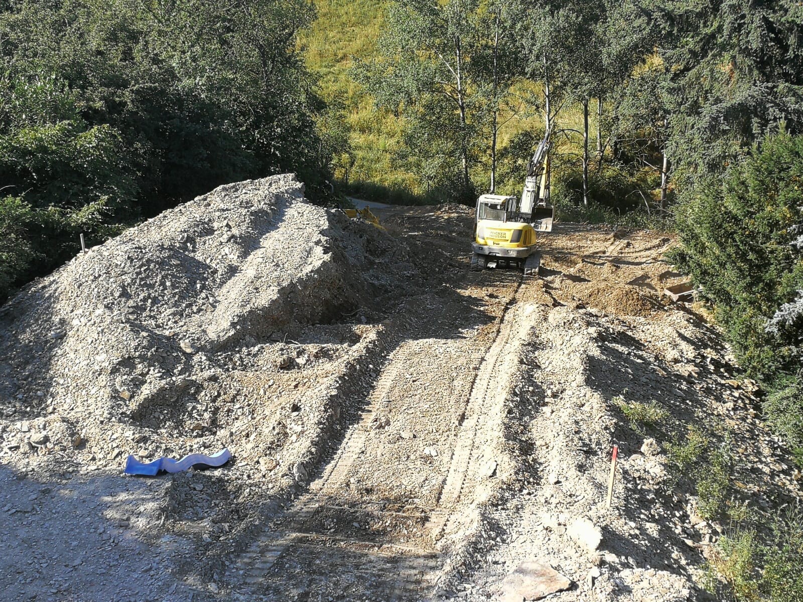

Besten Dank für eure Rückmeldungen! Der Pool wird nun auf Terrasse 2 vorgesehen. Der Gartenlandschaftsbauer ist nun angerückt und kämpft sich von unten (also talseits) heran. Mit einem (nicht direkten) Nachbarn konnte eine Übereinkunft gefunden werden. Wir wollen ca. 300m3 Geröll loswerden, er kann es gebrauchen...
Seit den letzten Posts Mitte Mai ist, auch aufgrund der Feiertage, nicht so viel passiert. Der Rohbauer hatte noch die Verfüllung vor dem Haus und die Außentreppen abgearbeitet. Der Dachstuhl ist mittlerweile fertig, die Ziegel heute geliefert und das Dach bis Ende dieser Woche eingedeckt. Der Elektriker hat begonnen, Sanitär startet morgen, die kleinen Fenster und Türen kommen diese Woche. Die großen Südfenster erst in zwei Wochen.
Der Rohbau wurde auch abgenommen. Es gab nur ein paar Punkte auf der Mängelliste. Die haben wirklich top Arbeit geleistet!
Nun muss noch mehr Zug rein. Die Wohnung ist zu Ende November gekündigt. Das wird noch mal eine heiße Phase, vor allem mit den drei Stiften (5J, 3J, 1M).

Und weiter wird gebuddelt. Der halbe Haufen ist bereits weg.

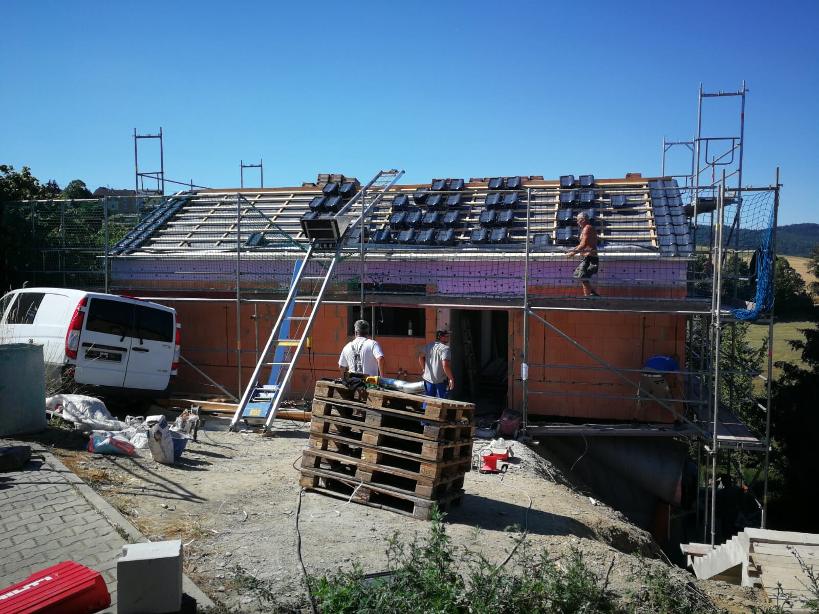

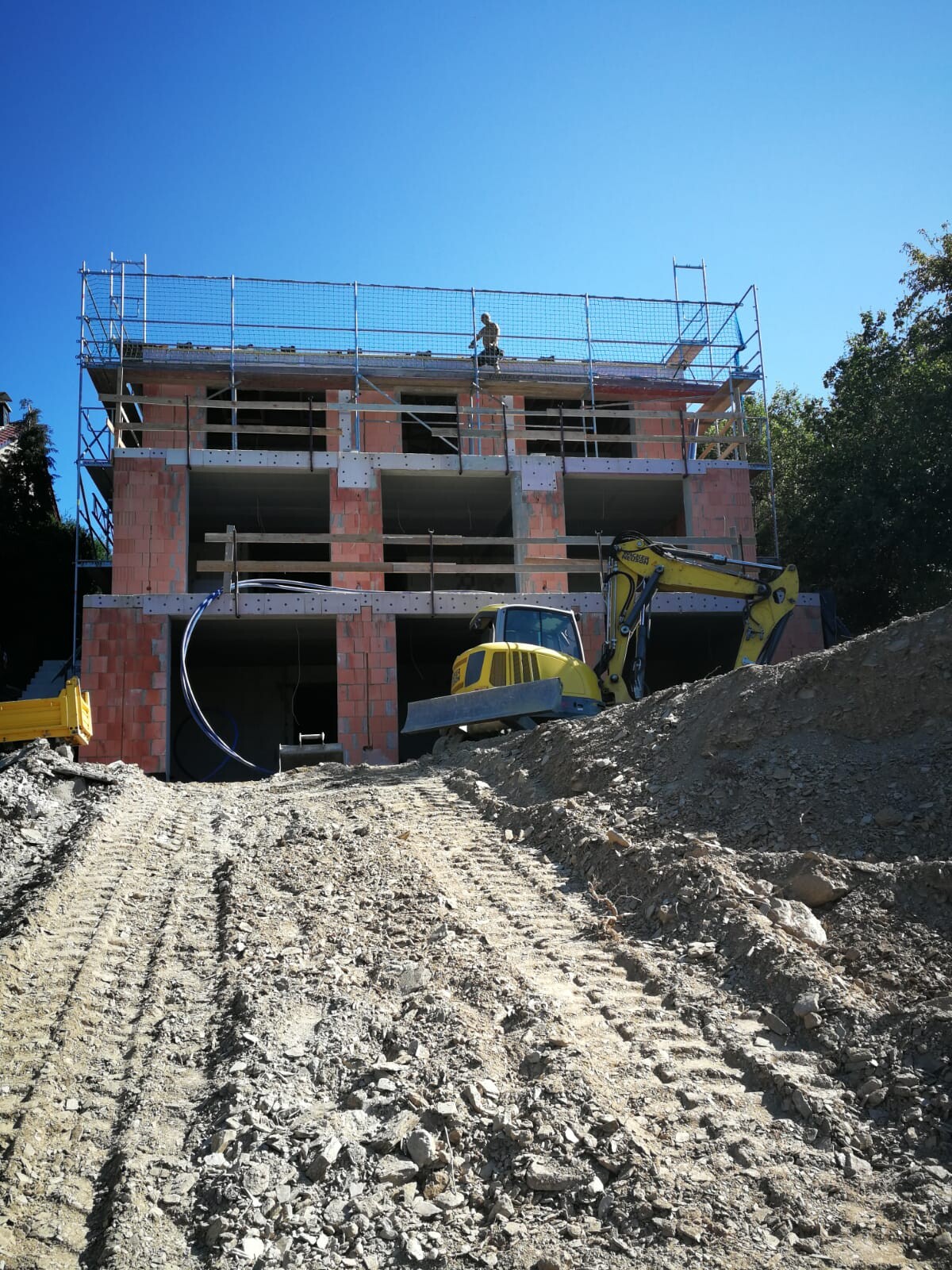

Ein paar weitere Impressionen:

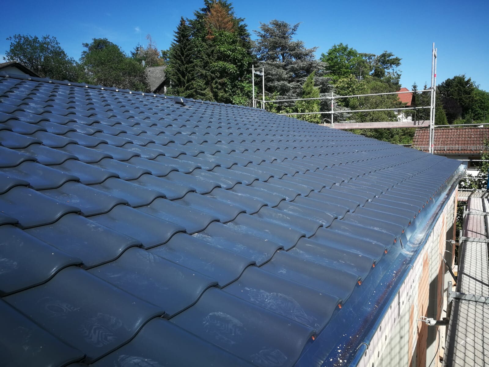

Dach ist nun größtenteils eingedeckt. Es fehlten die Ziegel für die Schneefanggitter. Die werden später dann ausgetauscht und das Loch geschlossen. Nächster Schritt dann die Flachdachabdichtung (Balkone bzw. Terrasse). Ein heikler Arbeitsschritt auf den dann hoffentlich viele wachsame Augen blicken. Allerdings muss hierzu erst wieder ein Teil des Gerüstes weg.
Der Verteiler für den Erdkollektor ist auch gesetzt und die Leitung von Wärmepumpe bis dahin auch verlegt. Morgen kann ich dann die Muffen schweißen. Dann werden nach dem Regenwasserfilter auch noch Schieber gesetzt. So kann später gesteuert werden, ob Wasser in den Pool, zum Gießen oder Versickern. Die Versickerung erfolgt dann mittels Drainagerohren über dem Erdkollektor. Somit erhält der Kollektor in der kalten Jahreszeit, denn da wird seltenst Wasser im Pool benötigt, zusätzliche Energie.
