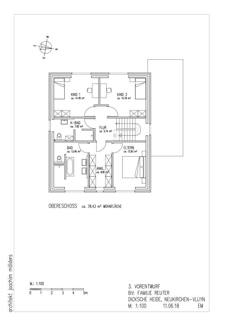

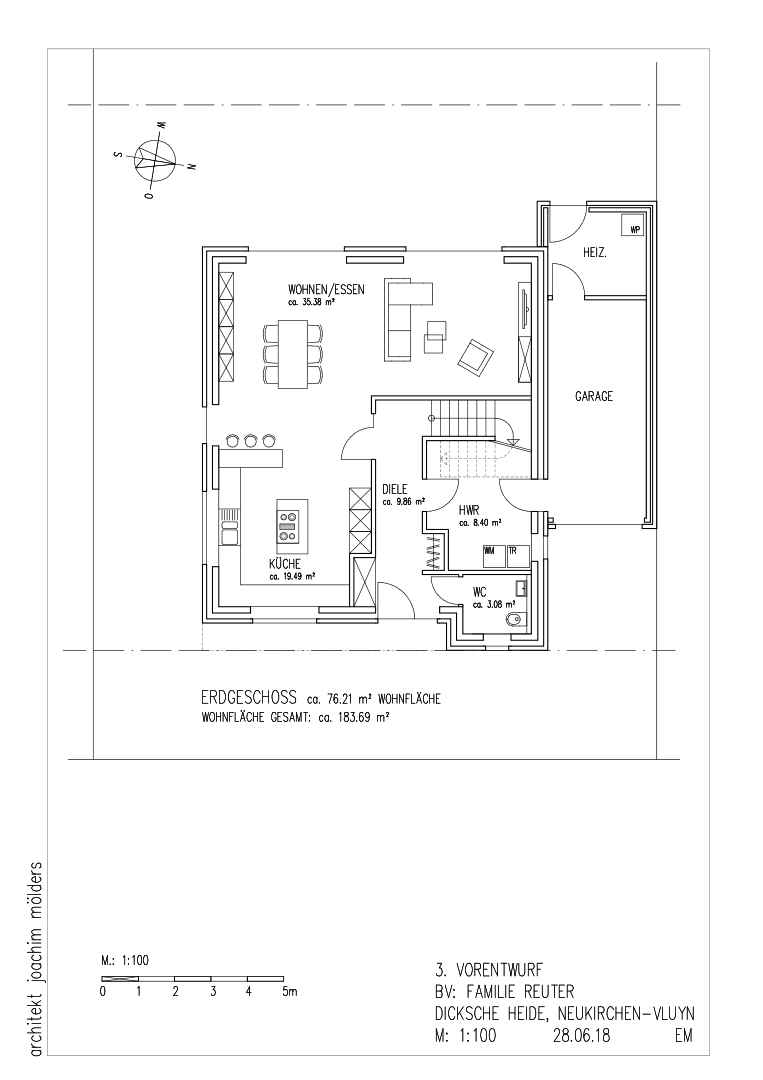

Grundsätzlich solide. 20m² Küche - da sollte aber auch ständig und viel gekocht werden.
Die Diele wäre mir persönlich zu lang und schmal - einfach nicht einladend zumal man letztendlich gegen eine Wand läuft.
Wohnzimmer wirkt mickrig im Vergleich zu Küche. Zugang über den Essbereich + Sofa als Raumtrenner erzeugt bei mir sofort Unbehagen.
Im Bad ist mir der Abstand zwischen Waschbecken und Badewanne zu mickrig. Abstand zwischen den Schränken in der Ankleide auch nervig eng. Wäre es meins, würde das T im Bad rausfliegen, das Bad min. 20cm schmaler zugunsten der Ankleide.
Hm... da ja die Heizungsanlage in der thermischen Gebäudehülle sein muss, wundere ich mich etwas über die Lage des Heizungsraumes. Nicht nur, dass die Garage somit auch in die thermische Hülle gebaut werden muss, sondern auch, dass der Heizungsraum der hinterste Zipfel des Gebäudes wird (lange Leitungswege).
Bei uns wäre es überhaupt nicht möglich, eine Bodenplatte über die Leitungen, die zum Grundstück geführt werden, zu legen.

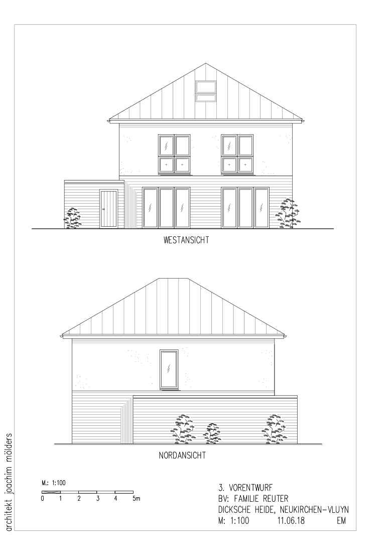

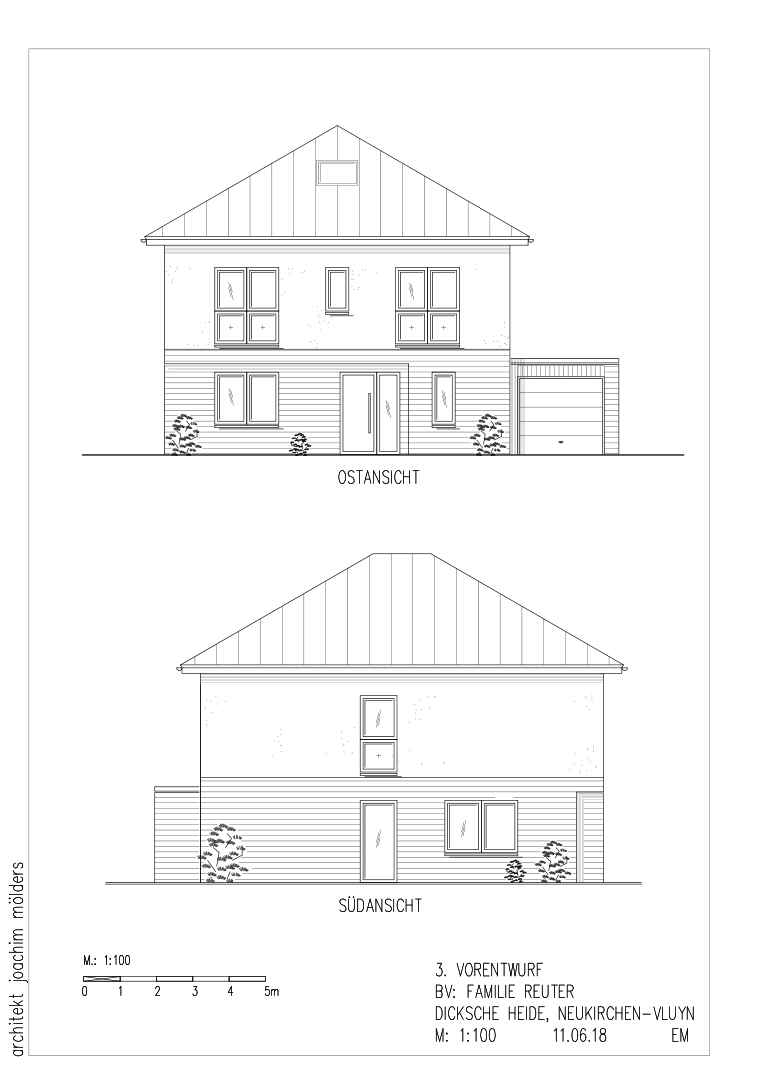

Zum Grundriss: ich würde mehr Fenster, bzw die Terrassentüren auf die Südseite des Hauses legen.
Im Winter wird das EG ansonsten zu dunkel, weil im Westen die Sonne nicht ankommt.
Entgegengesetzt würde ich keine bodentiefen Fenster zur Straße legen... siehe auch aktuellen Thread vom Wochenende zum Thema bodentiefe Fenster ....
Ich plädiere immer, dass man in der Ankleide einen Schritt zurückmachen muss, um seine ganzen Klamotten in der Breite anschauen zu können. Außerdem ist man nicht immer allein in der Ankleide... die wird dann, wenn sie zu schmal ist, zur Staugefahr.
Snowy36
Kommt doch darauf an was man im Wohnzimmer machen will....wir schauen da nur TV und sitzen ansonsten am Esstisch....daher is unser Wohnzimmer mini....
Mit der Couch so im Raum das macht man oft , genauso wie man die Couch auch neuerdings vor Bodentiefe Fenster setzt, ich mag das auch nicht, aber wie soll es anders gehen? Wo soll man sonst den TV hinquetschen?
