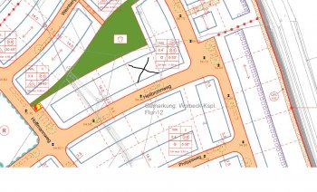

Ich habe noch leider keine genauen Lageplan. Es handelt sich um ein Neubaugebiet, wo noch keine neuen Häuser stehen. Ich hänge mal den Bebauungsplan an, falls das weiterhilft...
Schon einmal darüber nachgedacht, das Grundstück im Maßstab 1:100 abzuzeichnen und das Haus nebst Einfahrt, Vorhof, Garage und Terrasse inklusive Verschattung bzw Sonneneinwirkung etc einzuzeichnen????

Weniger schön sind der Baum nebst zwei Stellplätzen vor dem Grundstück; und hinter dem Garten gibt es einen Spielplatz.
Es kommt immer darauf an, wie man das sieht.
Man könnte sich auch freuen, dass schon ein Hausbaum existiert und für Besucher Parkraum zu Verfügung steht
2 x StPl und Baum vor Grundstück verhindern erst mal gemäß Planskizze die Zufahrt zum Grundstück.
Vermutlich ist das nicht maßstabsgerecht und nur schematisiert dargestellt, aber es könnte auch noch Überraschungen bergen.
Bei uns gab es z. B. ein Plan für die Zu-/Überfahrten von der Stadt. Im Einzelfall konnten Überfahrten auf Antrag verlegt werden.
Ja, das ist häufig so.
Diese Hoffnung hingegen teile ich in keinster Weise.
