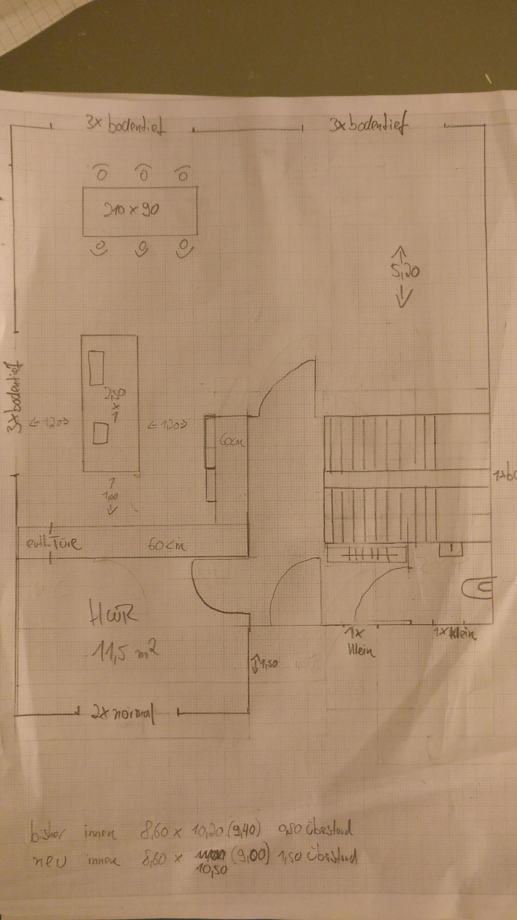

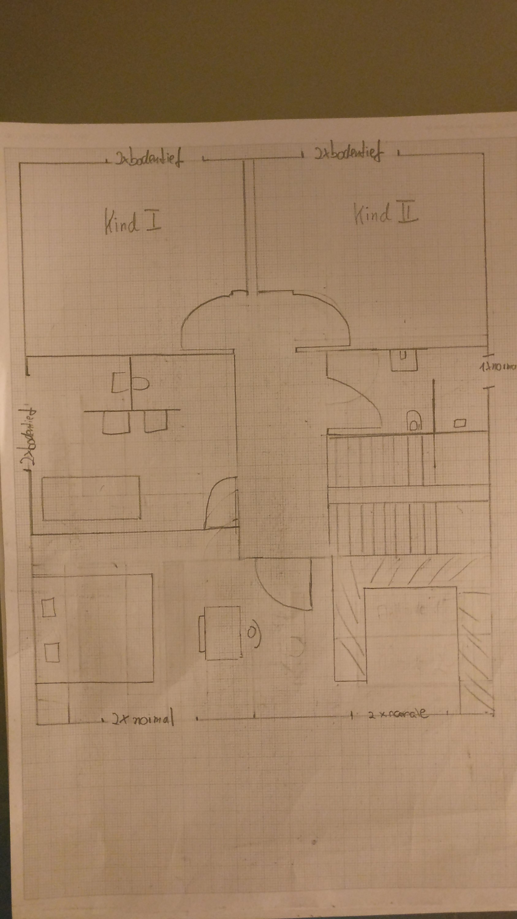

So, wir haben viel über den Haufen geworfen und sind zu diesem Ergebnis gekommen.
Immer her mit euren Meinungen!
PS: Über unsere Zeichenkünste bitte keine Kommentare
Grundriss eines Hauses: zwei Kind-Zimmer oben, zentraler Flur, Küche und Wohnzimmer unten.
Grundriss eines Hauses mit Essbereich, Küche, HWR, Flur und Treppenhaus.
Snowy36
Schreibtisch am Elternbett? Oder schmink Tisch ?
Habt ihr euch gut überlegt wenn das rechts ein Ankleideschrank sein sollte dass ihr dann gleichzeitig aufstehen müsst ?
Ich würde, so wie es jetzt ist, im OG die Lagen Ankleide und Bad tauschen. Bäder/Toiletten gehören übereinander für kurze Leitungswege.
Dann würde ich ggf. beide Kinder auf die Südseite legen.
Bei zwei Bädern bietet sich aber ein Elterntrakt an.
