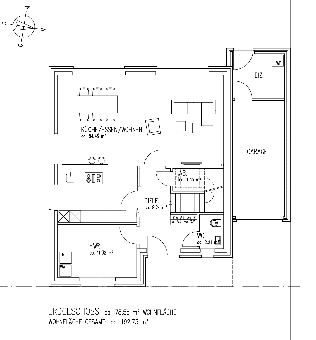

Ich würde die Tür der Ankleide nach weiter planoben versetzen und Toilette/Dusche tauschen (Toilette ist bei einem Fenster besser aufgehoben)
Zu den Fenstern im EG: immer noch nur ein Fenster im Westen und zwei bzw ein größeres im Süden. Erklärung dafür gab es schon.

Diese Kücheninsel wirkt doch irgendwie unharmonisch, oder? So steht sie doch halb und quer im Esszimmer, anstatt in der Küche. Braucht Ihr wirklich so viele Küchenschränke, dass da ein L stehen muss? Ansonsten fände ich den Standard besser:
Grundriss Erdgeschoss: Küche/Essen/Wohnen, Diele, HWR, WC, Abstellraum, Garage, Heizraum.
Naja, grundsätzlich finde ich die gut so. Allerdings sind Herd und Spüle in kleinster Weise kochfreundlich oder ergonomisch mit Kühlschrank und Ofen vereint. Das Arbeitsdreieck ist hier nicht vorhanden, und die Insel steht beim Arbeiten im Weg.
Mir würde außerdem nicht gefallen, dass man das WZ als Durchgang missbraucht...
