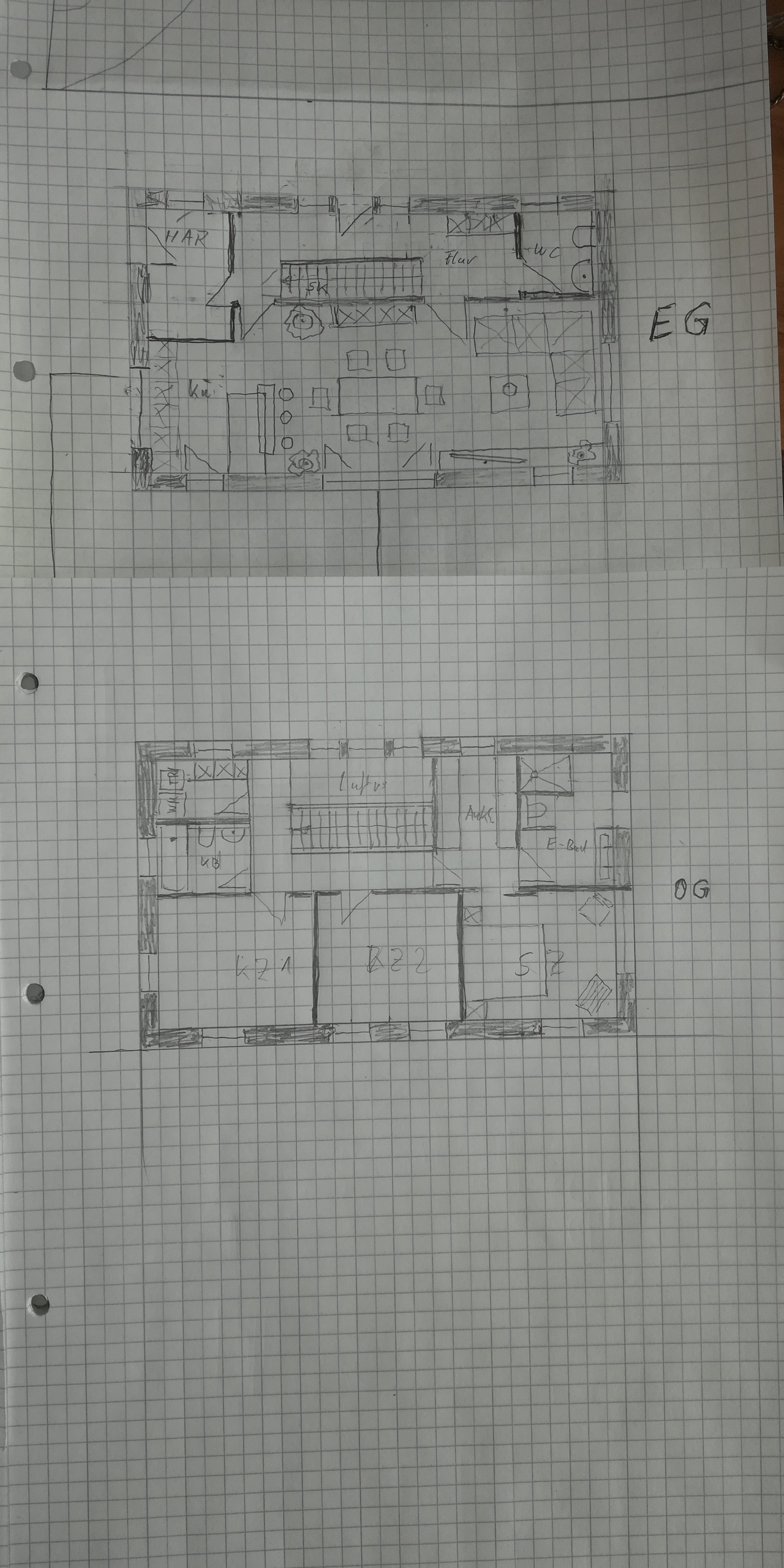

Klar geht das. Du darfst doch 2 Geschosse? Aber auch mit einem Kniestoch von 2 m geht das sehr gut.
Ob man die Dachneigung ausreizen will?
Willst Du ein zusaetzliches Dachgeschoss nutzen oder spaeter ausbauen?
Ich denke wir möchten den Dachboden nur als Speicher benutzen, nicht zum Ausbau nutzen. Mal sehen wie das optisch auf der Zeichnung so aussieht, wenn das Dach entsprechend hoch wandert.

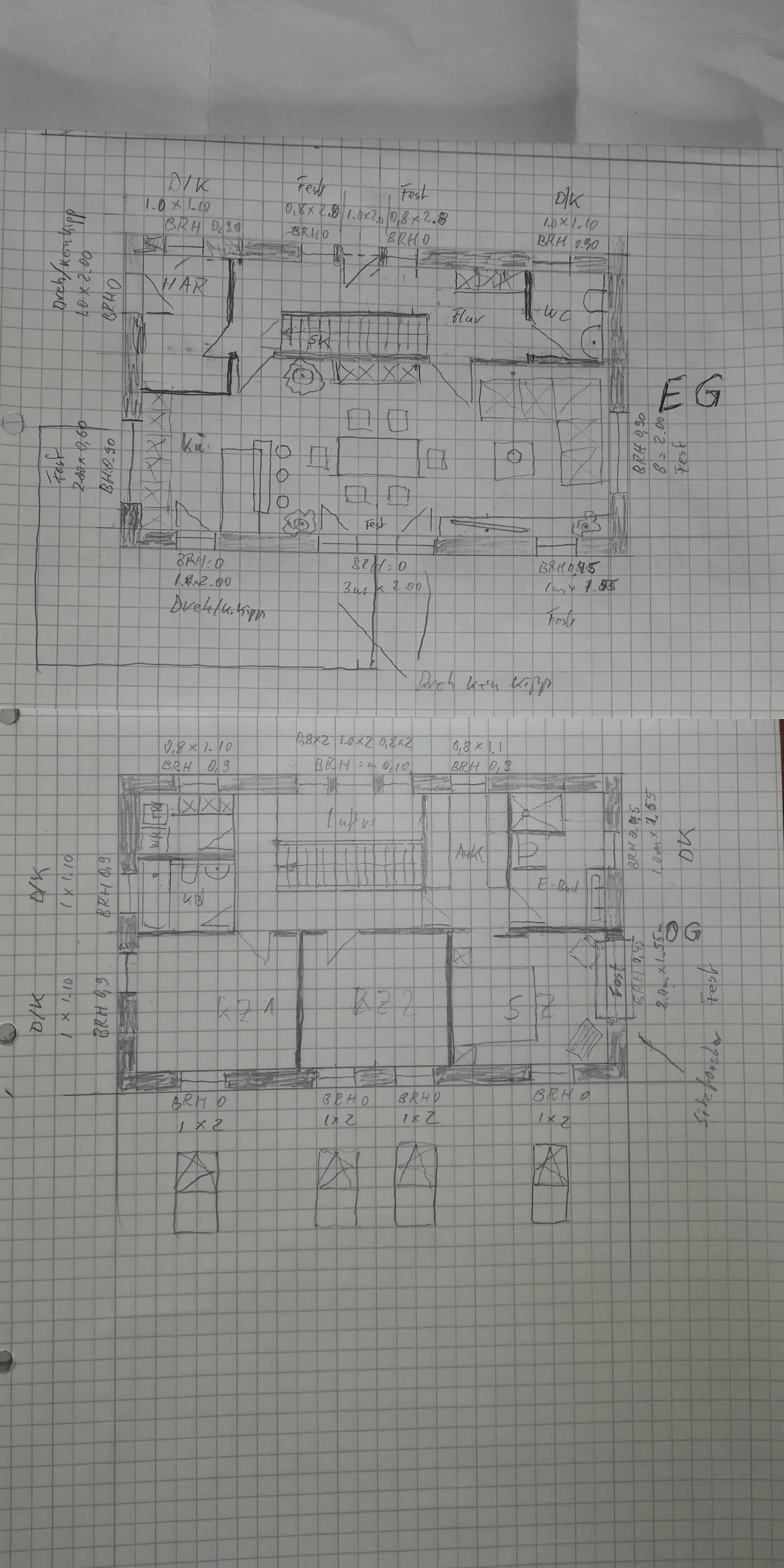

Dann geht auch ein echter 2 Geschosser und ein Dach mit 25 Grad Neigung.
Hier noch eine Aenderung.
Zweistöckiger Grundriss: EG mit Küche, Ess-/Wohnbereich; OG mit Flur, Schlafzimmern, Bad.
I
icandoit
Fenster noch spezifiziert.
Handgezeichneter zweigeschossiger Grundriss eines Hauses auf kariertem Papier, zwei Etagen.
wuerd ich mir die arbeit machen, wenn es den Grundriss schon gibt?
Nun kannst den in Dein Programm eingeben.

Genau dazu rate ich Dir ja: das Dach als Speicher zu benutzen, und erst oberhalb der Decke des Obergeschosses anzusetzen - also gewissermaßen wie das typische "Stadtvilla-Dach", nur eben als Satteldach. Das Dach ins Wohngeschoss runterzuziehen würde einen teureren Dachstuhl erfordern.
