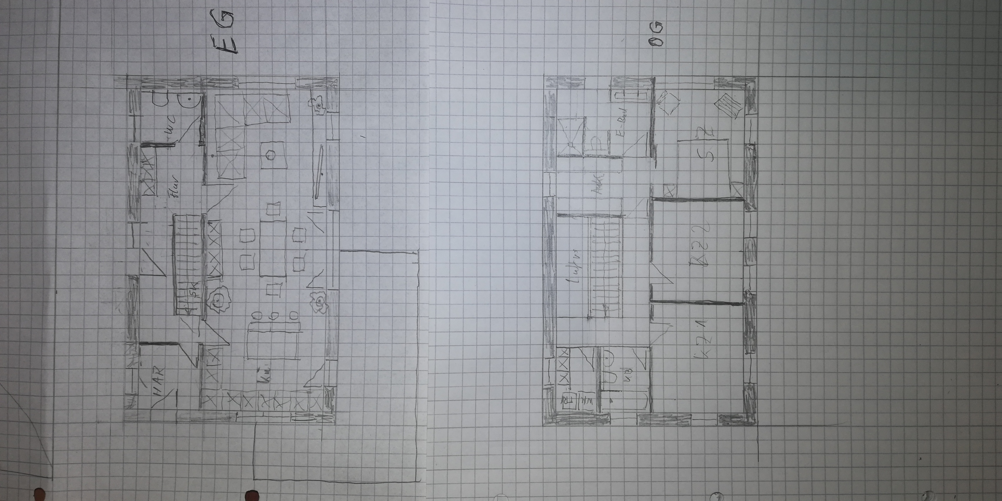

Hier die Grundrisse Walmdach geht immer.
Oben ist Osten
Skizzenhafte Grundrisse: Erdgeschoss links mit Küche/Wohnen, Obergeschoss rechts mit Schlafzimmer.
Mit dem Satteldach wird es bei dem Grundstück von icandoit schwierig mit den Fenstern, an der Nichtgiebelseite. Ansonsten wandert das Dach schon der hoch und muss sehr flach werden.
??? Du weißt, was ein Satteldach und ein Walmdach gleich haben?
Du stehst Dir mit Deinen Falschannahmen anscheinend wieder selbst im Weg ;)
Hier: Traufseiten gleich von Walmdach und/oder Satteldach
Klar geht das. Du darfst doch 2 Geschosse? Aber auch mit einem Kniestoch von 2 m geht das sehr gut.
Ob man die Dachneigung ausreizen will?
Willst Du ein zusaetzliches Dachgeschoss nutzen oder spaeter ausbauen?
