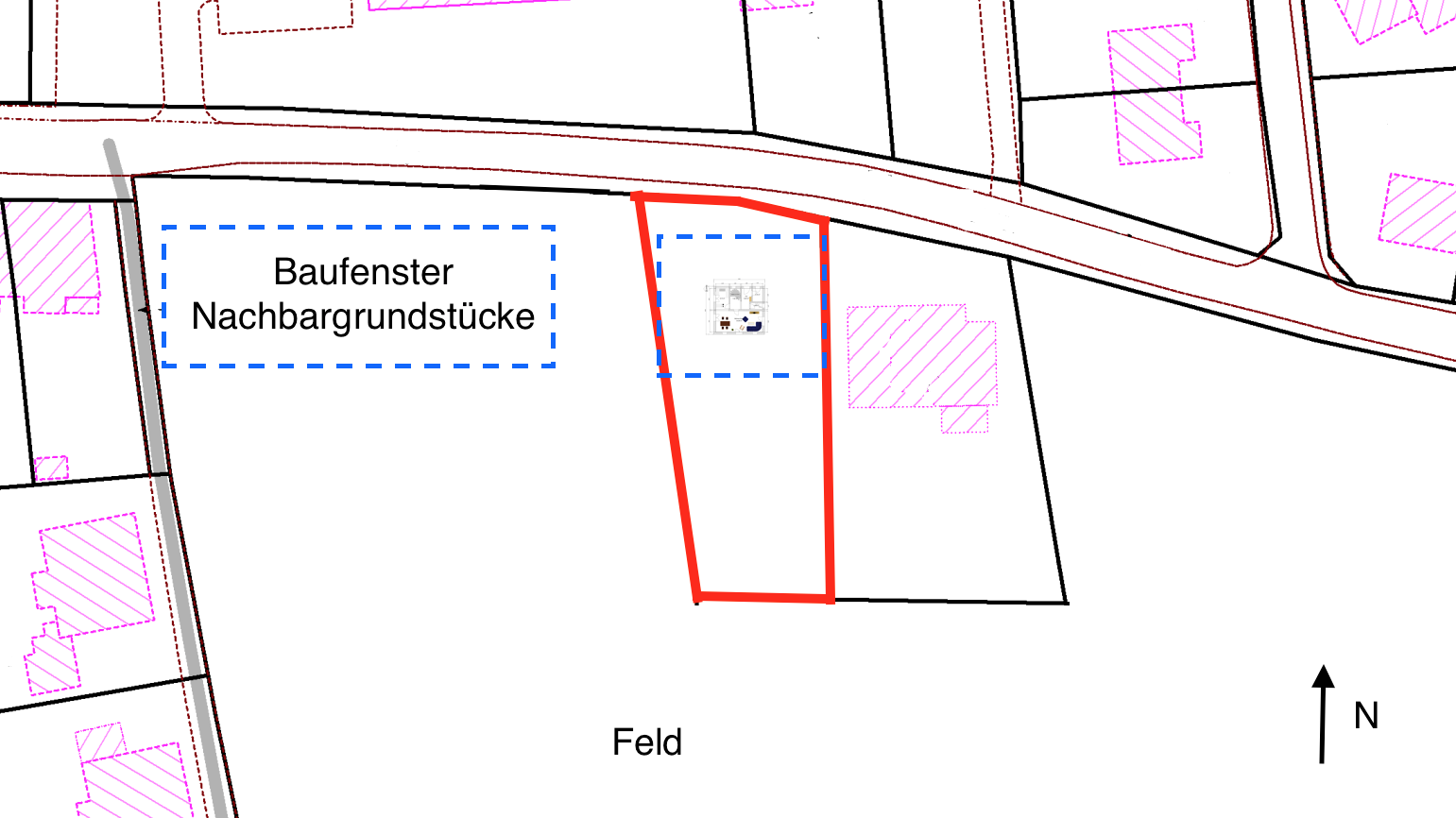

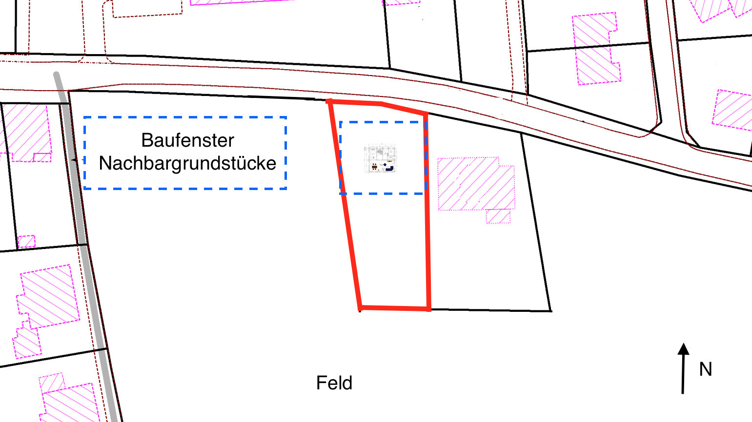

Größe des Grundstücks 1000qm
Hang ca. 1 - 1,5m Gefälle von Nord nach Süd über 50m.
Grundflächenzahl / Geschossflächenzahl unbekannt da §34
Baufenster, Baulinie und -grenze Baufenster 5m von der Straße im Norden, ca. 20 x 20 m, im Westen ist zum Nachbarbaufenster 15m Abstand à d.h der Mindestabstand zum westlichen Nachbarn beträgt 15m, siehe Lageplan.

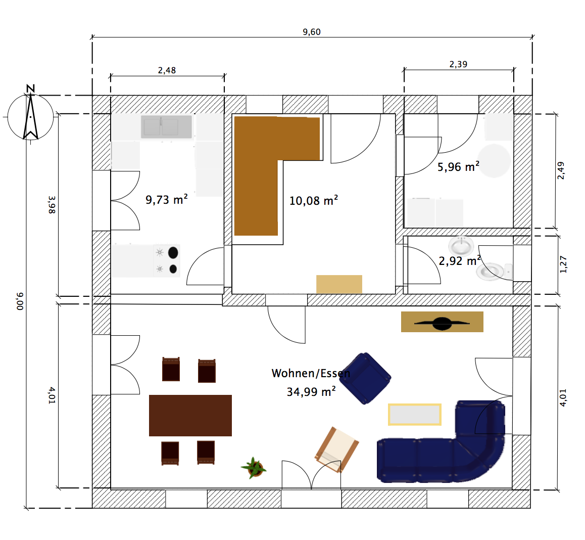

EG:
Wohn-/Esszimmer, Küche, Hauswirtschaftsraum, WC

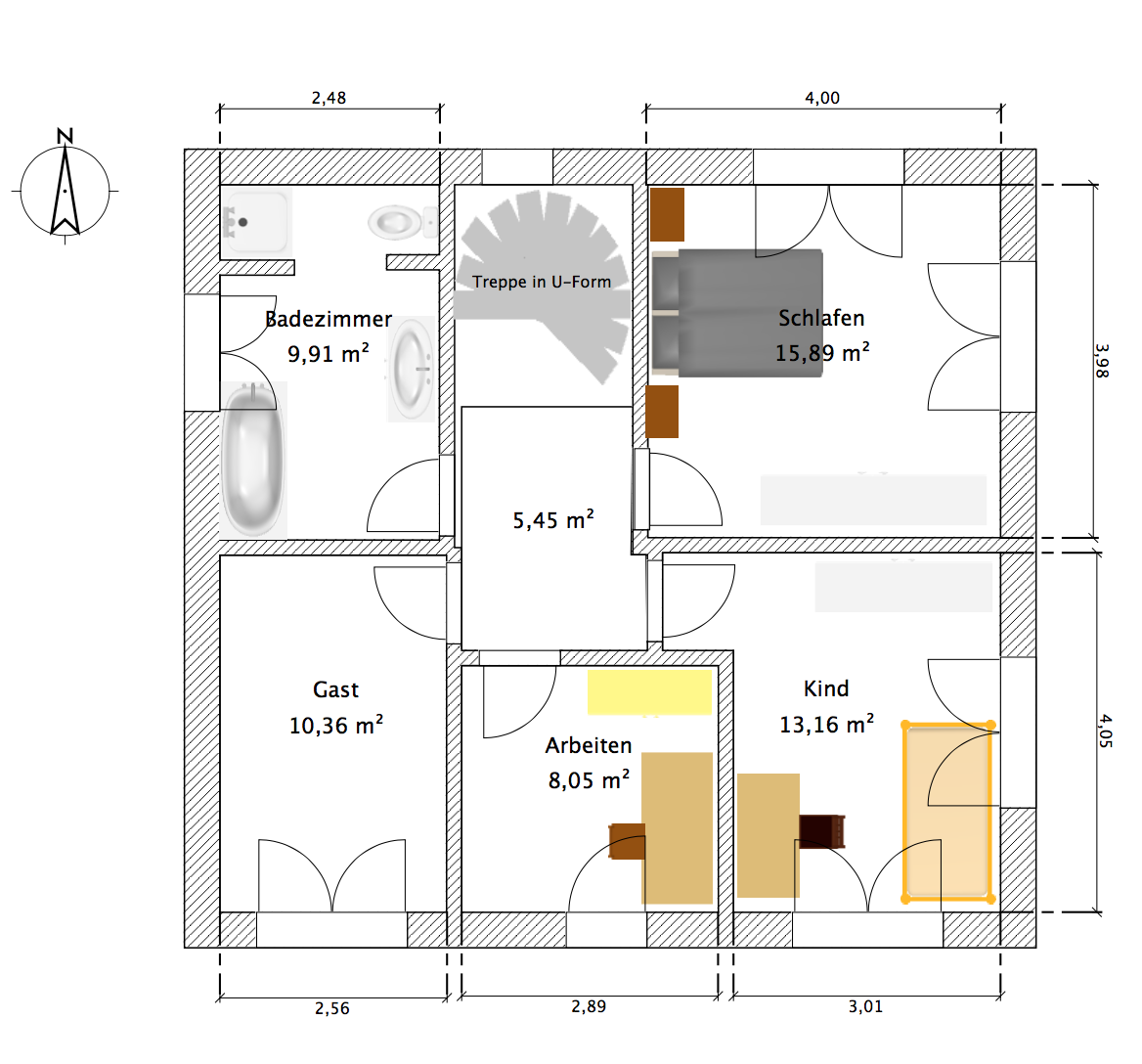

OG: Bad, Schlafen, Kind, Arbeiten, Gast/Hobby

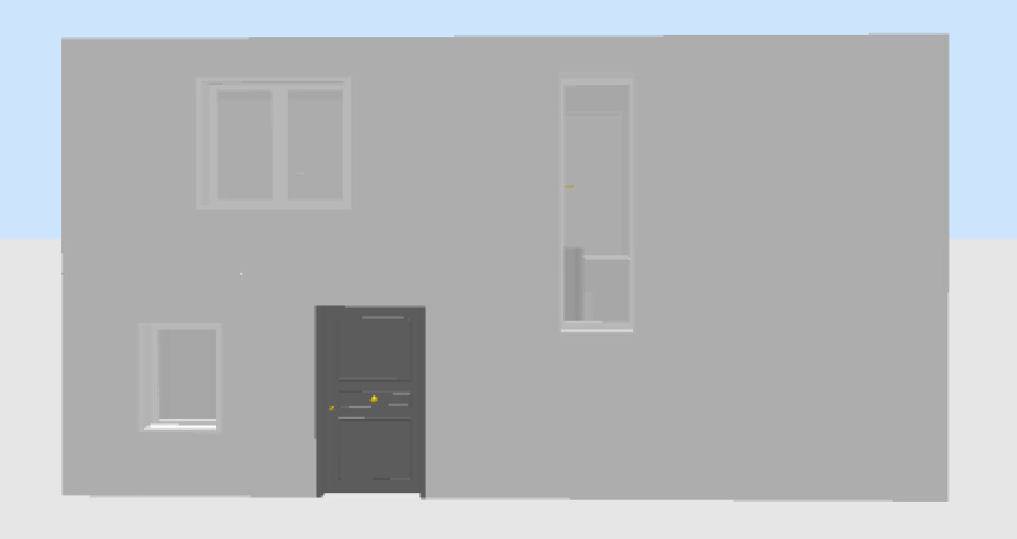

Ansicht Nord und West sieht etwas komisch, evtl. sollte dort noch ein zusätzliches Fenster integriert werden.

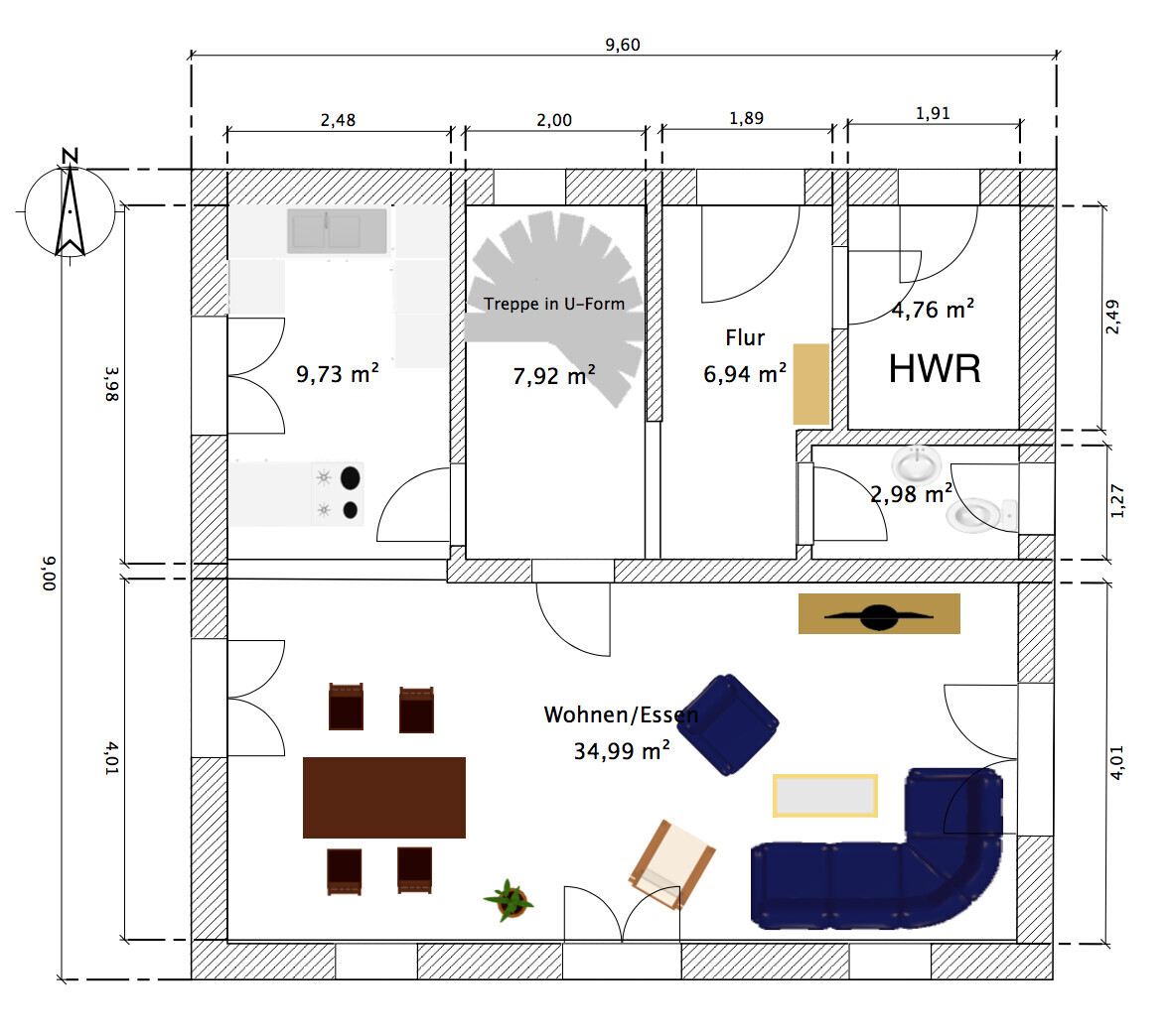

1. Ist der Grundriss problemlos umsetzbar und praktisch in der Nutzung?

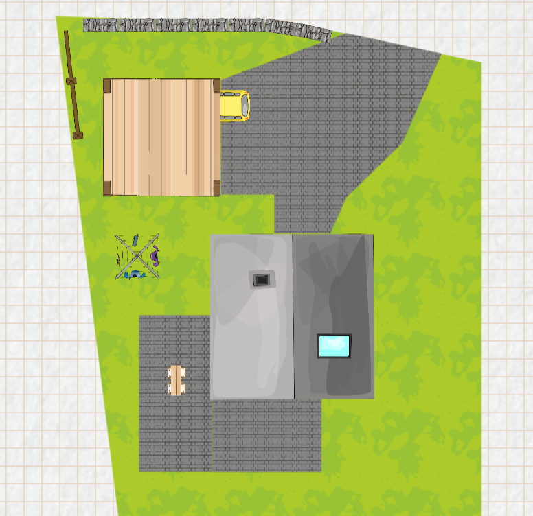

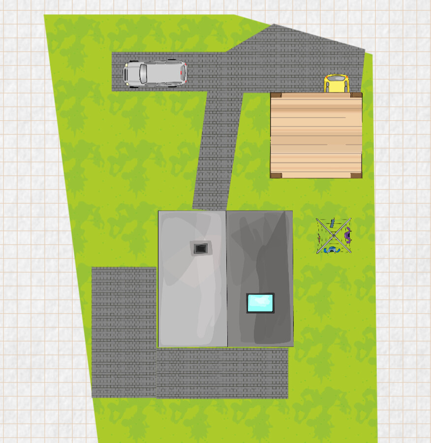

4. Wie am besten den Carport auf dem Grundstück anordnen, im Nord-Osten oder im Nord-Westen?

Grundriss:
Grundriss einer Wohnung mit Wohnen/Essen, Küche, Flur, HWR, Bad und Treppe in U-Form.
Grundriss einer Wohnung mit Badezimmer, Schlafzimmer, Gästezimmer, Kind- und Arbeitszimmer; Treppe in U-Form.
Grau verputztes Wohnhaus mit dunkler Haustür und mehreren Fenstern vor blauem Himmel
3D-Hausfront mit grauer Fassade und mehreren Fenstern
Zweistöckige helle Hausfassade mit mehreren Fenstern, Blick auf Vorderseite.
Grau 3D-Hausfassade mit Fenstern und Eingangstür, Außenansicht
Lage:
Lageplan mit Grundstücksgrenzen, Baufenstern und Orientierung nach Norden.
Anordnung Carport:
Übersichtlicher Lageplan eines Grundstücks mit Zufahrt, Auto, Haus und Garten
Top-down 2D Plan eines Grundstücks mit Haus, Terrasse, Zufahrt und Garten

Der Hauswirtschaftsraum ist zu klein, um auch HAR zu sein, und zusätzlich als Kellerersatz erst recht. Aber wenn man das Ganze trotz der Maße mal nur als Skizze versteht, ist das ein ganz passabler Anfang.

Da müssen erst mal 2 grundlegende Fragen geklärt werden, denke ich.
1. Mit 9m x 9,60m liegt Ihr etwa bei 135-140m². Den Flur oben nur zur Hälfte zu berechnen, hilft da nicht. Wenn Ihr die 125m² wegen eines Preislimits festgelegt habt, habt Ihr also schon ein Problem.
2. Welche Heizung ist geplant? Bei wenig Fläche wird immer am HAR gespart, was ich persönlich für falsch halte, aber sei's drum. Also sollte man sich überlegen, was da alles zwingend rein muss. Mit 4m² müssen Waschmaschine & Co definitiv anderswo unterkommen (Küche / Bad?) und selbst dann ist fraglich, ob die Technik genug Platz hat.
Stefan890
29.07.18 14:42
Bei den Außenmaßen haben wir uns an anderen Grundrissen orientiert. Die 125qm sind als Richtwert gedacht, wesentlich größer (mehr als 10qm zusätzlich) sollte das Haus, auch aus Kostengründen, nicht werden.
Wie hast du die 135-140qm berechnet? Wenn ich die einzelnen Räume aufsummiere komme ich auf ca. 128qm ohne Berücksichtigung der Treppe.
Bei der Heizung sind wir noch nicht festgelegt. In Frage kommen Gas oder eine Luft-Wasser-Wärmepumpe. Gibt es zwischen den beiden Systemen große Unterschiede zum Platzbedarf im Hauswirtschaftsraum?
Wenn wir doch eine Treppe in L-Form nehmen können wir die Eingangstür verschieben und den Hauswirtschaftsraum etwas vergrößern. Was haltet ihr von folgenden Grundriss:
Grundriss eines offenen Wohn- und Essbereichs mit Küche, Esstisch, Sofa und Türen.

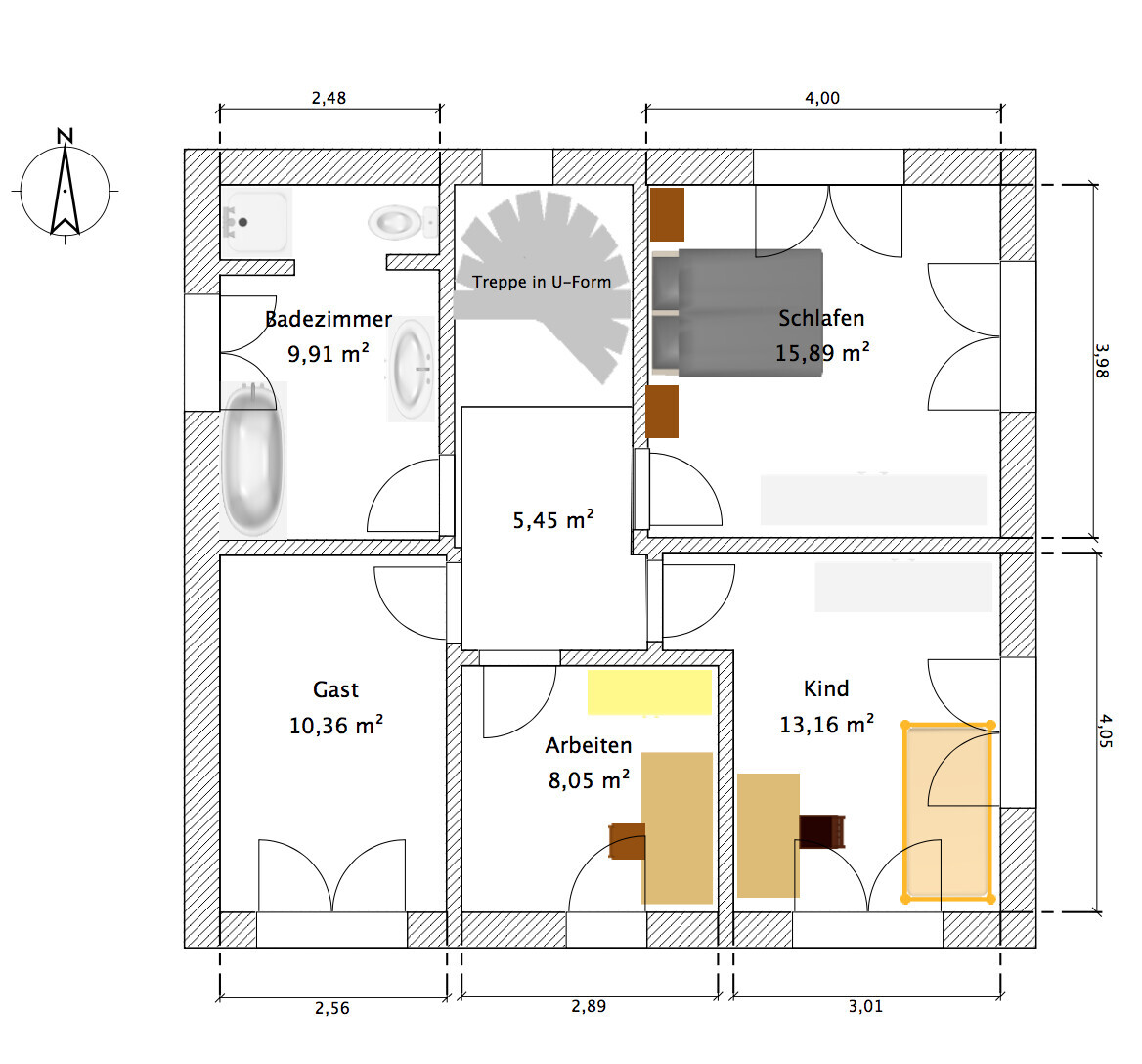

OG entsprechend geändert mit angepassten Schlafzimmer:
Grundriss einer Wohnung: Badezimmer, Gastzimmer, Kindzimmer, Arbeitszimmer und Schlafzimmer mit Möbeln.

Ich befürchte, der Hauswirtschaftsraum ist immer noch sehr knapp. Und ich würde oben vermutlich Kinderzimmer und Schlafzimmer tauschen. Ihr verbringt vermutlich weniger Zeit im Zimmer als das Kind, das auch den Schreibtisch noch im Zimmer hat.
29.07.18 15:36
  • Bäder bzw Toiletten übereinander wegen des Abflusses
  • Gast und Büro zusammenlegen und dort einen großen schrank, Schreibtisch und Schlafsofa rein
  • Für TK 5qm einplanen
  • Für Waschmaschine und Trockner 3qm einplanen
  • Für Putzzeug 1qm einplanen
  • Für Werkzeug 1qm einplanen
  • Für Saisongarderobe 2 Meter lfm Schrank einplanen.
  • Garderobenplatz pro Kopf 60cm Schrank
  • Ankleide sollte mind. 3 lfm Schrank unterbekommen, davor sollte man einen Schrittnach hinten machen können.
