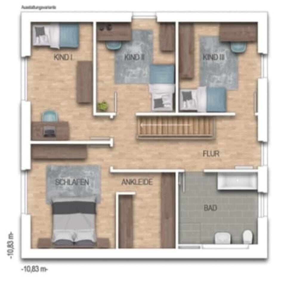

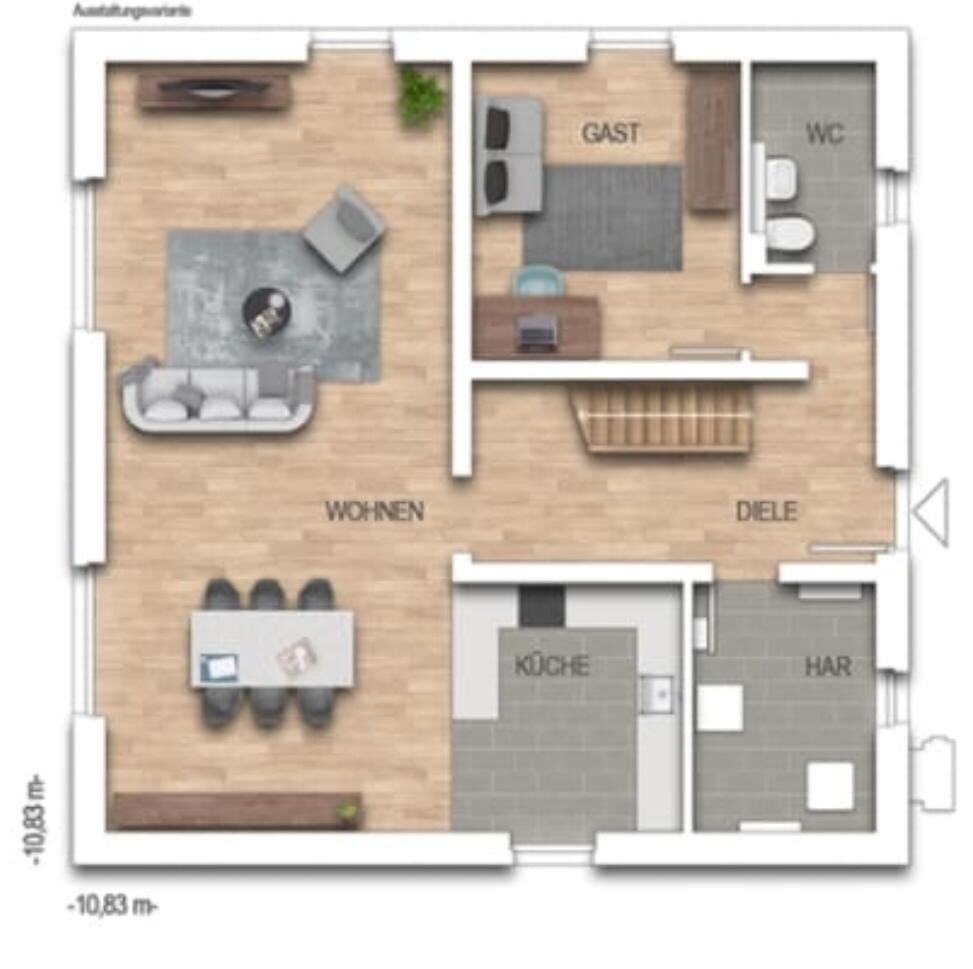

zahni199207.04.24 12:23Hallo liebe Hausbaunutzer,
aus einem anderen Thread hat uns ein anderer Nutzer, den Tipp gegeben, unsere Hausbaupläne/Grundriss zu veröffentlichen, um eventuelle Verbesserungsvorschläge zu bekommen.
Wir sind am Anfang unserer Planungsphase und sind dabei uns für Heinz von Heiden zu entscheiden.
Zu der Größe des Hauses ist es gekommen, da wir im OG 4 Schlafzimmer und 1 Badezimmer haben wollen.
Grundsätzlich gefällt uns der Standardgrundriss. Es gibt ein paar Änderungswünsch wie z.B. ein größerer Hauswirtschaftsraum, geschlossene Küche, Dusche im Gäste-WC und ein kleineres Wohnzimmer.
Wir würden uns über Tipps und Anregungen sehr freuen.
Weiter unten nochmal eine Auflistung weiterer Informationen.

Bertram10007.04.24 12:35Auf den ersten Blick erscheint mir vor allem das Budget echt viel zu gering. Ihr wollt ein Haus von ca 10x10, das sind dann 200 qm für 315.000?
Ansonsten finde ich die Diele zu klein für eine Familie, die Küche zu raufressend und nicht praktisch für eine Familie, das Gästeschlafzimmer schön für den Gast, aber ihr habt ja noch ein extra Kinderzimmer. Dusche im EG kann man machen indem man Gast schrumpft oder das WC unter die Treppe macht.
Ich würde lieber Küche und Esszimmer in eine Reihe planen und das Wohnzimmer etwas abgrenzen als Esszimmer und Wohn zusammen und die Küche um die Ecke.
Persönlich finde ich die gerade Treppe nicht schön und würde sie so in der Mitte des Hauses nicht wollen. Aber das ist wohl Geschmacksache. Das gleiche gilt für mich für die Ankleide: was soll daran der Vorteil sein?
Das Bad lässt sich schlecht möblieren und mit den Sanitärgegenständen ausstatten weil es mehr Fläche in der Mitte hat als sinnvolle Wandfläche. Es ist zu gross.
Insgesamt finde ich den Entwurf eine gute Möglichkeit, Geld zu versenken. Das Haus wäre mir zu gross und zu unpraktisch und zu quadratisch.

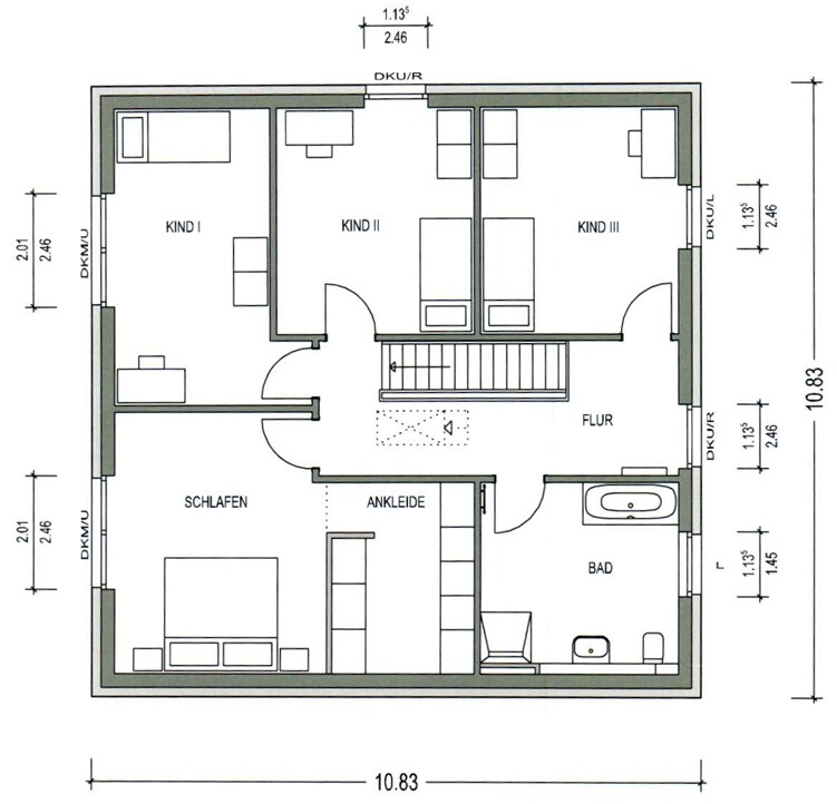

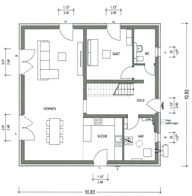

Odyssee7707.04.24 12:45zahni1992 schrieb:
Preisschätzung laut Architekt/Planer: 312.000€Bei 185 qm? Never ever. Auch bei Heinz von Heiden nicht.
Es fehlt leider Grundstücksplan und Einordnung des Hauses auf dem Grundstück.
Und es fehlen ein paar Einzelmaße. Die Treppe sieht recht kurz aus.
Preis sehe ich wie meine Vorschreiber ... völlig unrealistisch bzw. unklar welcher Ablieferungszustand dann herrscht.
Schlafzimmer-Zugang würde ich über Ankleide legen .. dann kann das Schlafzimmer vielleicht auch etwas kleiner. Aber, wie gesagt, hier fehlen konkrete Maße. Bei 5 Personen würde ich auch immer versuchen im OG die Waschmaschine unterzubringen, möglichst nicht im Bad, also eher einen kleinen Hauswirtschaftsraum auch für Staubsauger etc.
Türen sollten nicht direkt in Raumecken platziert werden, wie z. B. bei Kind 3.

Zum Grundriss:
nicht Fisch noch Fleisch. 7qm + für einen Hauswirtschaftsraum reicht nicht für einen 5-Personen-Haushalt, wenn dort auch noch Wäsche gewaschen wird.
Ihr habt keine Abstellfläche: das Zeltdach werdet Ihr so nicht nutzen können. Ggf mal einige Kartons gebückt reinschieben.
Bei 700qm Grundstück und eine Geschossflächenzahl von 0,4 und der Wunsch nach „Großfamilie“ ist die Stadtvilla die falsche Wahl. Die meiner Meinung richtigere Wahl, wenn das Budget knapp ist, wäre ein Satteldachhaus, wo man im DG noch genug Stauraum bekommt und durch den Kniestock eine bessere Nutzung der Räume auf die Fläche bekommt - ja, mit Dachschrägen im oberen Geschoss dann. So ist das nun mal.

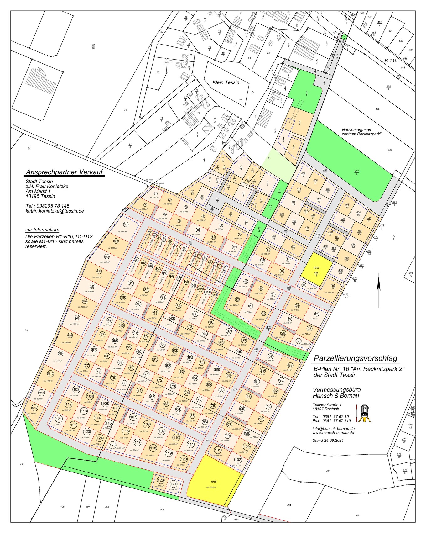

@kbt09
Ich habe einen plan in der Anlage. Es handelt sich um das Grundstück Nr. 90.
Weiter sind auch noch Bilder mit genaueren Maßen im Anhang. Die Idee mit den "kleinen Hauswirtschaftsraum" im Obergeschoss finden wir gut, wissen aber nicht inwieweit das realisierbar ist, bzw. wie Heinz von Heiden sich das bezahlen. Wir haben es mit auf unsere Liste gepackt.

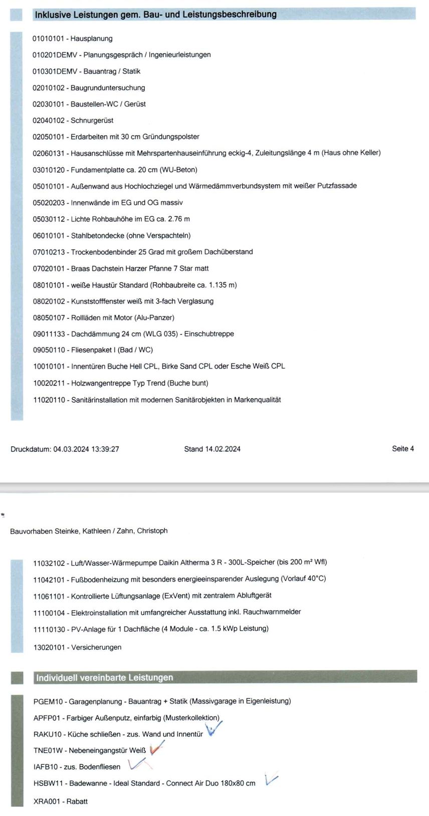

Wir haben ein Angebot mit Inklusivleistungen und Zusatzleistungen (farbige Wände Hauswirtschaftsraum Nebeneingangstür usw.) Komplette Übersicht weiter unten.
Mit den Mehrleistungen kamen wir im Angebot auf 312.500€
Das Gäste Zimmer soll auch als Arbeitszimmer genutzt werden, da ich zum Teil zu Hause arbeite.
Wieso ist die Stadtvilla deiner Meinung nach genau die falsche Wahl? "Nur" aufgrund der Abstellmöglichkeiten?
jetzt eine grobe Auflistung der Leistungen die enthalten sind.
