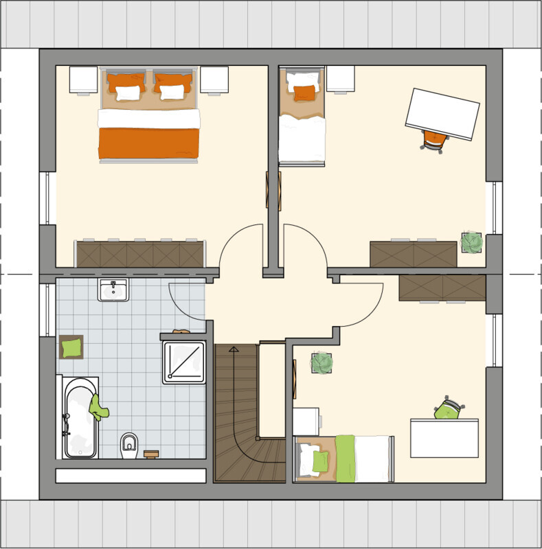

Vielleicht ist das Vio noch gut für eine Inspiration:
Grundriss einer Wohnung: Wohnzimmer, Küche mit Essecke, Arbeitsbereich, Bad, Heizungsraum, Treppe
Grundriss einer Wohnung: zwei Schlafzimmer, Bad, Treppe, Flur und Arbeitsbereich.
Wäre zwar jetzt nicht mein Favorit, aber das Büro nach unten zu nehmen auf die kleine Hausgröße, halte ich für überlegenswert. Muss aber sagen, dass Fingerhaus das Vio mit 140m² auslobt. Doch die Außenmaße dürften kaum vom Ausgangsentwurf abweichen.
Climbee02.08.18 09:10
Zwei Wohnbereiche nebeneinander? Wenn man sich gar nicht mehr mag, oder wie? Wer verbricht denn sowas???
Gut, mit Essplatz anstatt dieser Schnapsidee machbar. Aber wer bitteschön zeichnet solche Inneneinrichtungen?
Hin und wieder scheinen mir öffentliche Auspeitschungen doch noch angebracht.
kaho67402.08.18 09:21
Naja, die Fantasie das 2. Sofa gegen nen Tisch zu tauschen, hat der TE hoffentlich. Genauso wie den Esstisch gegen eine Kochinsel.
Vielleicht wollte der Zeichner eigentlich eine Eckbank zeichnen und hatte keine Vorlage im Programm.
