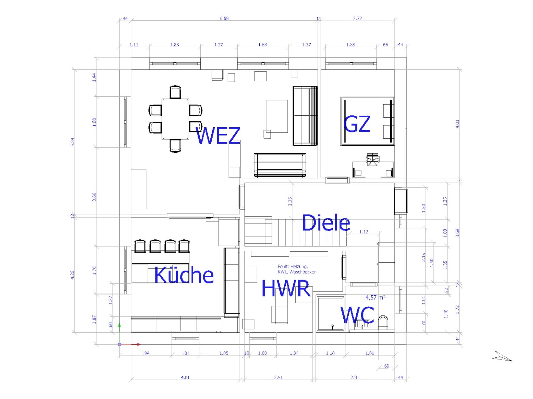

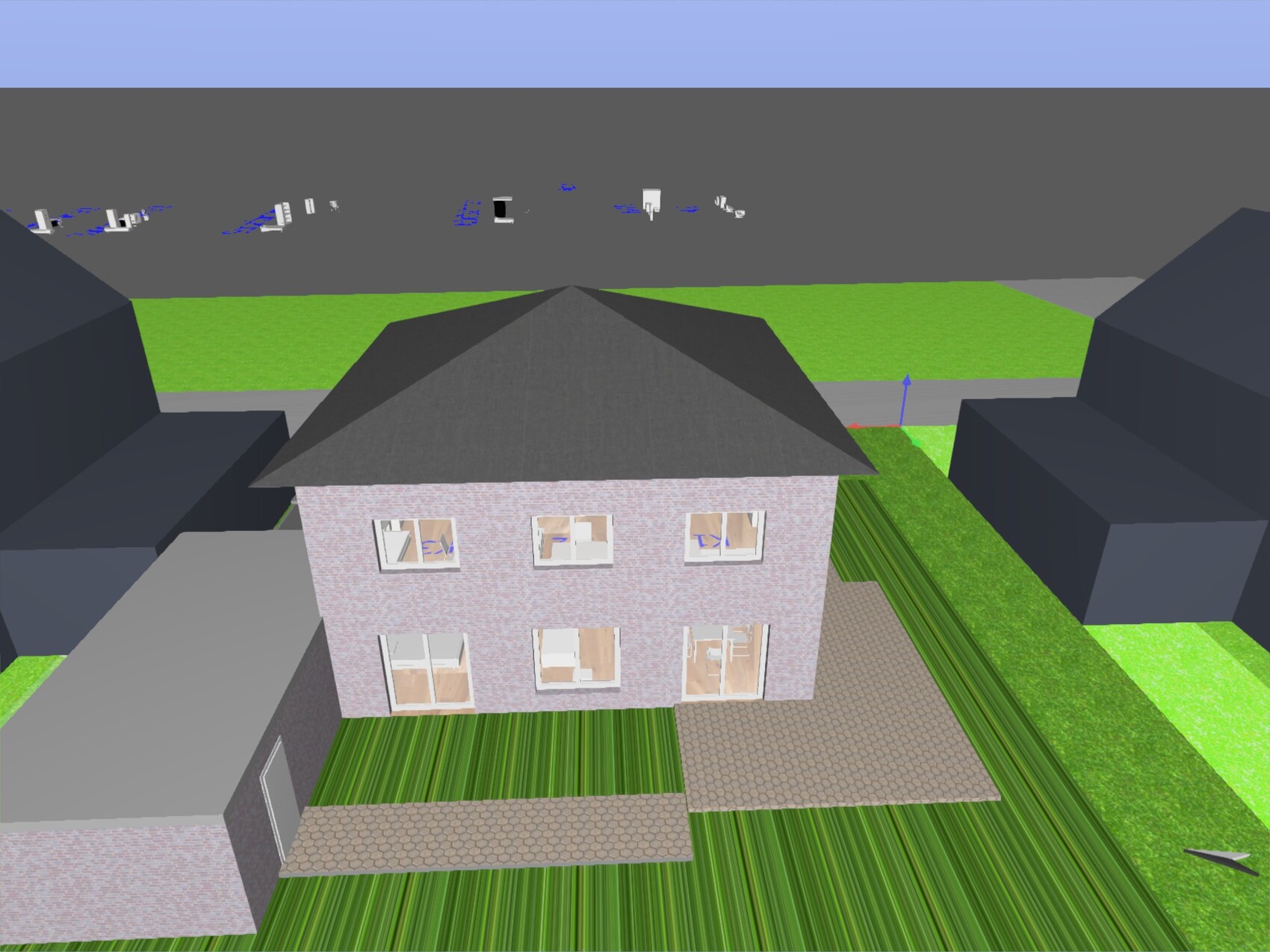

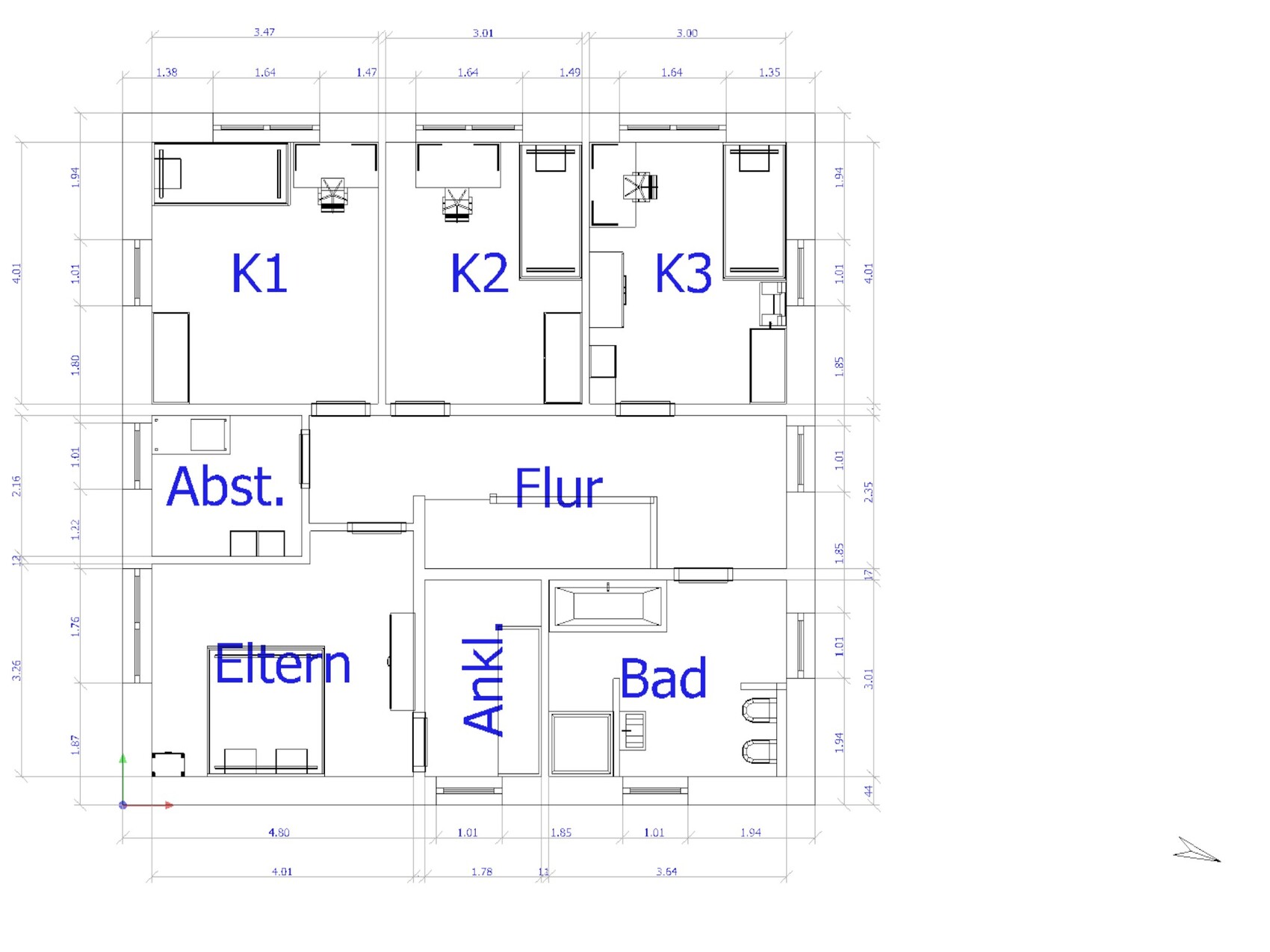

wir stehen vor dem emotional schwierigen Schritt den gewünschten Grundriss zu finalisieren. Vorher hätten wir gerne noch eure Meinung zu dem aktuellen Entwurf unseres Grundrisses.
Hier der ausgefüllte Fragenkatalog, Grundriss und 3D-Modell im Anhang als jpg:

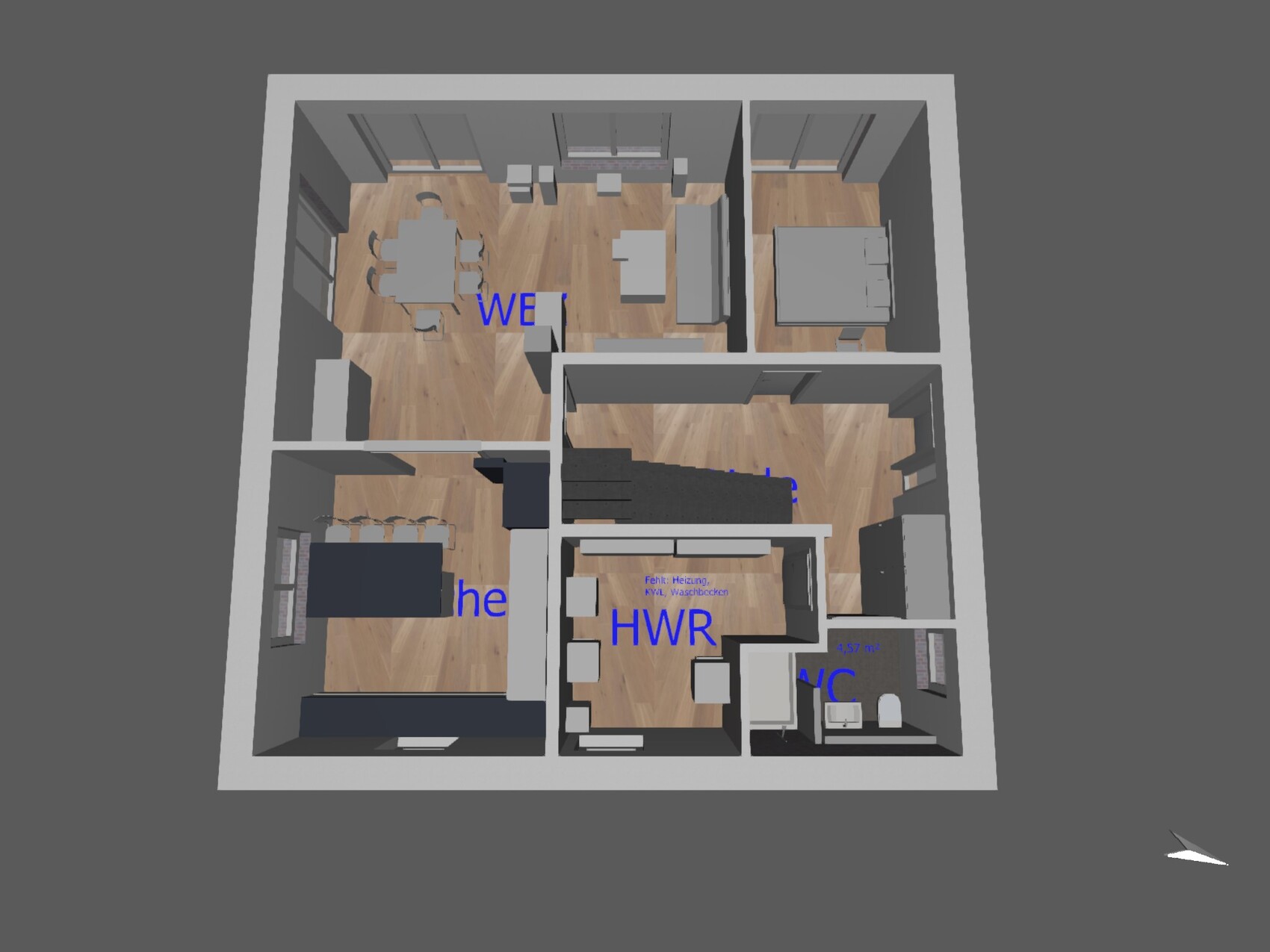

Was gefällt nicht? Warum? Diele (Schlauchigkeit), Größe Hauswirtschaftsraum ( zu klein für Gasheizung, Waschküche, Elektroverteilung KNX?)

Entwurf vom Planer anhand unseres Raumplanes

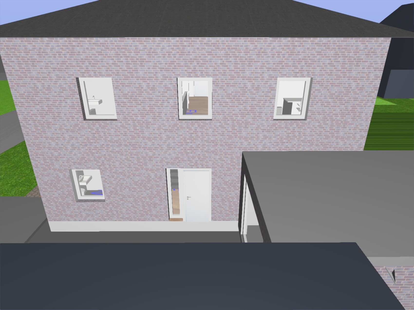

Verlegung Haustür auf Nordseite (Garage) auf unseren Wunsch
Hauswirtschaftsraum ausreichend dimensioniert.

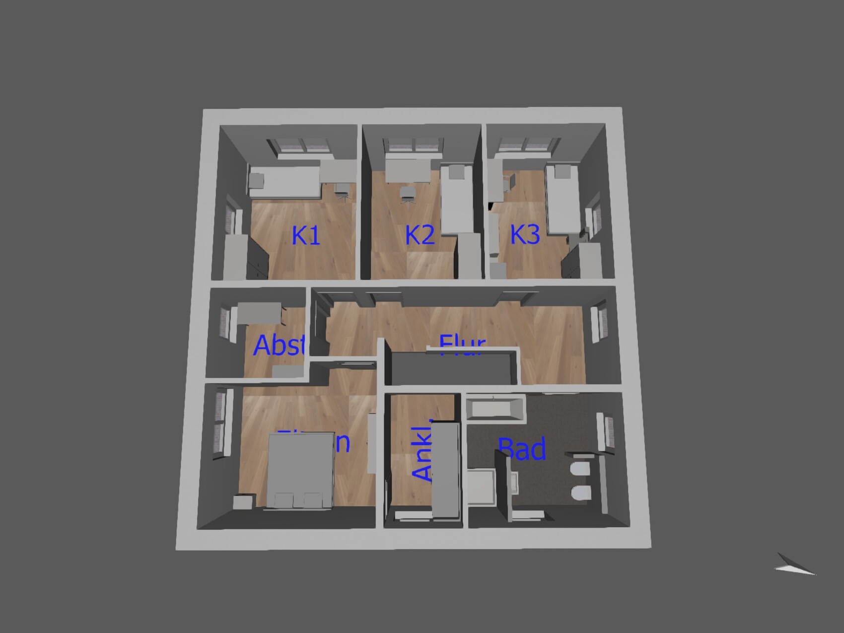

Diele zu eng, Schlauchig? Ausreichend Stauraum in 1,5 m x 0,66 m schrank?
Fenster Kinderzimmer 1 nach Süden und Kinderzimmer 3 nach Norden streichen?
Platzierung Gaskamin Wohnzimmer als Eckelement oder Raumteiler? Im 3D Modell an Wohnzimmertür?
Verbreiterung Büro auf Kosten des Wohnzimmers?
Eltern/Abstellraum-Aufteilung?
Rückfragen werde ich gerne abends beantworten.

truce16.01.19 00:29
Was ich immer nicht verstehe:
Für was genau braucht man eine Ankleide, wenn da nur ein Schrank Platz hat und man sich davor kaum drehen kann?
Und dann ist diese “Ankleide“ noch nicht mal als Durchgang in den Flur ausgeführt, damit man den anderen im Schlafzimmer nicht stört beim Verlassen...
Zum Rest schreib ich mal nichts.
16.01.19 00:46
Man kann mehr Unordnung auf nem Stuhl oder auf dem Boden verbreiten, während das Schlafzimmer clean bleibt. Diese Antwort beinhaltet keine Ironie, sondern ist so gemeint, wie sie ist.
In diesem Fall hätten 3 Meter Platz, dazu ein halber Meter über Eck, an der Wand könnten Spiegel, Gürtel, Haken und eine schmale Kommode Platz finden.
Aber auch ich sehe hier, wenn überhaupt, die Tür auf der anderen Seite, damit der Weg kürzer ist.
Grundsätzlich aber ist hier das Schlafzimmer im Verhältnis zur Ankleide zu groß bzw umgekehrt gesehen die Ankleide zu klein.
Und wenn man altersgerecht denkt, wie der TE es erwähnt, sehe ich keinen Schrank im EG-Zimmer, wenn da erst mal ein Doppelbett steht.
16.01.19 10:30
Budget inkl Baunebenkosten
Klappt nicht
Altersgerechtes EG
Bitte überlegt euch wann und mit welchen Einschränkungen ihr nach unten zieht.
Mit es zwackt im Knie siedelt niemand um. Für Hilfe beim Duschen, Gehilfen etc sehe ich Bad und Gästezimmer als zu klein. Zumindest wenn im Gästezimmer noch ein Schrank reinsoll.
Für die Treppe gibt es auch Hilfsmittel wie den Treppenlift
Hauswirtschaftsraum für Haustechnik, Lagerfläche, Wäsche etwas klein
Würde eine große Wohnküche planen und ehr das Wohnzimmer separieren
Im OG würde ich die Ankleide streichen und den Schrank im Schlafzimmer integrieren
Der Bereich Abstellraum, Schlafzimmer, Ankleide geht bestimmt besser.
Treppe zum Dachboden einplanen und dort den Abstellraum nutzen

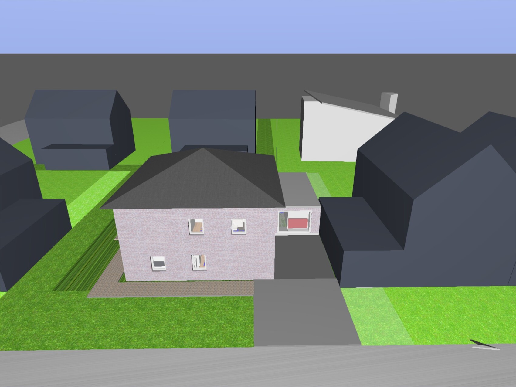

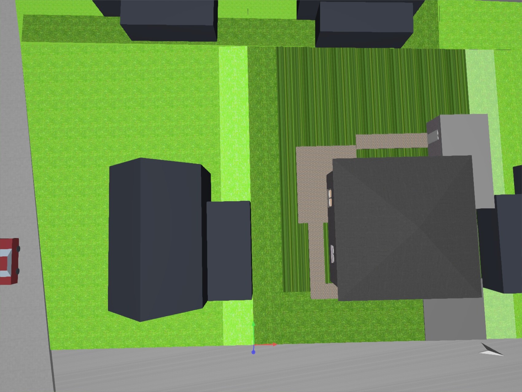

Bei mir würde das ganze Konzept schon daran scheitern, die Garage derart nach hinten zu versetzen. Stehen denn die Nachbargebäude schon? Haben die Ihre Garagen auch dahinten? Der halbe Garten wird ja so zu betoniert. Wenn das alle machen, sind das lauter Höhlengärten. Geht das Baufenster überhaupt so weit rein?
16.01.19 15:41
Die Küche ist ja sehr üppig. Leider nur mit 4 Sitzplätzen.
Fragt Euch mal, wer wann daran sitzt und wer wann am großen Esstisch sitzt.
Der Kühlschrank steht auch nicht gerade erreichbar in der Ecke.
Die WZ-Ecke kommt sehr klein daher: 2,50 x 4... das sind 10 qm.
2Bac87 schrieb:
Musik/Stereowand: Heimkino Wo
Und wo wird der TV, Leinwand, also Heimkino, hinkommen?
Ich denke, die Küche kommt ganz gut mit dem WZ-Bereich aus, wenn der Essbereich noch dazukommt. Ich würde also WZ und Kü tauschen. WZ separieren. Dann gibt es auch eine reelle Medienecke, wo die Kinder mal TV schauen können.
Zum Schlafzimmer: bin da bei @haydee
schlafzimmergaskaminankleidekücheschrankhauswirtschaftsraumgaragegrundrissentwurfgrundstück
