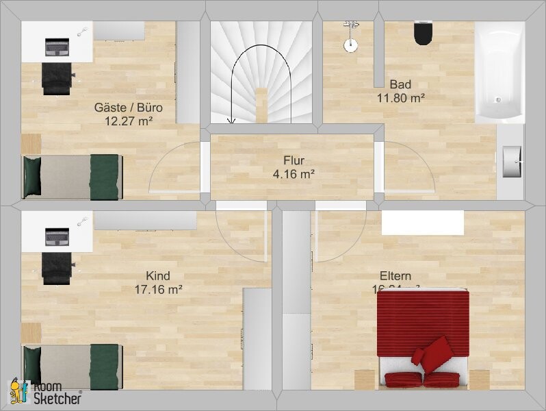

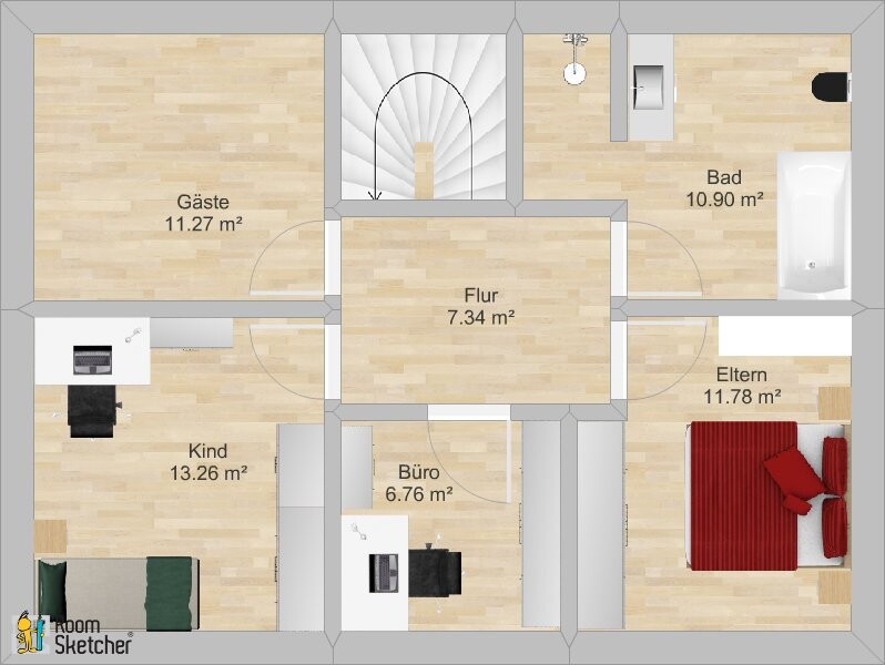

aber ich hab mal an einer neuen Version gearbeitet.
Außenmaße sind 8,01mx10,65m, keine Ahnung ob das mit dem Baufenster passt.
Kann auch gerne mehr Infos zu den einzelnen maßen der räume liefern. das Programm kann leider nicht selbstständig vermaßen. mauern außen 40cm innen 20cm, Treppe 200x220cm

Grundriss: zentraler Flur mit Treppenhaus; Räume für Gäste, Eltern, Kind, Büro und Bad.
OG: Separates Gästezimmer, dafür Schlafzimmer etwas kleiner und Kinderzimmer auch
Climbee31.07.18 10:32
Wenn Büro = Gästezimmer muß halt aufgeräumt werden, wenn Gäste kommen. Ich glaube, der TE meint das.
Dann überleg mal, wie oft das der Fall ist und ob man da nicht lieber die drei- viermal im Jahr das Büro für den Besuch aufräumt anstatt zwei Buchten zu haben, die die Bezeichnung "Zimmer" nicht verdienen.
j.bautsch
31.07.18 11:39
ich sehe das genau wie Climbee, lieber 3-4 mal im Jahr aufräumen
das wäre mein Favorit
Grundriss eines Hauses: zentrale Treppe, Flur, Gäste/Büro, Bad, Kind- und Elternzimmer.
