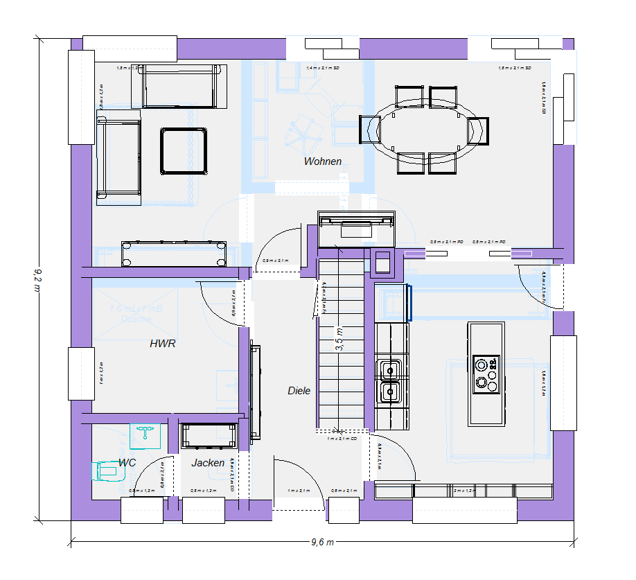

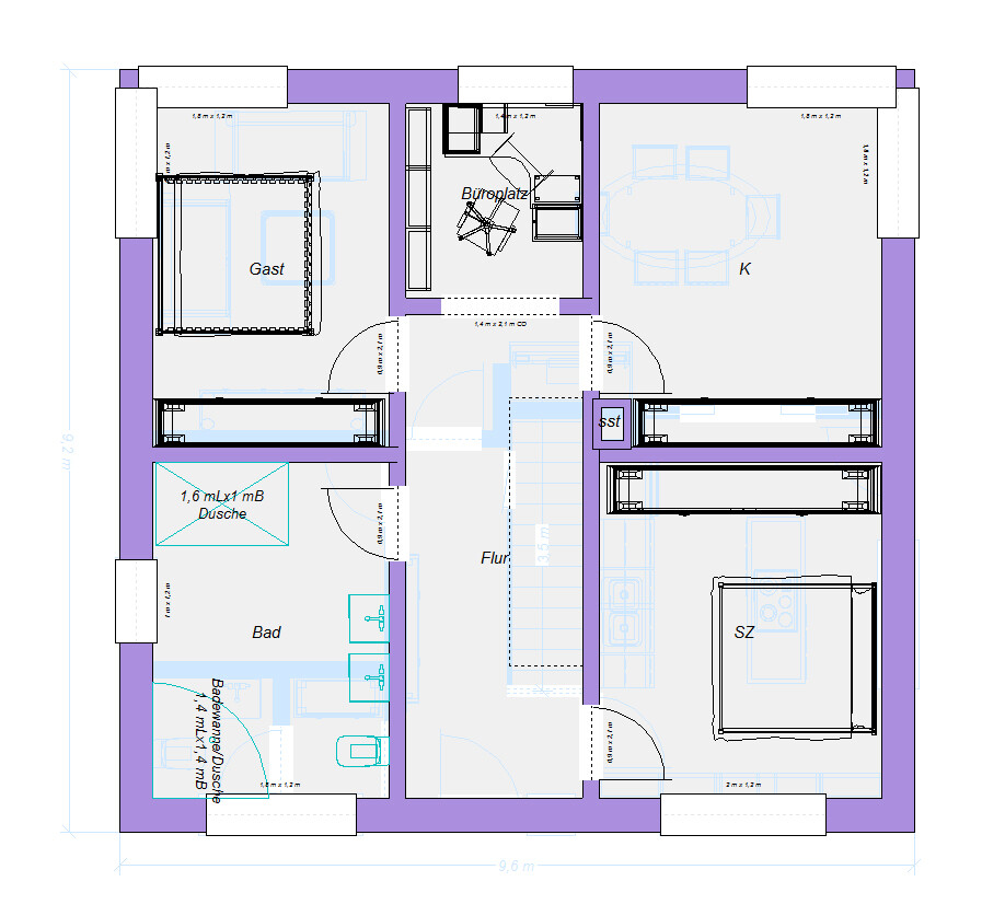

Sind noch 20cm mehr drin?
Grundriss eines Hauses: Wohnzimmer, Küche, Essecke, Diele, HWR, WC und Garderobe mit Treppenhaus.
Grundriss eines Apartments: Gästezimmer, Büro, Küche, Flur, Bad und Schlafzimmer.

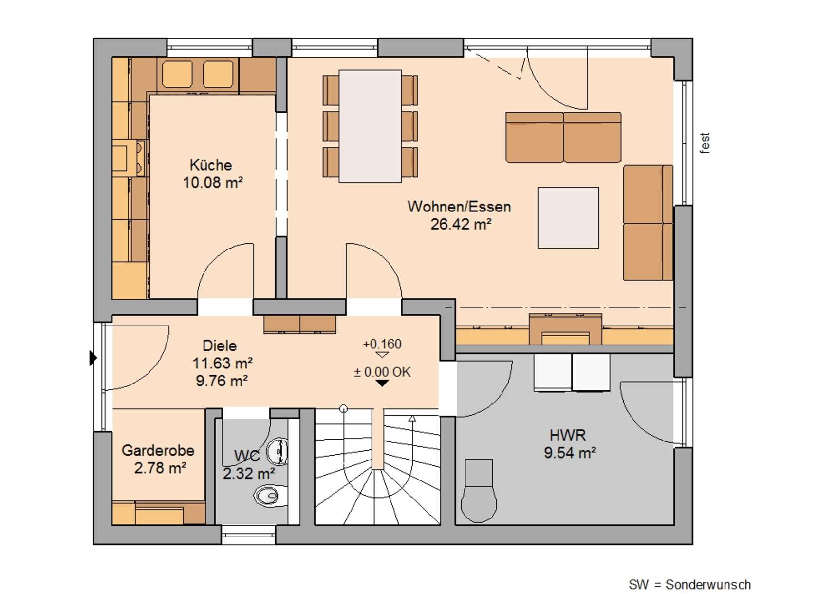

Nein war schon richtig. Ich meinte das EG sieht sehr ähnlich von der Anordnung WC, Hauswirtschaftsraum, Garderobe, siehe:
Grundriss eines Erdgeschosses: Küche, Wohnen/Essen, Diele, Garderobe, WC, HWR und Treppenhaus.
Hallo Katja, toller Entwurf.
Das EG gefällt mir noch besser, auch dass es mehr in die quadratische Form geht und somit mit Walmdach (gefühlt) schöner wirkt. Kann aber auch einfach daran liegen das ich mir eine längliche Stadtvilla schwer vorstellen kann. Meistens haben die eher rechteckigen Häuser dann ein Satteldach, statt dem Walmdach. (Wobei bei uns die Dachform nicht in Stein gemeißelt ist, prinzipiell könnte es auch ein Satteldach werden).
Hast du bei der Küche im Norden an bestimmte Schränke gedacht? Weil besonders tief dürfen die ja nicht sein.
Was mir nicht so gut gefällt ist der im Vergleich zum anderen Entwurf sehr große Flur im OG. Eine gerade Treppe lässt halt nicht viele Möglichkeiten.
Kannst du mir noch die Innenmaße von den Schränken im OG nennen?

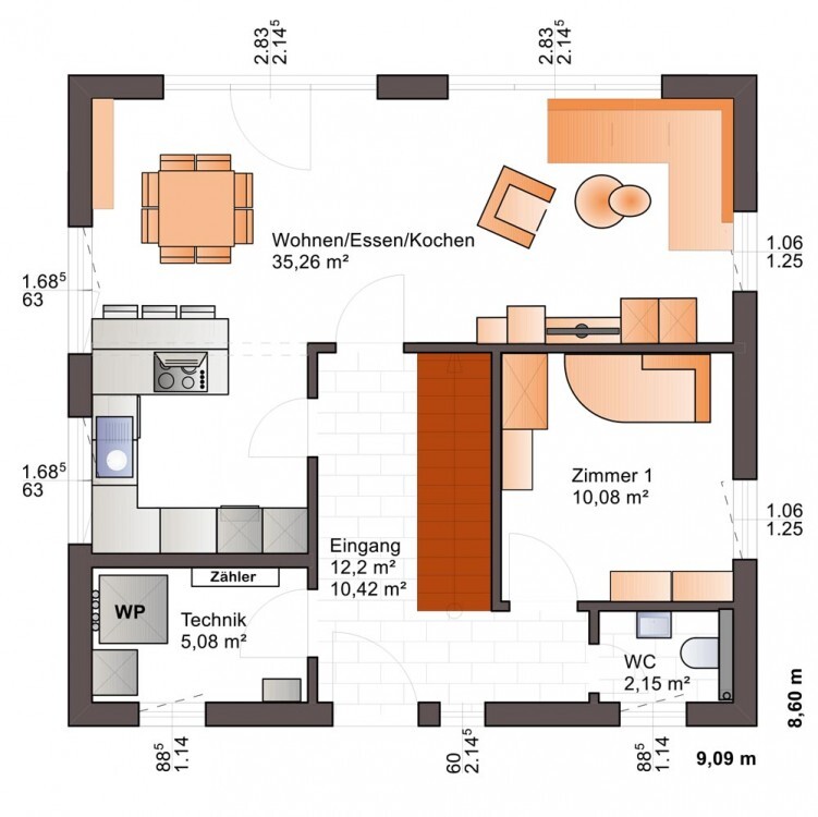

Was haltet ihr denn von der Idee doch im EG noch ein Zimmer zu integrieren? Noch ein Beispiel von BärenHaus (YOUNG FAMILY 125 WALMDACH) mit Nettofläche 125qm, 8,6x9,09m:
Grundriss einer Wohnung: Wohn-/Ess/Kochen, Zimmer 1, WC, Eingang.
ypg02.08.18 22:58
Zusätzlich zum Büro und Gast im OG?
Wie viel (Traum-)Zimmer willst Du noch?
Das ist doch alles eng und kompliziert zu begehen. Das mag zwar für dich in der Skizze gängig aussehen, aber für eine Zimmersammlung ist ein 125er nicht geeignet.
Wenn man genau hinschaut, entpuppt es sich als zum Zimmer umdeklarierter Flächenrest, dem zudem ein zum HAR abgestufter Hauswirtschaftsraum gegenüber liegt. Ein Gewinn ist das nicht gerade.
