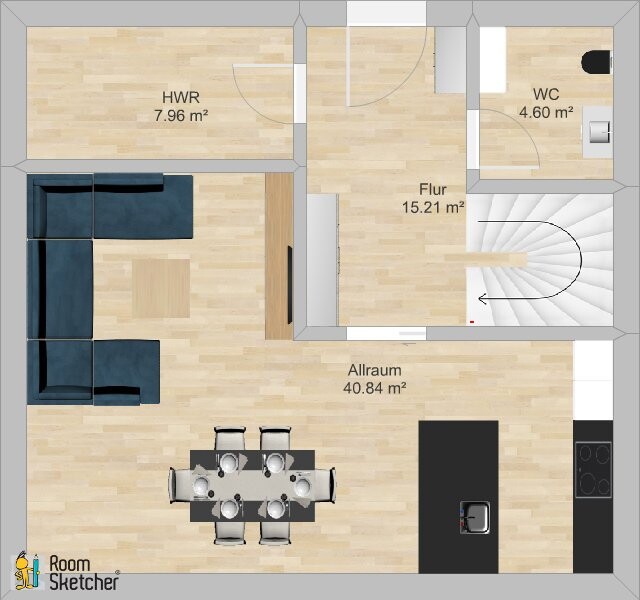

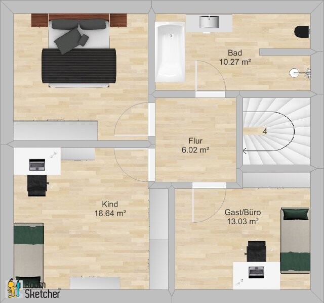

j.bautsch
30.07.18 08:11
hier mal meine Idee, selbe Außenmaße und mal angenommen das das mit der Statik regelbar ist. (Fenster hab ich auch weg gelassen)
Grundriss eines Wohn-/Essbereichs mit Esstisch, Kücheninsel und Sofa; Flur, HWR, WC, Treppe.
Küche und Essbereich können direkten Zugang zur Terrasse bekommen.
Platz für Garderobe und der Hauswirtschaftsraum ist auch gewachsen (keine Ahnung ob das jetzt reicht)
im WC ist noch Platz für Handtücher und Putzmittel).
Grundriss einer Wohnung: Flur, Bad, Kinderzimmer, Gäste/Büro, Spiraltreppe.
Bad über WC. Gästezimmer und Büro zusammen gelegt. Kind hat S/W Ausrichtung doch.
EDIT: UPS das gästebett ist etwas verrutscht

Wie wär es denn mit dem Flair 130 als Vorlage ...
j.bautsch
30.07.18 09:49
hm also ich finde die Ausrichtung im EG dort nicht so prickelnd. weis nicht warum immer "alle" ihr Wohnzimmer im SW haben wollen. im NW finde ich es viel besser aufgehoben, zudem ist dann die Küche im SO und nicht im NO und so hat man auch mittags/nachmittags noch sonne in der Küche (was zu essen bereitet man sich ja mehrmals am Tag zu, ich sitze auf meinem Sofa eher abends )
