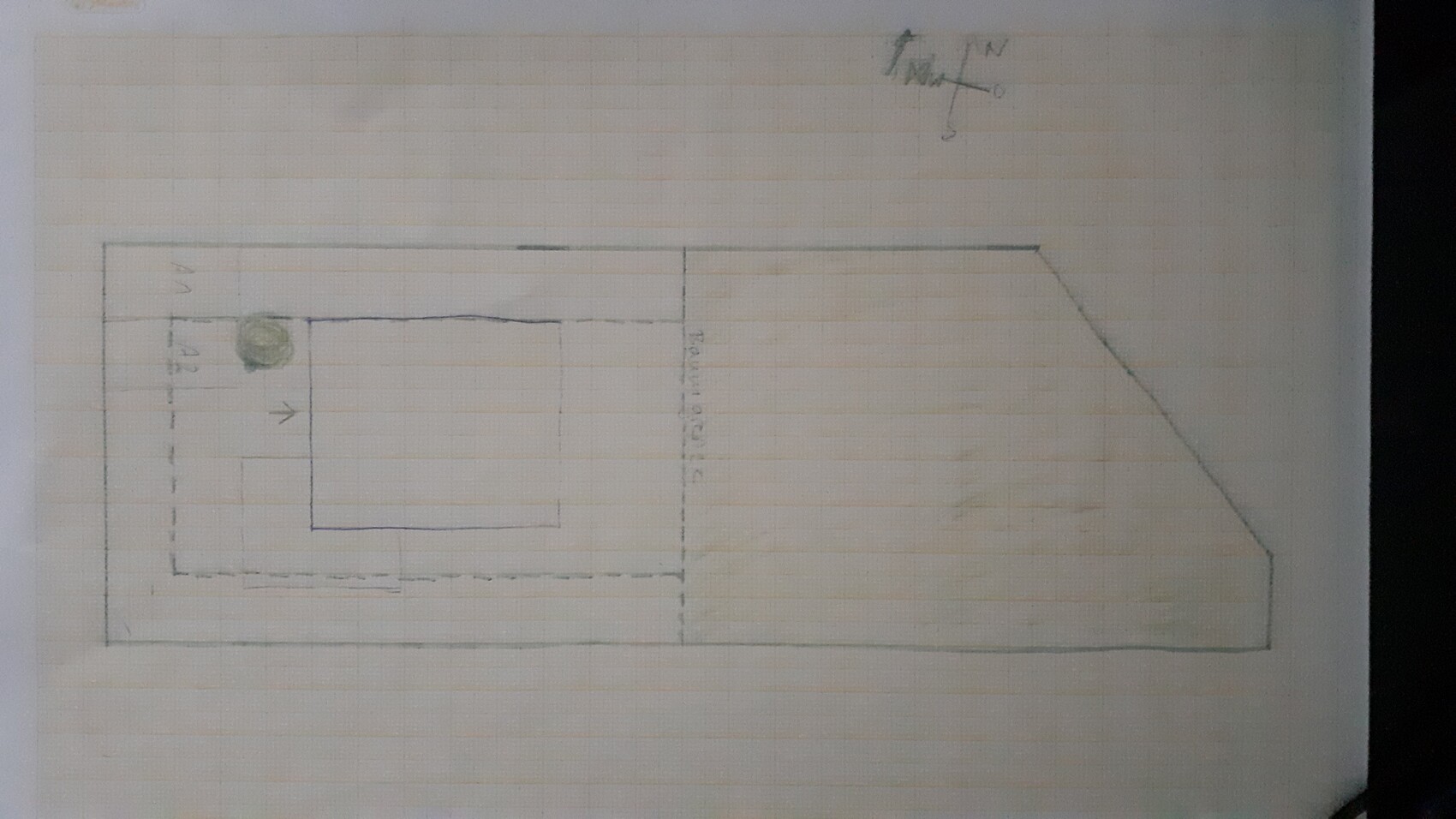

Wir hatten jetzt schon einige Gespräche mit Baufirmen und haben uns in den letzten Wochen tausend Gedanken über unseren perfekten Grundriss gemacht. Mittlerweile haben wir einen guten Grundriss gefunden und überlegen diesen weiterzuverfolgen bzw diesen uns auch von anderen Firmen anbieten zu lassen. Davor wollten wir aber erstmal auf die Erfahrung hier zurückgreifen.
Größe des Grundstücks 765 qm
Hang Im hinteren Teil, nicht im Baufenster
Grundflächenzahl: keine, Einfügen in Nachbarbebauung
Geschossflächenzahl keine, Einfügen in Nachbarbebauung
Baufenster, Baulinie und -grenze: 3m und im Osten durch Bäume+Hang
Randbebauung: Garagen, Carport ja; Terrasse am Haus muss 2,5m Abstand zur Grenze haben
Anzahl Stellplatz: 2
Geschossigkeit: 2
Dachform frei
Stilrichtung klassisch
Ausrichtung: frei
Maximale Höhen/Begrenzungen: keine
weitere Vorgaben: Baum (s Skizze) soll erhalten bleiben

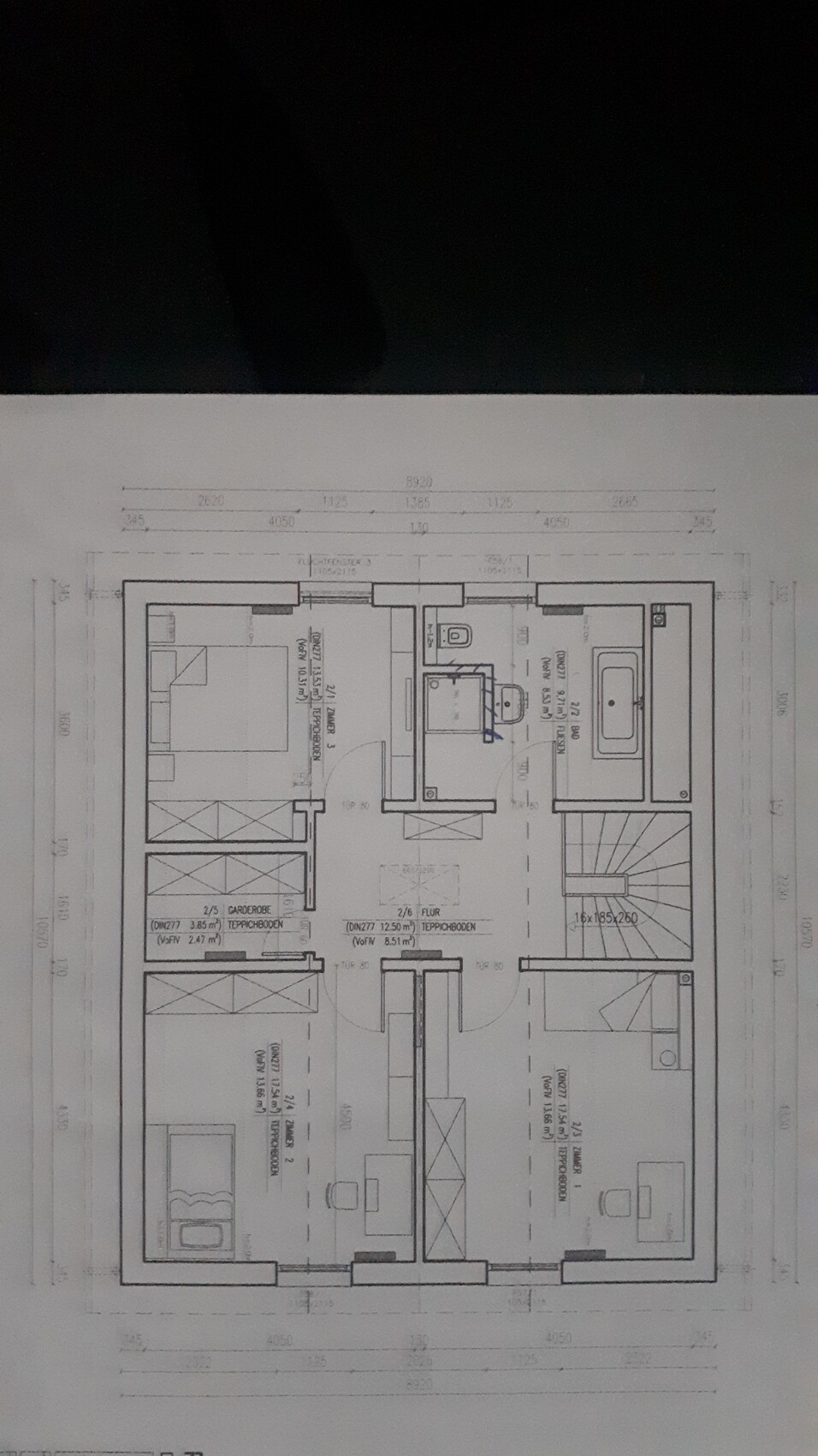

Stilrichtung, Dachform, Gebäudetyp: Einfamilienhaus, 1.5 Geschosse, Satteldach
Keller, Geschosse: kein Keller
Anzahl der Personen, Alter: 2 (28+29), 2 Kinder geplant
Raumbedarf im EG: Küche, WZ, Bad mit Dusche, Hauswirtschaftsraum (mit separatem Eingang), Schmutzschleuse für Hunde
OG: 2 Kinderzimmer, Schlafzimmer, Bad mit Wanne
Büro: Familiennutzung oder Homeoffice? Mehrere Tage Homeoffice pro Woche
Schlafgäste pro Jahr: 10
offene oder geschlossene Architektur: eher geschlossen, offene Küche
konservativ oder moderne Bauweise: eher konservativ
offene Küche, Kochinsel: offene Küche, Kochinsel gerne, Vielkocher
Anzahl Essplätze: 4-6
Kamin: nein
Musik/Stereowand: nein
Balkon, Dachterrasse nein
Garage, Carport: Carport
Nutzgarten, Treibhaus: Gewächshaus schon vorhandem
Unbedingt eine Abtrennung des Flurs zur Treppe mit Tür (Hunde) und ein separater Eingang im Hauswirtschaftsraum als 2. Schmutzschleuse für ganz dreckige Fälle und als "Nottür". Wir hatten schon mehrmals Probleme unsere Haustür auf zu bekommen und sind da vorbelastet.
Platz im Hauswirtschaftsraum für Gefriertruhe, Küche mind 9qm
Schlafzimmer in der Nähe vom Bad (für Nachts), 2. Dusche unten für Frühschicht
Geschlossene Treppe mit Stauraum, da Hunde sonst Angst haben

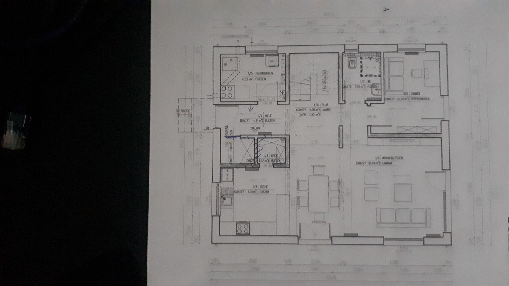

Von wem stammt die Planung:
- Bauunternehmen (die polnischen Dänen), etwas modifiziert
Was gefällt besonders? Warum?
Treppe und Flur getrennt, Hauswirtschaftsraum und Küchengröße
Ausrichtung der Allräume Richtung Süden
Stauraum oben + unter der Treppe
Was gefällt nicht? Warum?
Sichtachse von Küche zum Sofa. Eine L-Form wäre uns lieber, dafür wollen wir aber nicht auf das Büro oder das Westfenster kn der Küche verzichten. Außerdem wäre bei einer L Form der Allraum viel zu groß
Preisschätzung lt Architekt/Planer: 273TEUR vom Originalanbieter als KfW40
Persönliches Preislimit fürs Haus, inkl Ausstattung: 320TEUR
favorisierte Heiztechnik: Erdwärme/Luftwärmepumpe, da kein Gas vorhanden.
-könnt Ihr verzichten: Gästezimmer, Dusche unten, Ankleide, kleinere KZ wären möglich
-könnt Ihr nicht verzichten:
Abgeschlossener Flur, 2. Eingangstür, Küche zu klein
Standardentwurf vom Planer? Ja
Welche Änderungen zum Standardentwurf gibt es?
Streichung Speisekammer -> größerer Hauswirtschaftsraum
Anhebung Kniestock
+Ausrichtung und Größe der Zimmer, +Schmutzschmeuse
Was haben wir nicht bedacht? Was sollte man ändern?
Ich hoffe wir haben keine Infos vergessen. Kartenausschnitt reiche ich gleich noch nach.
Im Anhang: Skizze Grundstück 1cm=2m
Original Grundriss mit tragenden Wänden in Grau
Änderungen des Grundrisses 1cm=1m
