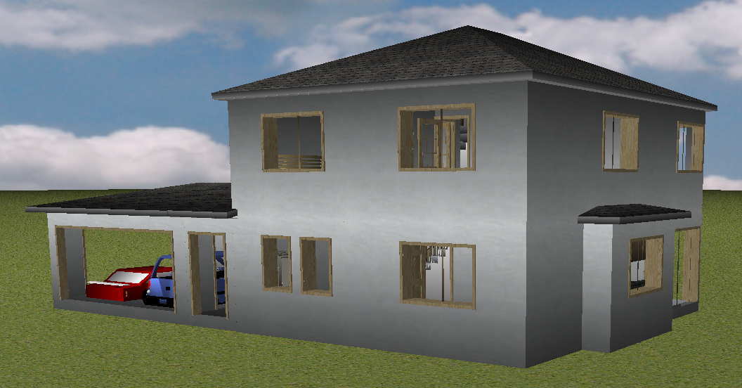

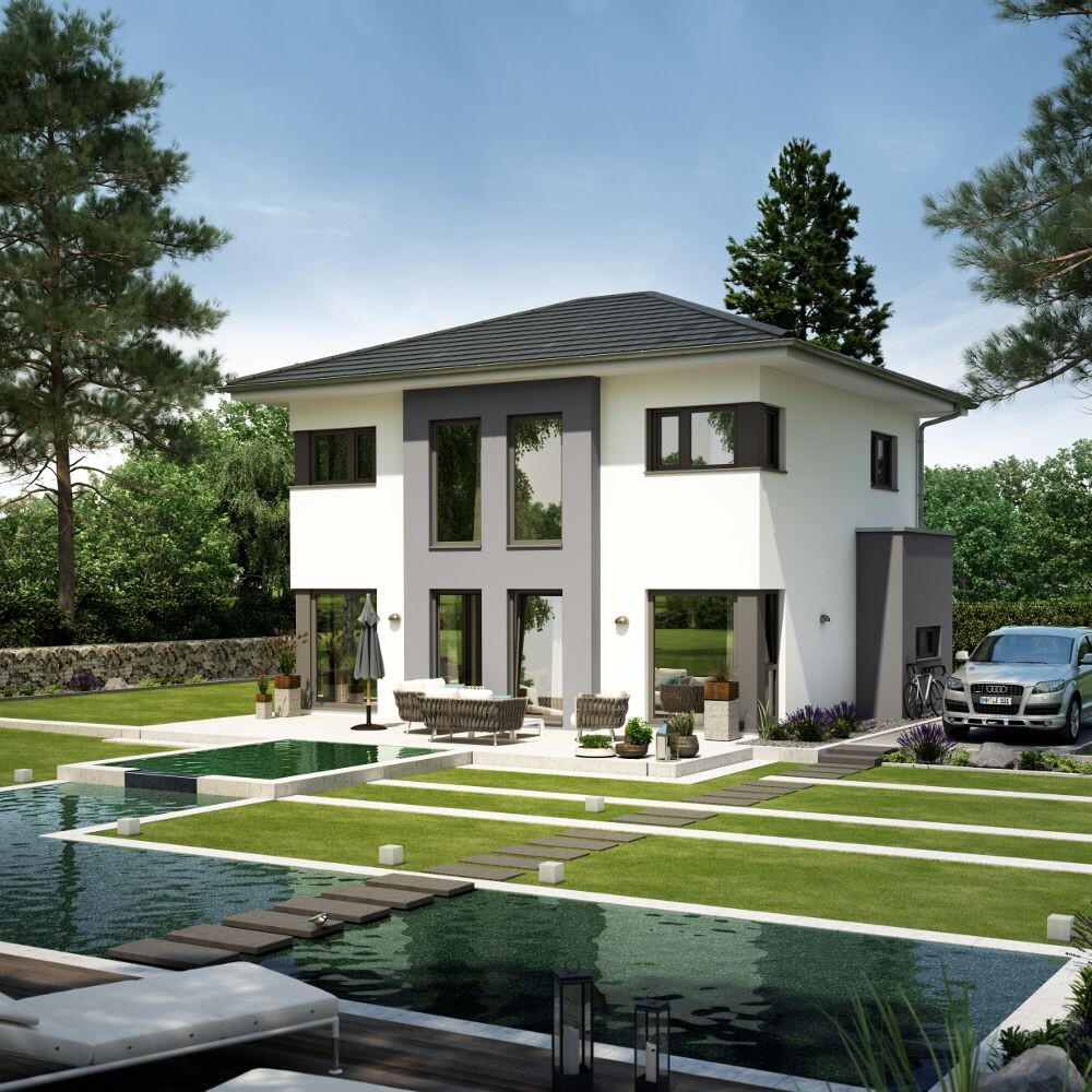

Dem Stil nach sollte es in diese Richtung gehen:
Wobei ich das Fenster im Erker für etwas mickrig halte auf dem Foto. Aber die Übereckfenster und -Türen sind so ähnlich gedacht.
Anhang anzeigen 22954 Anhang anzeigen 22955
Der Stil könnte uns auch gefallen. Fenster über Eck sind ähnlich wie das Citylife 200 von Weberhaus, welches uns auch sehr gefällt. Wird vermutlich nur relativ teuer sein, notfalls müsste man dann doch auf Standardfenster wechseln.
