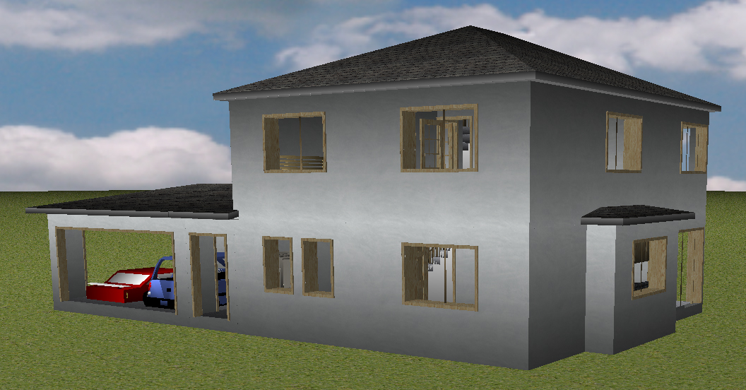

Garage, Carport: Carport

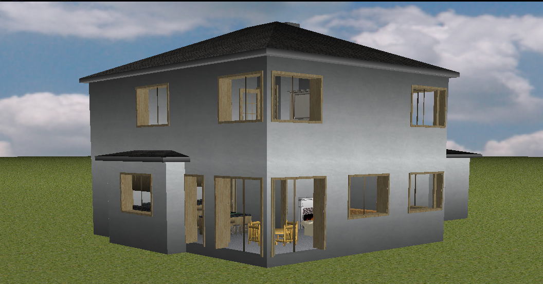

Ansicht Nord und West sieht etwas komisch, evtl. sollte dort noch ein zusätzliches Fenster integriert werden.

4. Wie am besten den Carport auf dem Grundstück anordnen, im Nord-Osten oder im Nord-Westen?

Grau verputztes Wohnhaus mit dunkler Haustür und mehreren Fenstern vor blauem Himmel
3D-Hausfront mit grauer Fassade und mehreren Fenstern
Zweistöckige helle Hausfassade mit mehreren Fenstern, Blick auf Vorderseite.
Grau 3D-Hausfassade mit Fenstern und Eingangstür, Außenansicht

Anordnung Carport:
Übersichtlicher Lageplan eines Grundstücks mit Zufahrt, Auto, Haus und Garten
Top-down 2D Plan eines Grundstücks mit Haus, Terrasse, Zufahrt und Garten
