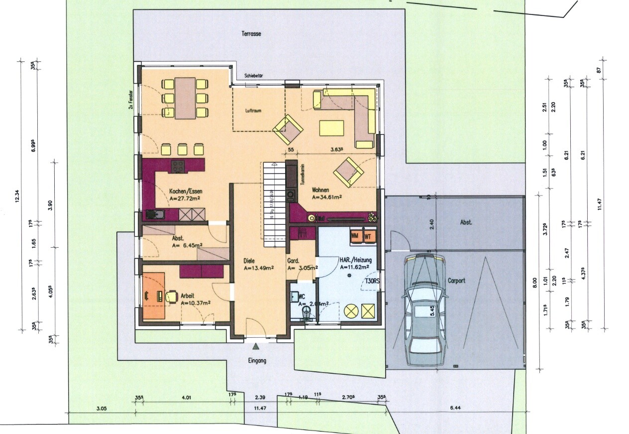

Wie bereits in einem anderen Thema diskutiert, plane ich derzeit ein Einfamilienhaus. Folgende Angaben kann ich derzeit machen:
Größe des Grundstücks: ca. 700m2
Hang: nein
Randbebauung: Doppelcarport direkt an Nachbargrundstück
Anzahl Stellplatz: 2
Geschossigkeit: 1,5
Dachform: Satteldach, 35° - 38°
Stilrichtung, Dachform, Gebäudetyp: Modern, Satteldach
Keller, Geschosse: Kein Keller, 1,5 Geschosse
Größe: 190m2
Anzahl der Personen, Alter: 2 Personen, 31 Jahre
Büro: Familiennutzung oder Homeoffice? Familiennutzung
Schlafgäste pro Jahr: 2
offene oder geschlossene Architektur: offene Architektur!
konservativ oder moderne Bauweise: moderne Bauweise
offene Küche, Kochinsel: offene Küche mit Kochinsel
Anzahl Essplätze: 4-6
Kamin: Ja, Tunnelkamin als Raumtrenner zwischen Wohn- und Essbereich
Musik/Stereowand: Ja im Wohnzimmer
Balkon, Dachterrasse: Nein
Garage, Carport: Carport
Nutzgarten, Treibhaus: Nein
Was gefällt besonders? Offene und moderne Bauweise, Galerie, Kamin
Was gefällt nicht? Evt. zu groß ???
Preisschätzung lt Architekt/Planer: 270.000 €
Persönliches Preislimit fürs Haus, inkl Ausstattung: 300.000
favorisierte Heiztechnik: noch nicht geklärt
-könnt Ihr verzichten:
-könnt Ihr nicht verzichten: Kamin, offen gestaltete Bauweise, Galerie, viele Fenster
Grundriss eines Einfamilienhauses mit Wohnzimmer, Küche, Terrasse, Garten und Carport

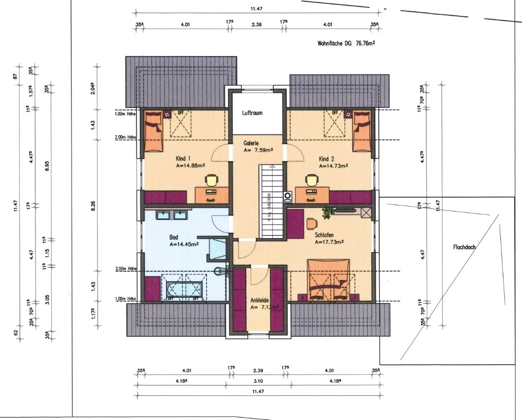

Grundriss eines Obergeschosses mit Schlafzimmer, Kinderzimmern und Bad in einem Wohnhaus
Legurit
29.10.16 08:51
  • Finde den Abstellraum schwierig durch die Fensterposition...
  • Luftraum überträgt auch Schall
  • Ihr habt ein Riesenbad und das WC versteckt sich schon sehr im Eck
  • Wenn ihr mal Kinder bekommt, ist die Garderobe zu klein

Legurit
29.10.16 09:45
Noch etwas: wir haben die gleichen qm und ja es ist eine gewisse Belastung den Laden sauber zu halten 😀
Grad die Fenster würde ich nicht putzen wollen.
270 T€ sehe ich auch eher als nicht realistisch.
Deine Fensterfront sieht auch eher kostspielig aus... 2 Zwerchhäuser (?)... nee ich würde auch eher von 330 T€ + Baunebenkosten + Carport ausgehen.
