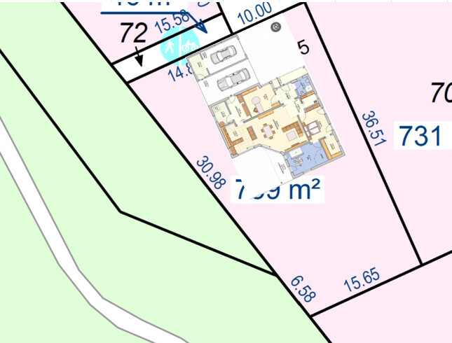

hanghaus2023 schrieb:
Das ist nur ein Platzhalter. Warum nicht an die Grenze mit der Garage. Raumaufteilung geht viel besser.
Hallo hanghaus,
danke für die Anregung.
Der Grundriss gefällt uns nicht, weil die Raumaufteilung nicht passt. Z.B. das Badezimmer ist nur vom Schlafzimmer erreichbar, das wäre nichts für uns. Zusätzlich kann ich von der Terrasse aus ins Badezimmer schauen, da sehe ich schon mal, ob der Lokus besetzt ist oder nicht 😀
Die Garage ist so nicht zulässig, da Plan oben die 3m Baugrenze eingehalten werden müssen. Nur nach rechts zum Nachbargrundstück ist Grenzbebauung möglich.

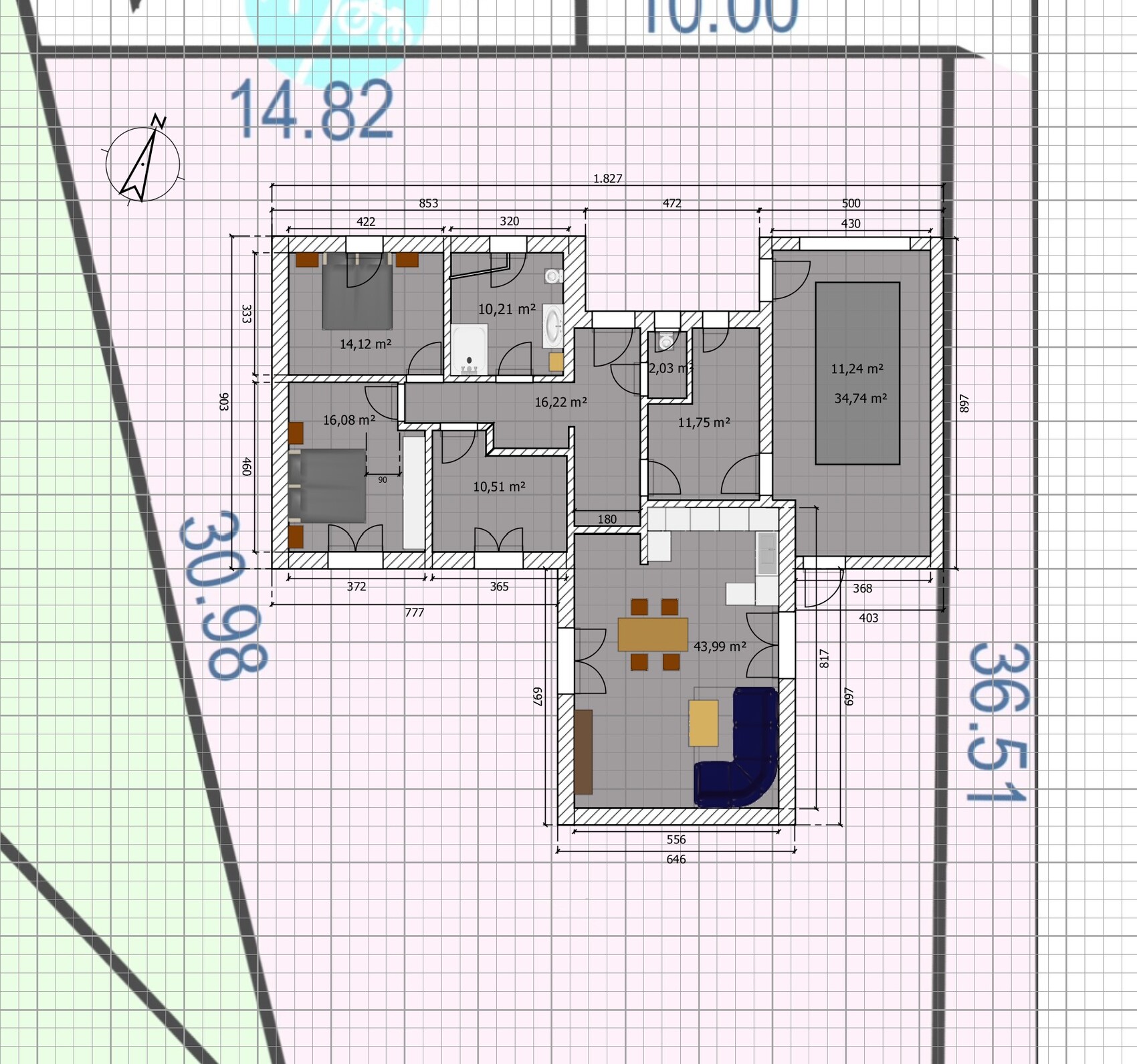

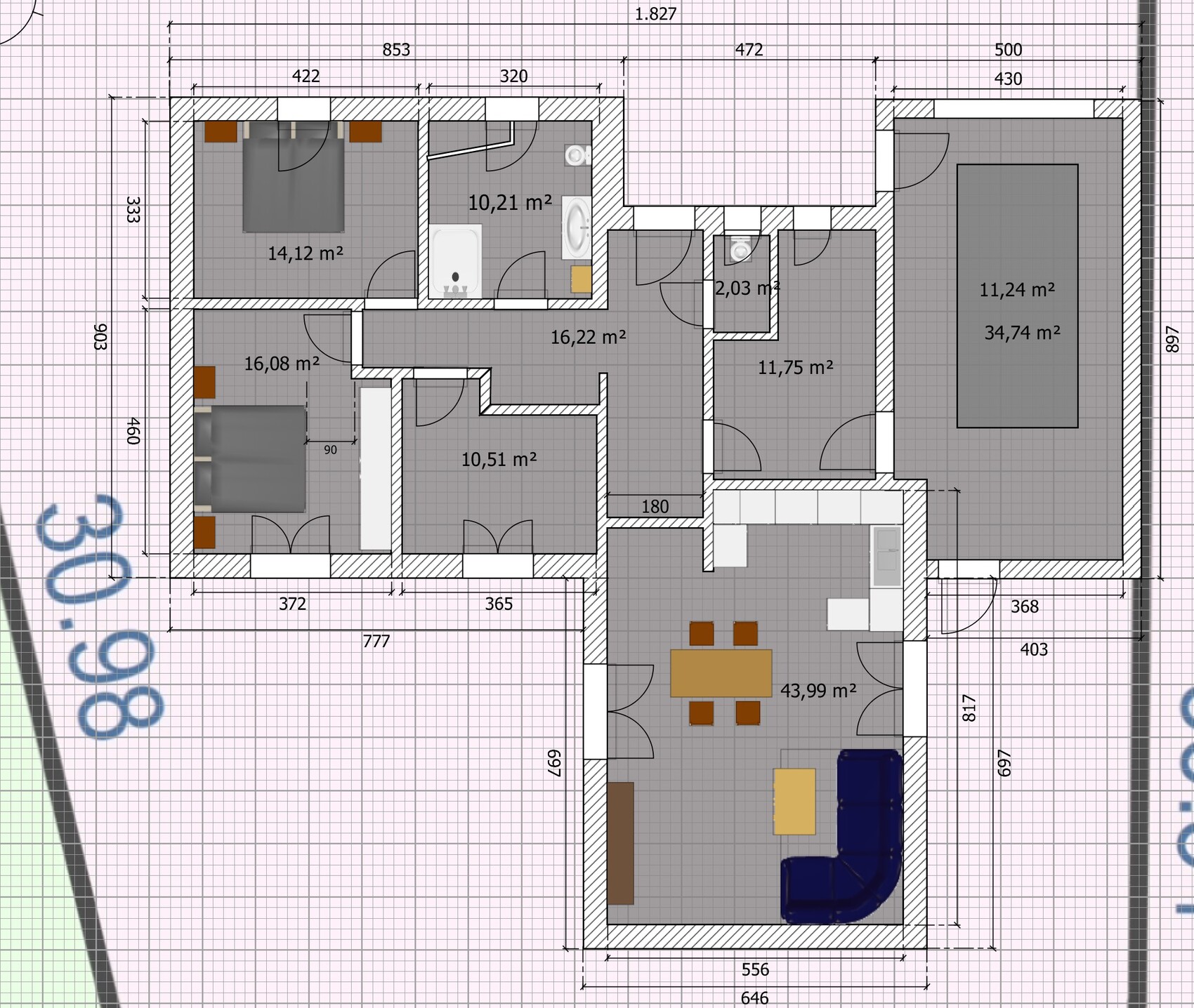

So jetzt der neue Entwurf.
Zentrale Tipps von Euch sind jetzt berücksichtigt.
Es ist trotzdem nicht einfach, alle Wünsche, Vorgaben (Grenzabstand, Garage, Sinnvolle Nutzbarkeit der Zimmer) unter einem Hut zu bekommen.
Mit den beiden Schlafzimmern bin ich noch nicht ganz zufrieden. Vielleicht hat da noch einer Idee?
Ein Schlafzimmer ist das Hauptschlafzimmer, das andere ist eine Gästeschlafzimmer, welches aber trotzdem sehr regelmäßig genutzt wird, weil ein gewisser Herr schnarcht 😀
Danke und viele Grüße
forrest

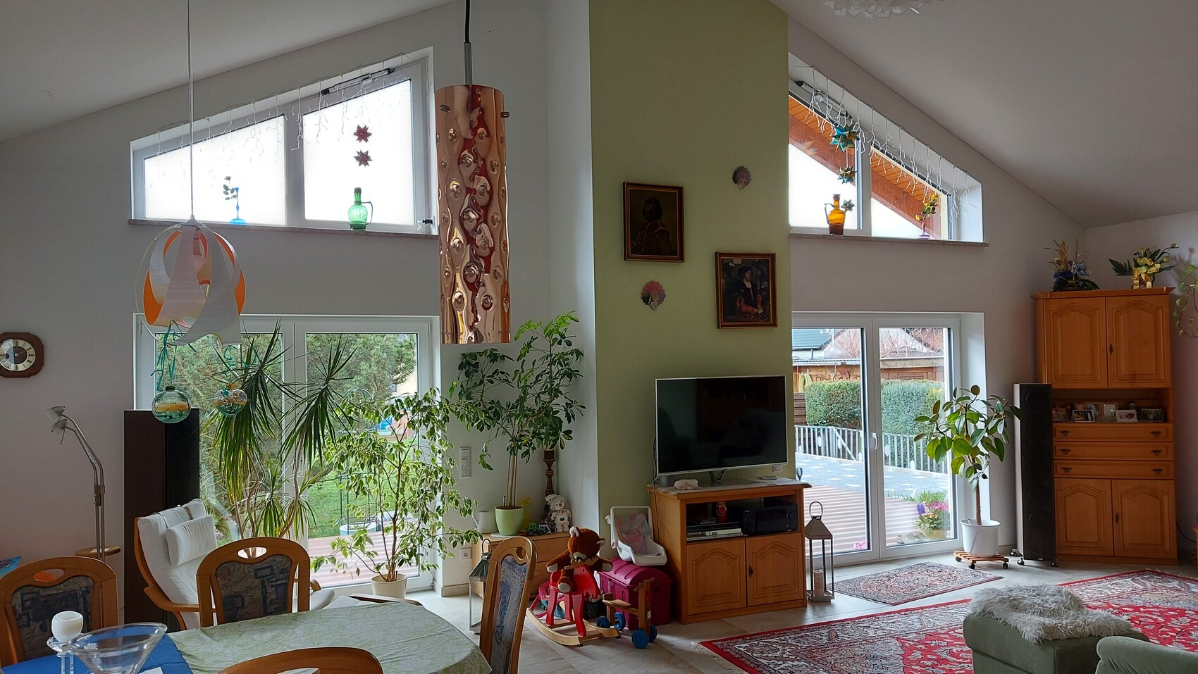

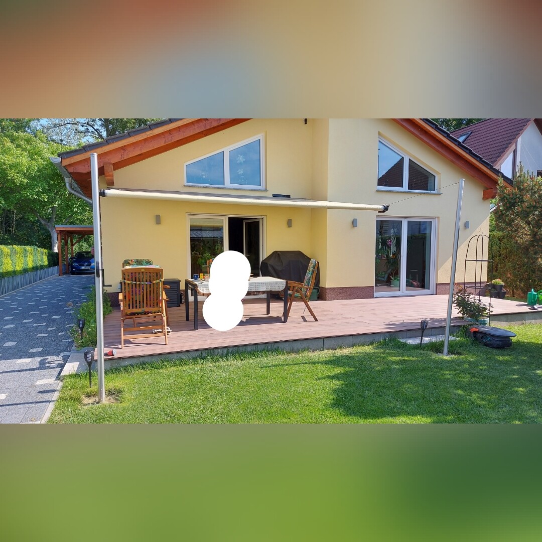

Wir haben ja auch einen Bungalow 125qm, dein Entwurf ist mir viel zu verwinkelt und verschachtelt,
und dann noch die teuerste Dachform mit Walmdach ohne richtige Stehhöhe beim vollkramen. Nach einem Architektengespräch waren wir ganz schnell beim Satteldach

Meinst du mit verschachtelt, den Rücksprung im Eingangsbereich oder drinnen die Anordnung der Räume?
Der Rücksprung im Eingangsbereich hängt mit der Garagentür zusammen, da wir einen Hund haben, wollen wir den Dreck nicht direkt ins Haus schleppen und daher über die Garage ins Haus gehen.

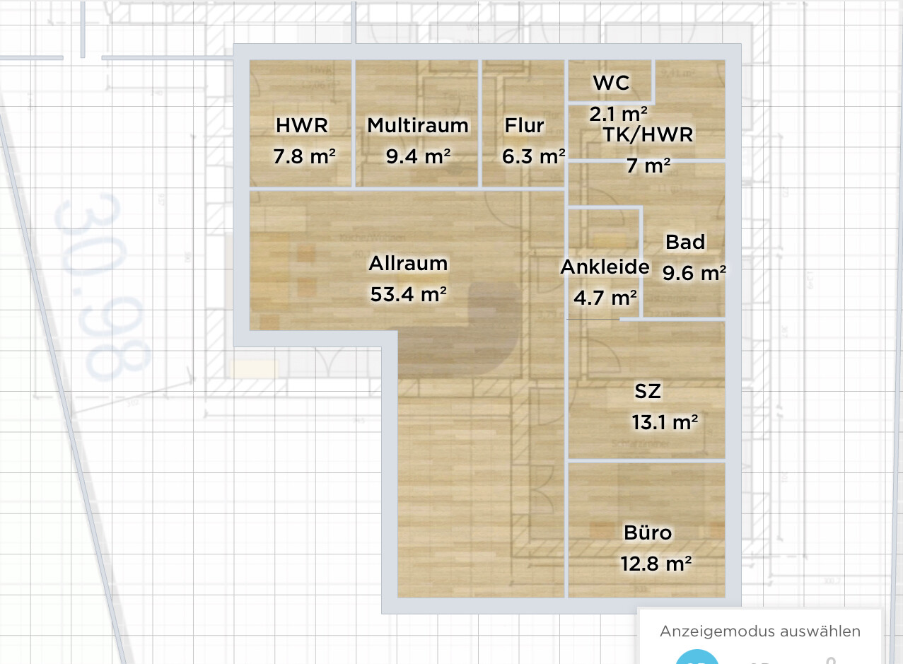

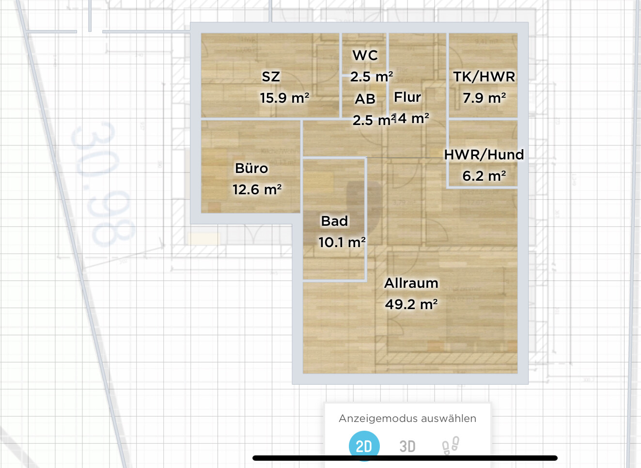

Wenn man kleine Bungalows bei Scanhaus Marlow oder Danwood googelt, dann stellt man fest, dass zumindest in der Breite und Länge fast jeder Entwurf von denen auf Euer Grundstück passt.
Hier mal zwei BeispieLe von mir
