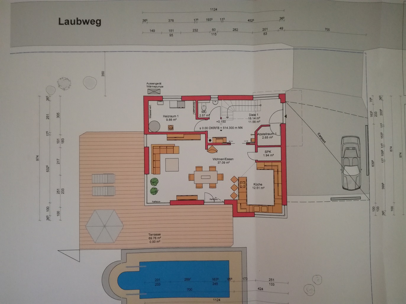

RobsonMKK18.08.17 21:03Erste Frage die sich mir stellt. Warum 2 Miniräume (Speis/Abstell) anstatt einen Raum zu machen?
Matthew0318.08.17 22:22Guter Einwand, den ich direkt an die Dame des Hauses weitergegeben habe. Laut ihr möchte sie das um in der Speis ringsum Regalböden zu installieren.
Nach Diskussion ist jetzt aber die Variante ohne diese Trennwand eine Option...

Von der Außenansicht und der Vorgabe erwarte ich mehr, als sich in der Diele findet. Ich erwarte eine schöne Garderobenlösung und keine Treppe, die sich verhaltend verhält.
Die Schräge Wand passt _gar_ nicht.
In der Küche sollte die Insel mind. 90 cm tief sein, ansonsten sieht es mickrig aus bzw der Herd macht fettigen Ärger
Mir gefällt gar nicht, dass der esstisch in den Relax-Bereich reinragt. Wo wäre denn die TV-Anlage?
Ich würde den Komplex eher länger und schmaler gestalten.

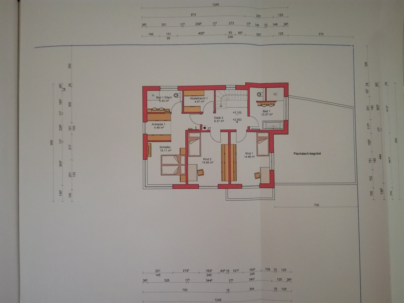

Oben werden im Elternbereich Qm verschenkt, dafür ist die Schrankfläche eher mager. Das unterstützt auch die Idee im EG, alles schmaler ,aber länger zu entwerfen,
Ins Detail gehe ich bewusst nicht, da man noch mM nach Grundsätzliches erarbeiten müsste.

Matthew0319.08.17 09:56Danke für die schnelle Antwort und die Kritik!
Das verstehe ich nicht ganz, was bedeutet der letzte Satzteil?
Die schräge Wand stelle ich zur Diskussion, danke für den Hinweis.
Die Insel wird 1 Meter tief, sorry, habe ich vergessen zu erwähnen.
Ja, das mit dem Esstisch ist auch mein Problem! Die Couch ist in dem Entwurf falsch platziert sondern soll an die Wohnzimmerwand planoben, damit man Richtung Fensterfront blickt, TV ist geplant links an die Wand neben Eckverglasung zu hängen.
DAS interessiert mich aber natürlich verständlicherweise umso mehr. Vielleicht überlegst du dir es ja anders und gehst doch ins Detail, würde mich freuen.
Aber auch so schon mal vielen Dank!

Ich finde den Entwurf in Ordnung. Optisch würde mich stören, daß das Haus zwar ein aktuelles Flachdachhaus ist, der Carport aber aussieht wie bei einem Flachdachhaus aus den 80er Jahren. Seine Mauer aus Kalksandstein-Sichtmauerwerk paßt nicht zum verputzten Haus, die Attika nicht zum modernen Dachabschluss des Hauses, und die schräge Vorderkante stört mich am meisten. Ebenso paßt der Fensterformatesalat der Straßenseite nicht mit der angenehm strukturierten Gartenseite zusammen. Die 45°-Ecke um den Abstellraum - bei dem ich mich anschließe, die Zwischenwand wegzulassen - ist ebenfalls 80er Style. Der Kamin eigentlich auch.
Konzeptionell finde ich das Haus gelungen, die Elternsuite gut gelöst, am besten gefällt mir die Fensteranordnung rund um den Sofabereich.
