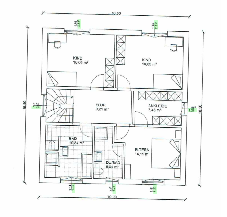

So ist die Raumverteilung, nur auf 10,6x10,6m.
Die Kinder kriegen aber zum Osten und Westen hin noch Fenster. Welche Fenstermaße würdest Du wählen?
kommt natürlich auch auf das EG an, muss ja zusammenpassen. Würde z.B. statt der 1,51m Breite lieber 1,76m nehmen, wir hatten im ersten Haus ein 1,51m breites doppelflügeliges Fenster, da ist die Glasfläche nicht besonders groß. Unter 1m Breite würde ich gar nicht gehen, auch nicht im Kinderbad. Bei euren bodentiefen Fenstern müsst ihr darauf achten, dass wirklich das fertige Maß angegeben ist, nicht dass noch der Fußbodenaufbau abgerechnet werden muss.

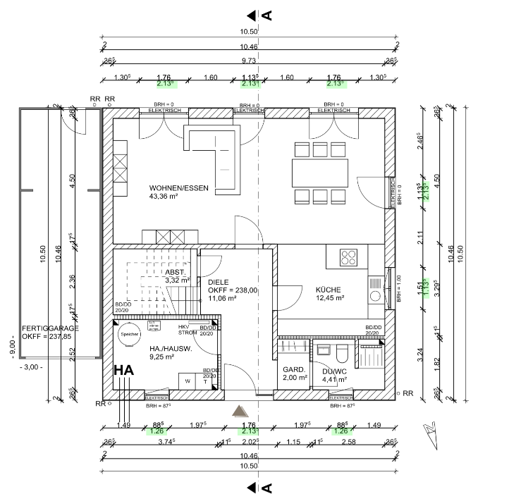

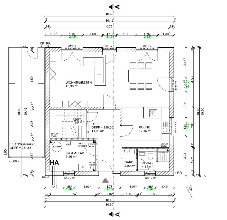

Auf der Zeichnung in Beitrag #622 kann ich es deutlich sehen, zum Zurückblättern in Deine drölfundneunzig Grundrisse bin ich gerade zu faul. Aber in Beitrag #1 sehe ich es zum Beispiel ebenfalls, dort dann an der Maßlinie.
Wo??? Ich seh das tatsächlich nicht. Bei #622 kann man eigentlich nichts übersehen. Das sind doch nur fenstermaße.
Mit der Brüstungshöhe veräppelst du mich jetzt aber Oder?
Siehe Anhänge - so wie dort bei den Fenstern und der Haustür dargestellt, würde es allerdings auch für die Innentüren gehören.
Mitnichten. Wie gesagt auf 16 cm Fußbodenaufbau bezogen: vier Jumbo-Steinreihen = gesamt 100, abzüglich 16 cm = verbleibend 84, dann eine Lage NF, macht wieder 92,5; Du kannst auch eine Lage 2DF nehmen, das wären dann entsprechend 96,5.
Grundriss eines Obergeschosses: 2 Kinderzimmer, Elternschlafzimmer, Flur, Ankleide, Bad.
Grundriss eines Hauses: Wohn-/Essbereich, Küche, Diele, Abstellraum, Garderobe, Garage.
