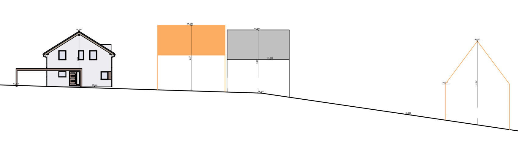

Das ist die Straßenabwicklung. Den Kniestock können wir reduzieren bis zu einer "vertretbaren" Höhe, wo uns die Schrägen im Alltag nicht stören. Höhen müssen an die Referenzgebäude angeglichen werden.
Die "Oldies" Paare sind, bis auf zwei Ausnahmen, auf 2,5 Raum+Balkon "runter". Die "Oldies" Singles haben 1.5 Raum mit einem Wohn-Schlafbereich, Bad innenliegend und Küche sowie einem Mini-Garten. Die pflegebedürftigen Parteien sind alles Singles und haben 2 Zimmer. Alles <= 50m2.

Ich würde ja im Dach die Reserve aktivieren, sofern die Stadt das zulässt. Ich bin jetzt nicht mehr ganz sicher, was die Höhen betrifft. Abgebildet sind die 45° Standard bei 2m Kniestock im OG.

Kern der Idee ist die Anordnung der Einliegerwohnung im Osten als Anbau auf einem frei wählbaren Höhenlevel.
- entweder das Haus muss an sich tiefer (Eingang auf demselben Niveau)
- oder nur die Einliegerwohnung tiefer, da Eingang seitlich, CP / SP mit leichter Schräge und somit +/- 20cm/1m Gefälle oder halt 1-2 Stufen
- wir brauchen kein Splitlevel
