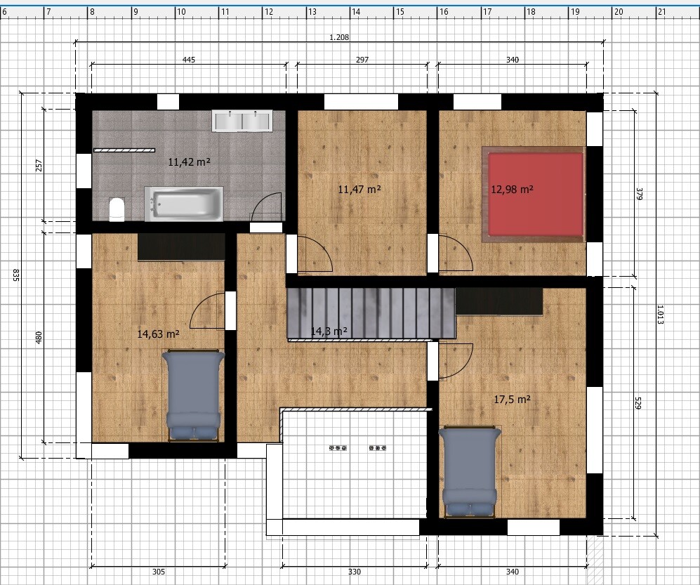

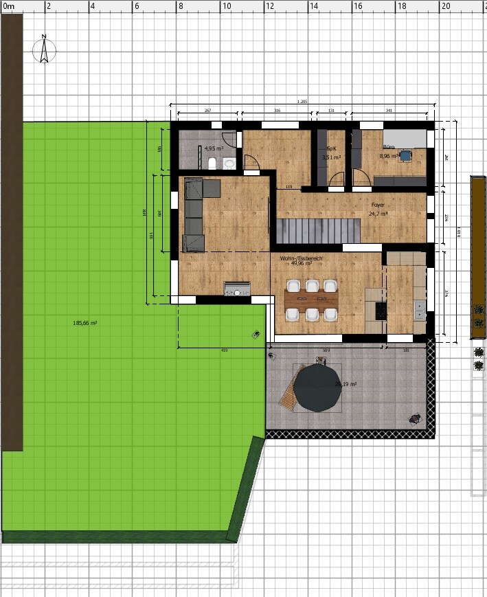

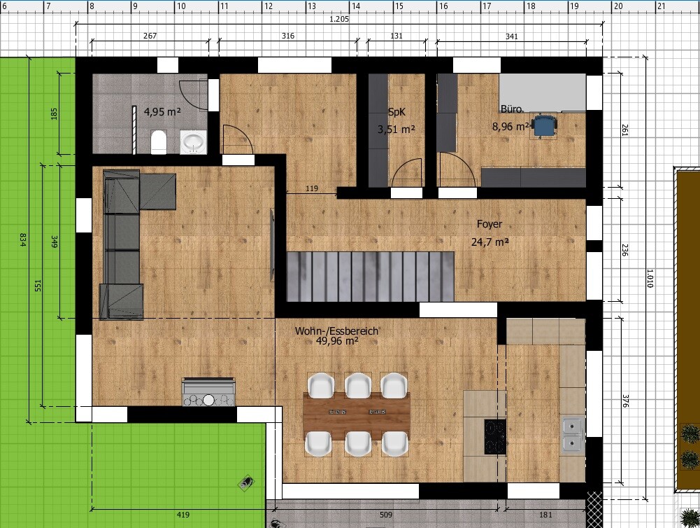

Hier die neuen Pläne. Bin auf euer Feedback gespannt!
KG ist noch offen, jedoch sehen wir hier keine Probleme
Grundriss eines Hauses: Bad, Treppenhaus, Flur und drei Schlafzimmer mit Betten; Flächenangaben in m².
Grundriss eines Apartments: Wohn-/Essbereich, Küche, Foyer, Büro, Speisekammer und Bad, Terrasse.
Grundriss eines Hauses: Wohnzimmer, Küche, Essbereich, Bad, Flur, Terrasse und Garten.

Ein Eingang im "EG" ist bei Hanglage etwas, das bei einer Straße an der Bergseite paßt. Hier geht man aber um das ganze Haus herum - im Gehen der Auszug aus Ägypten, im Kommen der Gang nach Canossa. Für Burgschauspieler ganz nett, im Alltag eher lästig. Der Zalando-Bote wird lieber beim Nachbarn abgeben
An welcher Stelle in den beiden (gleichen ?) "Erd"geschossen ist denn nun der Eingang, oder ist der nach Unten gewandert ?
Die Treppe nun quasi quer zur Hangrichtung - wer´s mag ...
24.12.17 06:46
Nimmt die Terrasse nicht jetzt auch das letzte bisschen Licht im Keller?
Foyer im EG zu groß. Der Bereich Treppe - WC sieht aus wie ein Reststück
OG gefällt mir gar nicht
Kinderzimmer unterschiedlich groß. Das kleine Kinderzimmer finde ich für die Gesamtwohnfläche zu klein.
Schlafen + Ankleide gönnt ihr euch fast 24 qm. Nur zur Kleideraufbewahrung und Schlafen.
Die Kinder haben 14qm bzw 17qm für Schlafen, Kleidung, Spielen, Freunde treffen, Hausaufgaben, Lernen
Die Geometrie des OG gefällt mir nicht. Insbesondere der Flur.
Sei mir nicht böse, auf mich wirkt der Grundriss einfach wie eine Aneinanderreihung von Wünschen verbunden durch einen ungelenken Flur/Foyer. Was zur Folge hat, das manches Haus mit wesentlich weniger Qm ähnlich große Wohnräume hat, die sich ergonomischer bewohnen lassen.
Beachtet auch das Erdarbeiten kosten. Jede Schaufel Aushub muss weggefahren werden. Jeder Qubik zum Auffüllen muss angefahren werden.
Jede Treppenstufe im freien muss schnee- und eisfrei gehalten werden.
Schwiegereltern haben eine lange Außentreppe. Jeden Winter hängt eine Kette davor, damit niemand hinfällt. Postbote klingelt unten vor der Treppe, Kinder, Schwiegerkinder und im Winter jeder der in das Haus muss nimmt den Weg durch den Keller.
Meine Eltern haben ihre Außentreppe mit einem riesigen Glasdach versehen, damit sie von Witterung geschützt ist. Effektiv, optisch gewöhnungsbedürftig, kostenintensiv.
24.12.17 06:50
Evtl. Kann man den Keller auch besser nutzen. Im Moment ist es ein riesiges, kostenintensives Ungetüm das effektiv ein Büro, Haustechnik und Hauswirtschaft aufnimmt und kaum schöne Räume mit Tageslicht aufweist.
24.12.17 08:04
Ist da wirklich der Eingang wieder von Norden gedacht? Das würde ich doch aber jetzt total vermeiden.
