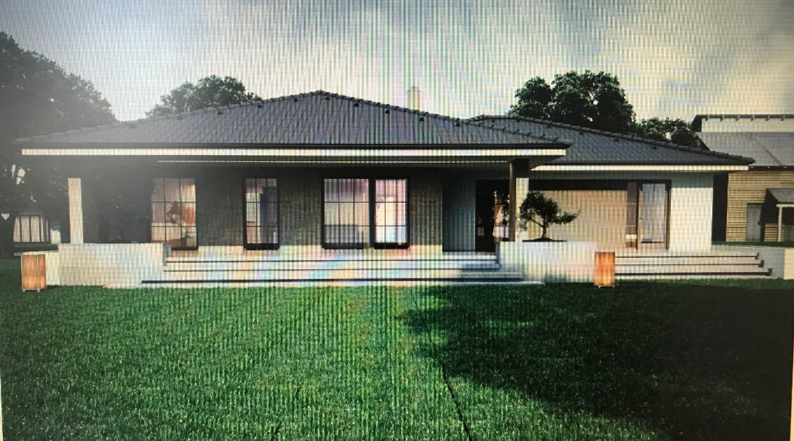

Übrigens ist unser Hauptgedanke das Leben jetzt und nicht unbedingt nur das Alter.. und wir finden jetzt ebenerdig einfach besser.... Hier noch ein Bild was wir optisch gut finden...
Ein modernes, einstöckiges Haus mit Flachdach, breiter Veranda, Treppenstufen und grünem Garten.

Ein Bungalow auf einer Wurt - nun ja, Geschmäcker sollen ja verschieden sein.
