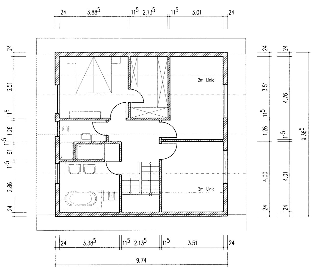

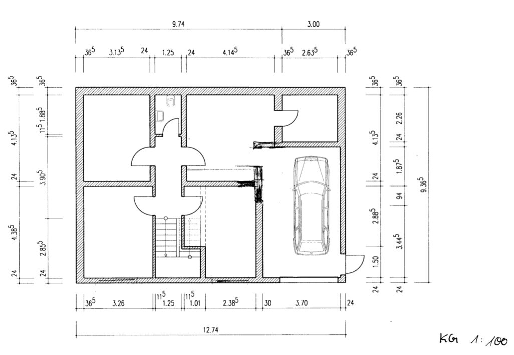

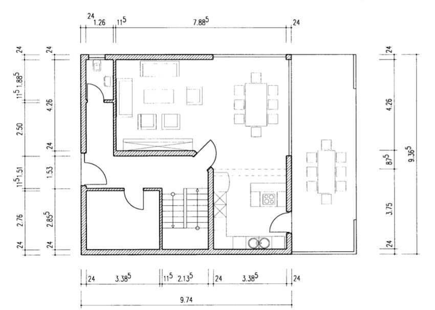

wir beschäftigen uns intensiv mit dem Bau eines Einfamilienhaus mit Keller in Hanglage und hätten gerne euer Feedback
Größe des Grundstücks: 517qm
Hang: ja
Grundflächenzahl: 0.3
Geschossflächenzahl: 0.3
Anzahl Stellplatz: 0/1
Geschossigkeit: 1.5
Dachform: Satteldach
Maximale Höhen/Begrenzungen
weitere Vorgaben: Dach 28-45°. 75cm Kniestock (etwas anders definiert)
Keller, Geschosse: Keller + EG + DG
Anzahl der Personen, Alter: Aktuell 3 Personen (2 Erwachsene + 1 Kind). Kind #2 soll eingeplant werden.
Raumbedarf im EG, OG
Büro: Familiennutzung oder Homeoffice?
Schlafgäste pro Jahr: Nicht relevant. Vereinzelt.
offene oder geschlossene Architektur: Eher offen
konservativ oder moderne Bauweise: Eher modern
offene Küche, Kochinsel: Ja. Kochinsel wenn möglich.
Anzahl Essplätze
Kamin: Gerade in Diskussion.
Balkon, Dachterrasse: Terrasse Richtung Süden + Terrasse Richtung Westen geplant.
Garage, Carport: 1 Garage. Daneben noch Platz für ein Carport / Garage (Optional, Zukunft)
Von wem stammt die Planung: Generalunternehmer aus der Gegend.
Was gefällt besonders? Warum? Offener Wohnbereich. Alles Anforderungen untergebracht. Option für zweite Garage.
Was gefällt nicht? Warum? Wir überlegen aktuell ob das zweite Bad im DG wegfällt und dafür im EG eine Dusche hinkommt.
Preisschätzung laut Architekt/Planer: 500.000 exkl. Grundstück, Nebenkosten, Tiefbau, Außenanlage.
favorisierte Heiztechnik: Wärmepumpe
-könnt Ihr verzichten: Separates Bad für die Kinder im DG.
-könnt Ihr nicht verzichten: Offener Wohnbereich. Grosses Bad oben.
Warum ist der Entwurf so geworden, wie er jetzt ist? Ist der erste Entwurf von dem Unternehmer. Die anderen Planungen waren tlw. ähnlich.
Grundriss eines Hauses: Garage rechts mit Auto, zentrale Treppe, mehrere Zimmer.
Grundriss eines Apartments: Offener Wohn-/Essbereich, Küche, Bad, Treppenhaus.
Grundriss eines Wohnhauses mit Treppe, Küche, Bad, zwei Zimmern und Flur

Da habt Ihr ja mal einen ordentlichen Hang. Gleich mal 3m allein von der Straße bis zur hinteren Hauskante.
Das der Plan von einem Profi sein soll, kann ich leider nicht so recht glauben. Aber sei's drum.
Um den Grundriss zu beurteilen braucht es imho auch die geplanten Außenanlagen. Wie soll denn der Zugang zur Haustür gelöst werden? Wo genau soll denn das Carport später entstehen und wie ist die Zufahrt dorthin?

Daher leider keine Doppelgarage, da diese auch 3m weg sein müsste.
Warum? Habt Ihr keine Grenzbebauung? Bitte zeige mal einen etwas weitläufigen Ausschnitt von Googlemaps.
Ich verstehe - ehrlich gesagt - die Geschosse nicht: Eingang im EG östlich, aber die Garage im Keller. Wo ist denn da der Hang hin? Will man den für die Auffahrt total abgraben oder den Eingang zusätzlich mit Treppchen planen? Es würde nahe liegen, wenn der Eingang im Norden ist, der im EG, aber der Wohnbereich im UG mit Zugang zum Garten. Derzeit hängt der Wohnbereich und eine Terrasse/Balkon ist auf der Garage.. das macht man doch gar nicht mehr bzw. ergibt es überhaupt keinen Mehrwert/Wohnwert für ein Leben in einem Einfamilienhaus.
was sagt Ihr denn selbst dazu? Wollt ihr nicht barrierefrei in den Garten?
Ich verstehe auch die versetzten WC-Lagen nicht.
