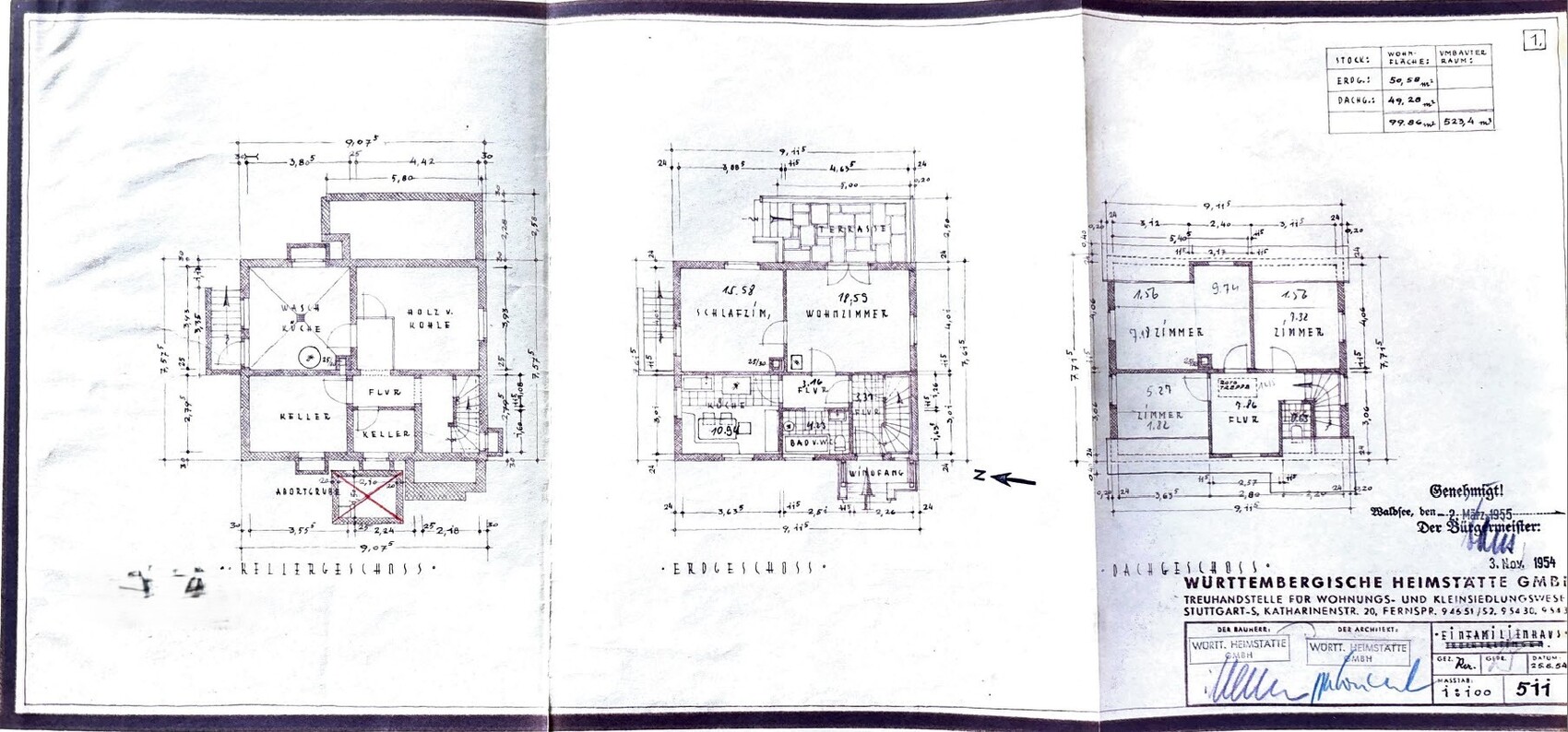

Grundriss:
Dreiteiliger Grundriss: Keller, Erdgeschoss und Dachgeschoss mit Maßen.

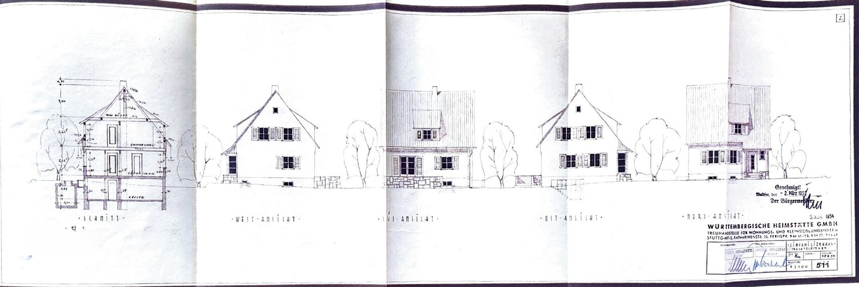

Außenansichten:
Architektur-Plan einer Häuserreihe mit West-, Ost- und Nordansicht und Maßangaben.

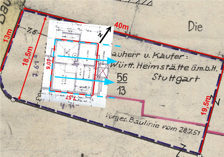

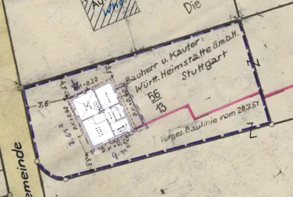

So steht der Keller/Haus auf dem Grundstück. Also ja, hat gepasst.
Dann wäre für mich die Marschrichtung klar:
Keller weiterverwenden, Anbau über die Klärgrube hinweg so weit wie gewünscht. Für einen Nutzkeller halte ich einen Außenzugang für ausreichend, daher könnte man das Treppenloch überdecken, falls die Treppenlage die Grundrissplanung oben stört. Vor Oktober hätte ich keine Zeit (außer für ein Vorgespräch), wäre an dem Projekt aber durchaus interessiert.
