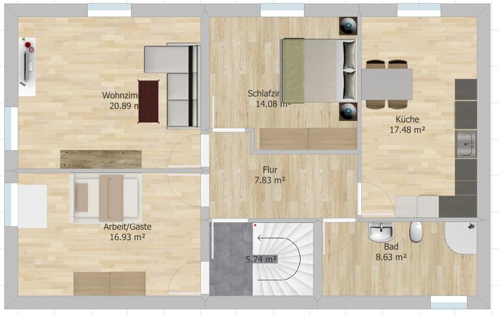

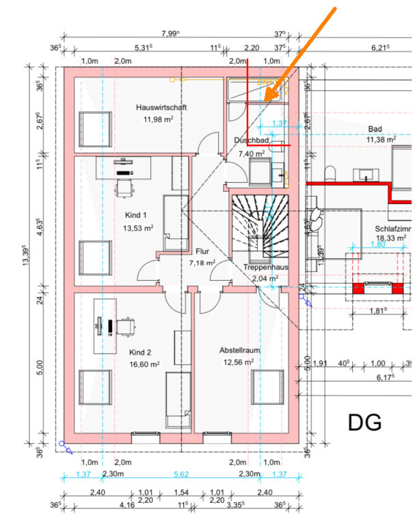

AHLK2022
02.03.22 00:10
kbt09 schrieb:
Der Dachgrundriss mit Schlafzimmer funktioniert nicht. Auf der Seite ist keine Gaube und das Bett steht zur Hälfte unter der Dachschräge, so dass der Mensch planunten nur in gebückter Haltung aufstehen kann. Und, wie ich schon sagte, läßt sich auch die Dusche dort im OG nicht nutzen ohne gegen die Dachschräge zu laufen.
Sag doch mal an @AHLK2022 wen du dir da oben vorstellst.
So war der unser Plan. Wo die beiden Dächer über dem Treppenhaus aufeinander treffen ist die Decke hoch genug.
Grundriss einer Wohnung: Wohnzimmer, Schlafzimmer, Küche, Bad, Flur, Arbeitszimmer und Treppe.

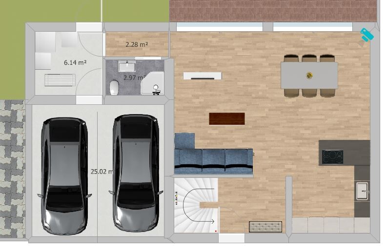

AHLK2022
02.03.22 00:50
So ist übrigens der aktuelle Stand der Überlegungen....vielleicht ein tick besser?

02.03.22 00:52
Um den Bereich geht es nicht, sondern den Bereich rechts und oberhalb der roten dickeren Linie in der planrechten oberen Ecke. Das ist alles unter 2 m Höhe
Grundriss eines Hauses mit Flur, Treppenhaus, Bad, Dusche, Abstellraum und zwei Kinderzimmern.
