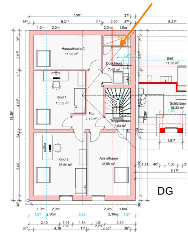

Sorry, diese letzte Variante hat doch auch kein Raumgefühl. Du baust dir künstlich eine Fläche zum Flur wg. dem WC im Abstellbereich. Warum das eigentlich unbedingt dort und warum dort immer eine Dusche mit eingeplant?
Ohne Maße kann man leider die Treppe nicht richtig beurteilen, sie sieht etwas kurz aus.
Und warum muss der Abstellraum hinter der Garage unbedingt 3 Türen haben. So werden aus den 6 qm maximal 3,5 qm nutzbare Fläche.
Küche .. da sollte man vielleicht eher den Plan verfolgen, die Küche Richtung Terrasse zu planen ... im Sommer immer sehr wertvoll, mit Kindern auch, die mal schnell was zu trinken haben wollen, wenn sie im Garten spielen usw.

Um den Bereich geht es nicht, sondern den Bereich rechts und oberhalb der roten dickeren Linie in der planrechten oberen Ecke. Das ist alles unter 2 m Höhe
Ja stimmt, du hast recht. Ich hatte zwar überlegt alles an die gegenüberliegende Wand zu stellen, aber knapp würde es trotzdem.
irgendwie könnte ich mich gerade wieder maßlos über den Architekten aufregen. Der bastelt da irgendwas hin was niemals funktionieren kann ohne mal einen Hinweis zu geben. Da wir ggf geplant hatten Sanitär und Elektro selbst zu machen,hätte es ein böses erwachen geben können.
Wc dort oben damit man mehr Wohnfläche für kochen/wohnen/essen gewinnt. Dusche weil die Überlegung war , dass es mit Kids auch mal zum morgendlichen Stau kommen könnte.
Küche Richtung Terrasse hatten wir beim Plan mit den 2 Treppenhäusern. Fände ich auch schöner, aber was mache ich da mit dem dunklen Eck? Da müsste ja dann essen oder wohnen rein.

Jep, auf dem Weg bin ich inzwischen auch.... vor allem ohne Einliegerwohnung. Ich baue hier schon seit einiger Zeit in meinem tollen Online-Tool, aber ich weiß einfach nicht ob es wirklich alles besser wird. Wenn man den Schaden nur begrenzen kann, macht das alles keinen Sinn.
Wenn ich das richtig verstehe, würdet ihr alle ein 08-15 Standard Doppelhaushälfte mit der üblichen länglichen Aufteilung und 160 qm dem hier oben zum +/- gleichen Preis vorziehen?
Ja gut geschnittene 160 qm sind besser als 216 schlecht geschnittene
Na ja, sofa mit TV wird eigentlich nicht beeinträchtigt, wenn es in der dunkleren Ecke steht. Wann sitzt man denn dort gewöhnlicherweise?
Und .. war ja schon mal angedeutet .. .lieber großzügigen Eingangsbereich, dort auch WC, dann der ordentliche Abstellraum hinter der Garage und im Rest unten nur Essen/Kochen, evtl. mal noch ein Sessel oder so.
Und im 1. OG dann einen Sofa/TV/Rückzugsraum.
Selbermachen Elektro/Sanitär? Ich denke, das ist ein Bauträgerangebot und mit welcher Fachexpertise willst du das machen?
