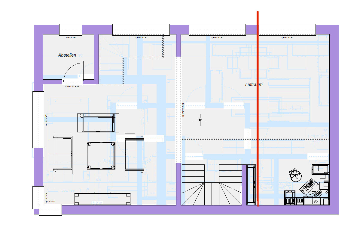

Unterzüge werden wohl notwendig sein. Haben wir auch gebraucht ohne Galerie und Luftraum. Die ganze Decke würde ich nicht abhängen. Ich würde den Unterzug verkleiden und fertig. Haben sogar einen großen Fake Unterzug. Sah irgendwie besser aus und hat die 4 oder 5 cm abgehängte Küchendecke kaschiert.
AHLK2022
04.03.22 09:49
Verstehe ich es richtig, dass es so wie auf dem Bild in rot eingezeichnet ist? (Ganz grob)

…es müsste die Wand im OG Wohnzimmer auf die Garagenwand verschoben werden, und die Wand zwischen Treppe und Arbeiten auf die darunter liegende Wand im EG Toilette verschoben werden.
Das tut dem Wohnzimmer oben leider überhaupt nicht gut, befürchte ich.
04.03.22 09:56
@AHLK2022
Welche Aufpreise würden den grob die Unterzüge und die Änderung kosten? Statik + Unterzüge werdet ihr sicherlich zahlen dürfen?
Nicht dass das soviel ist, das es in Kategorie unbezahlbar geht mit Galerie und offenen Wohnraum
