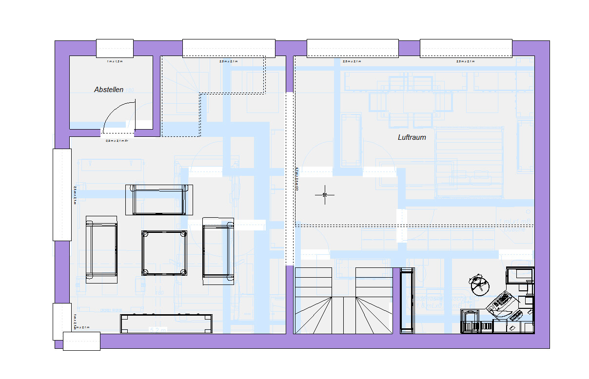

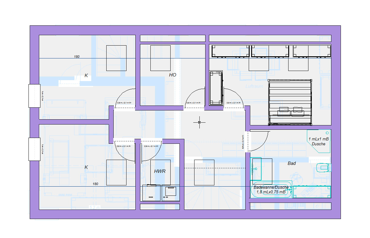

Ist die blaue gestrichelte Linie im DG die 1,80m Linie?
Das Haus ist als Einfamilienhaus geplant ohne Einliegerwohnung. Insgesamt gibt es 4 Einheiten mit den 3 ETWs, daher müssen 6 Stellplätze ausgewiesen werden. 3 davon wären unsere. Über die sinnhaftigkeit muss man nicht reden.
kurz: auch ohne ELE müssen die 3 bestehen bleiben
Ja, meine ist die 1,80 Linie

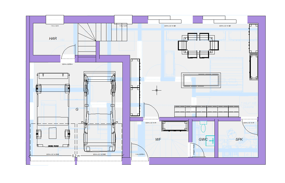

haydee02.03.22 11:19
Ihr müßt einen 3. Stellplatz kaufen obwohl ihr ihn nicht braucht?
Wo soll eure ganze Haustechnik untergebracht werden. Hausanschluss Wasser, Strom, Sicherungskasten, Telefon etc? Wärmepumpe/Heizung Warmwasser?

Mal eine Idee:
Grundriss eines Hauses: Garage, Wohn-/Essbereich, Küche, Bad, Gäste-WC und Vorratsraum.
Grundriss eines Stockwerks mit Abstellen, Luftraum, Treppenhaus und Möbeln.
Grundriss eines Apartments mit Küche (K), Bad, HWR und Schlafzimmer - Planansicht.
Statisch möglicherweise noch nicht ganz ausgefeilt aber machbar, denke ich.
haydee02.03.22 12:05
Ich hätte den Luftraum nicht ganz so groß gemacht und noch ein Zimmer nach unten geholt
AHLK202202.03.22 13:26
Wir müssen ihn nicht kaufen, aber da er so direkt am Haus ist würden wir es machen. Dann steht da auch kein fremdes Auto.
In den Raum hinter der Garage wo Abstellraum steht.
