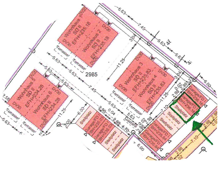

Wir haben 2014 eine Doppelhaushälfte gekauft (s. meinen damaligen Thread zu D&Z Bau) und nur die standardmäßigen zwei Stellplätze genommen. Einer der Stellplätze ist breiter, da er für eine Garage gedacht ist. Die haben wir aber damals als einzige Partei in dem Bauvorhaben weggelassen. Nun möchten wir das nachholen und aber gleich eine Doppelgarage bauen. Ich habe das auch schon mit der Gemeinde geklärt - ich darf eine entsprechende Garage aufstellen. Nun ist die Frage wie ich das am besten angehe und bisher bin ich nur in der Ideenfindung.
Gründe, warum wir eine Garage wollen: Auto steht witterungsgeschützt. 2022 werden wir uns einen Vollstromer als Auto anschaffen. Dessen Wallbox soll dann in die Garage. Geladen werden soll über Photovoltaik, welche wir auf das Dach der Garage packen werden. Strom vom Haus hinlegen ist leider keine Lösung, da wir da durch zwei andere Grundstücke durch müssten.
Nun denken wir bei Garagen an massiv gemauerte Garagen - gibt es da noch Alternativen? Idealerweise hätten wir gerne Fundamente, Garage und Solar aus einer Hand. Das scheint es aber so nicht zu geben. Manche Garagenhersteller bieten noch die Fundamenterstellung an, aber Solar auf dem Dach habe ich bei fast keinem gesehen - und wenn, dann nur als Vorbereitung oder der Link zum entsprechenden Fachpartner führte ins Leere.
Ich habe ein paar der großen Hersteller angeschrieben zwecks Angebot. Da die Breite durch die Stellplätze festgelegt ist (5,45m) fallen einige schon raus, weil die das prinzipiell nur in 6m Breite machen.
Zwei Angebote für Garage ohne Fundament habe ich nun - eines für 13k, eines für 18k. Beide inkl. Sektionaltor + elektrischem Antrieb.

Es sind drei Doppelhäuser, an denen generell keine Garagen vorgesehen sind. Die Garagen und Stellplätze sind gebündelt gemeinsam außen angeordnet.
Satellitenlage müsste es treffen, wobei ich den Begriff nicht kenne. Im Thread selbst ging es mehr um die Baufirma, da habe ich es in der Tat nicht beschrieben.
Das grün in Anhang eingezeichnete Quadrat wird der Standort unserer Doppelgarage - die dort eingezeichnete Einzelgarage existierte nie. Unsere Doppelhaushälfte ist das "Wohnhaus 2".

Der Strom soll über die Solarpaneele auf dem Garagendach dort hinein gelangen. Könnte ich ein Stromkabel von unserer Doppelhaushälfte zur Garage legen lassen, so wäre das Solar auf der Garage nicht nötig.
