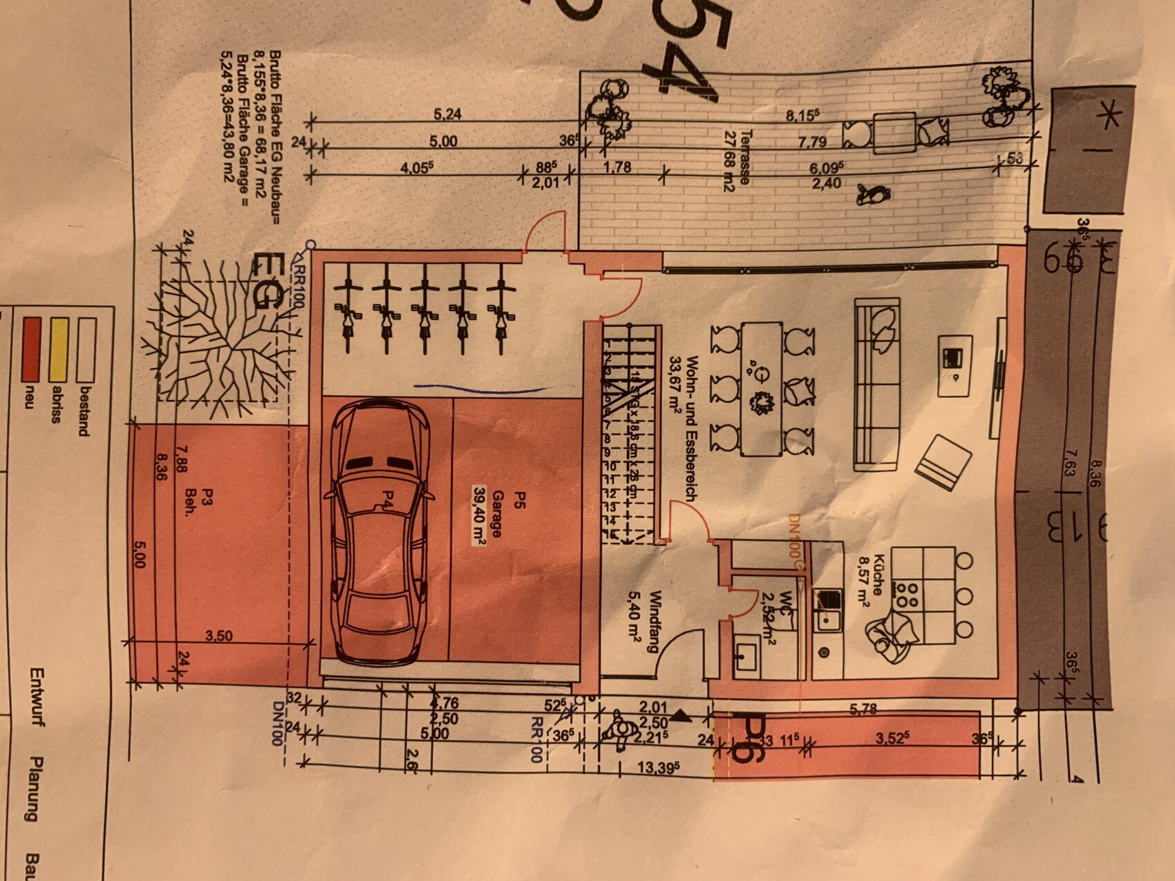

Wir haben nähe Frankfurt/Main ein Haus gefunden wo bald der Baubeginn stattfinden soll. Es kommt von einem Bauträger. Aktuell sind auf dem Grundstück ein altes Haus welches gerade kernsaniert wird. Daraus werden 3 ETW gemacht. Unser Haus wird am hinteren Ende ein Einfamilienhaus mit ca216 qm.
es müssten 2 Garagen in das Haus u ein Stellplatz, den wir dazu kaufen können.

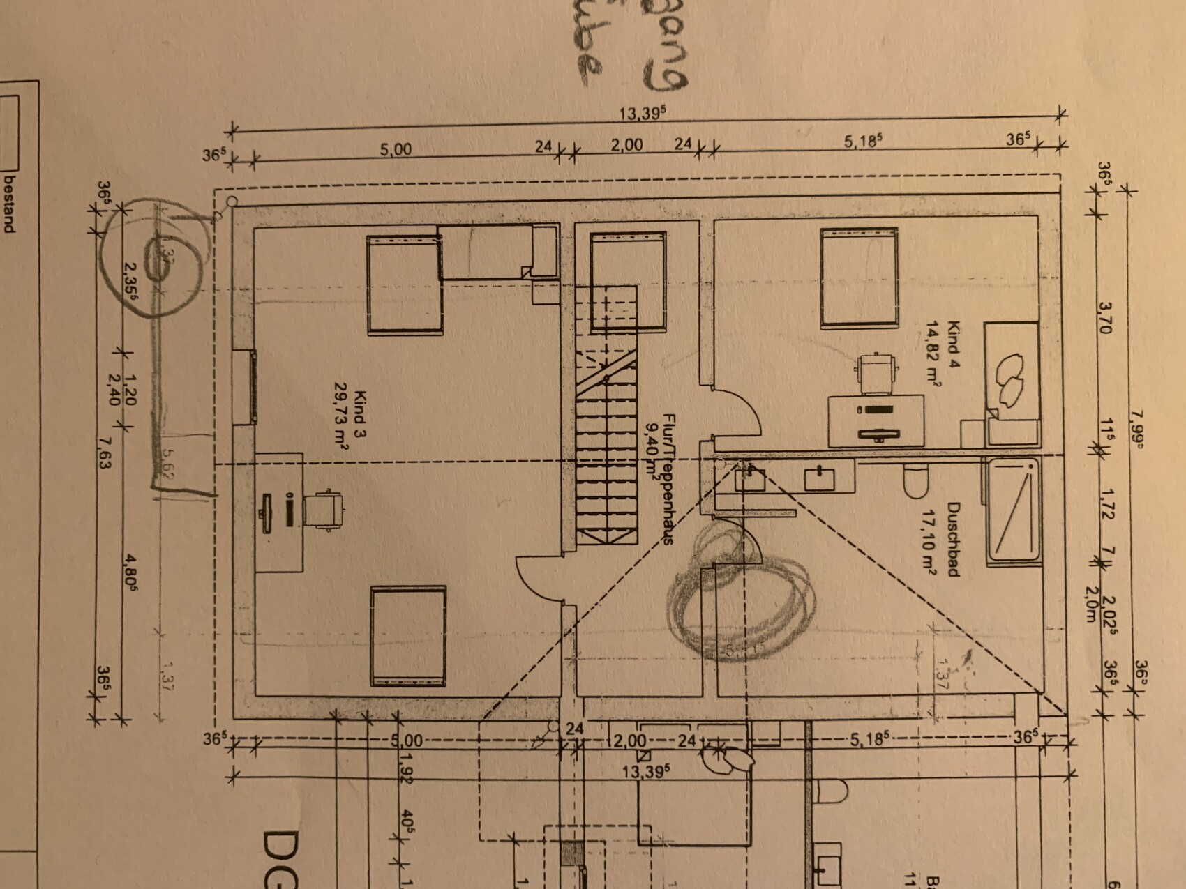

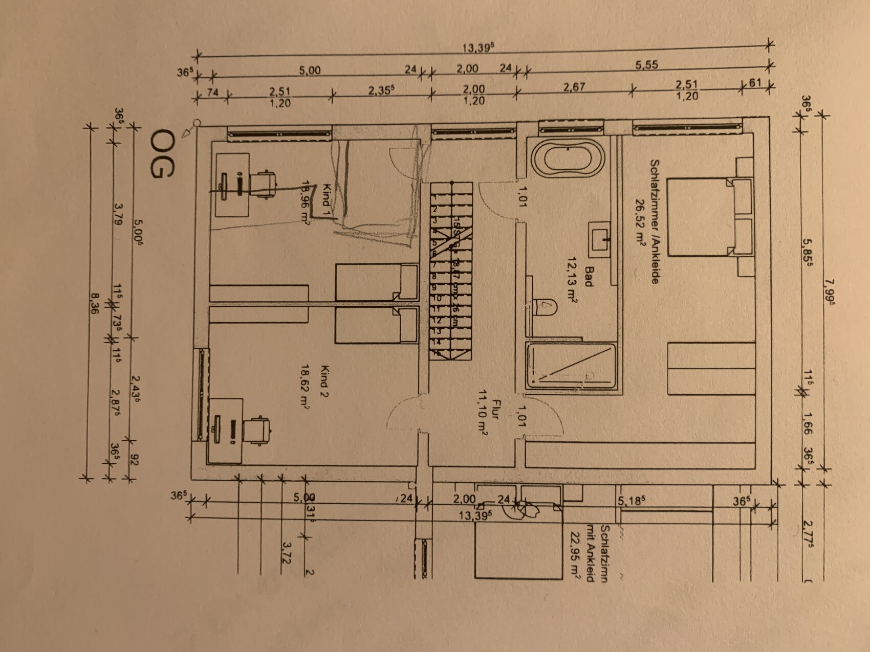

Der Grundriss wurde von uns schon geändert, da wir vorbereiten möchten das OG irgendwann zu vermieten
Mich dünkt eher, Ihr habt schon zu viel geändert und das "Original" wird auch schon kein großer Wurf gewesen sein, aber zumindest nicht so würziger Murks. Ohne die diffizile Gesamtkonzeption hätte ich nur die Anregung gegeben, das "Haus" anders aufzuteilen (also z.B. nicht ausgerechnet das DG als Einliegereinheit vorzusehen). So jedoch rate ich en Detail zu garnichts, sondern nur dazu, das Angebot sausen zu lassen. Laßt den Bauträger mit seinem Problem alleine und sucht für Euch weiter. Hier würden wohnwertlose Quadratmeter nur zu dem einzigen Zweck gebaut, das Grundstück ökonomisch maximal zu vergolden. Wäre ich Bauträger, würde ich ob dieses Husarenstücks den Hut vor dem Kollegen ziehen - als kundenorientierter Baulotse finde ich dieses Angebot einfach nur dreist.

Darf man fragen was Der BT kostet?

Zunächst vielen Dank für die ganzen Meinungen! Mir ist bewusst, dass es hier nicht ganz so einfach wird. Habe mir halt nur gedacht, dass auf knapp 50 qm doch irgendwas machbar wäre.
Myrna_Loy schrieb:
Der Grundriss ist zu verkorkst, um da mit kleinen Änderungen irgendwas zu bewirken. Aber wenn es Euch um eine echte, potentielle zweite Wohneinheit geht - und nict nur um den Versuch, die zweite Förderung mitzunehmen, dann würde ich so bauen, dass man im Abstellraum bei der Garage einen Eingang und eine Treppe nachrüsten könnte. Und oben dann entsprechend den Grundriss anpassen.
Es können auch große Änderungen sein, wir sind relativ frei… könntest du mir deine idee mit der nachrüstbaren Treppe genauer erklären? Kann mir das irgendwie nicht vorstellen

Bei 216m2 würd ich den Hauptaufenthaltsbereich auch großzügiger gestalten. Wie eng soll das mit der TV Wand werden.
Bei uns geht Kochen essen wohnen über knapp 12m Länge.
Das ist jetzt nicht klein, aber auch nicht gross, da in diesem Raum auch noch ein Klavier, ein Kamin, ein 3m breiter Tisch längs steht.
Der Architekt ist recht lieblos was die Einrichtung angeht. Er stellt einfach Dinge in den Raum…wir würden das andes stellen. Natürlich nicht die Stuhllehnen direkt an den TV.

Laß die 2. Wohneinheit weg. Wer weiß was irgendwann mal ist. Was heute nicht geht, ist morgen üblich.
Unten ist wenig Platz für die Hausgröße und oben wirkt alles etwas zu viel.
Du kommst mit Maxi Cosi und Kind an der Hand nach Hause. Wo legst du was ab?
Der Essplatz besteht aus 2 Bänken und einen relativ schmalen Tisch. Hochstühlchen, Stuhl weggrutschen damit der Babybauch reinpaßt ist nicht.
Hatten überlegt im „allgemeinen Flur“ unter der Wendeltreppe eine Garderobe zu machen. Da kann man auch den Kinderwagen drunter schieben. Dieser wird ja auch nicht immer da sein. Jacken kann man an die linke Wand hängen. Aber ja, daran würde der Mieter dran vorbei gehen.

Wir haben auch schon einiges geändert, dass es nicht ideal war will ich nicht ausschließen, aber dafür bin ich ja jetzt hier ich hänge mal die Originale an wie es ursprünglich mal geplant wurde.

Hier zum Vergleich die ursprüngliche Planung bevor wir geändert haben. (Sorry für das verklickerte Bild, Kind hat es in die Finger bekommen)
Grundriss eines Hauses mit Garage, Küche und Wohnbereich
Grundriss eines Hauses: Schlafzimmer mit Ankleide, Bad, zwei Kinderzimmer, Flur und Treppenhaus.
Grundriss eines Wohnhauses mit Treppenhaus, Flur, zwei Kinderzimmern und Duschbad.
