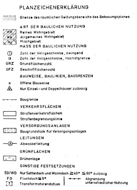

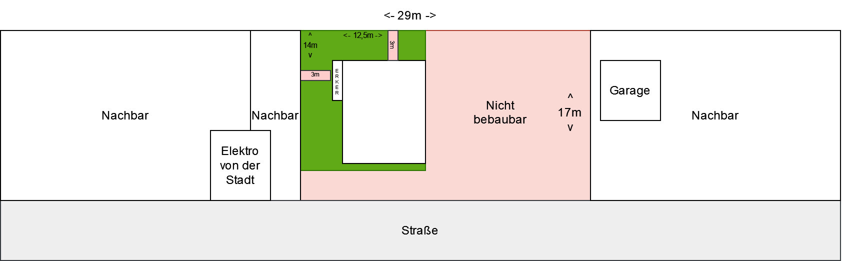

Kannst Du mal Dein Grundstück als Rechteck mit eingezeichnetem Haus zeigen? Mir erschließt nicht das schraffierte und der weisse rechteckige Fleck. Legende fehlt dazu. Oder ist das weiße das Baufenster?
Es wäre schön, wenn Du etwas übersichtlicher den Bebauungsplan entsprechend des Fragebogen auflisten würdest
Das weiße ist das Baufenster, die schraffierte Fläche darf nicht bebaut werden, ja. Ich hänge hier nochmal die Legende an.
Da der Bebauungsplan so alt ist gibt es keine genauen Maße, das Baufenster ist aber ungefähr (Breite x Tiefe) 12-13m x 17m groß, ergo 9-10m x 11m als maximale Hausmaße wegen 3m Abstand links, oben und unten. Es sind eher unterkante 9 Meter aber das Bauamt hat eingesehen dass ein wenig Spiel möglich sein wird, weil das Flurstück eben so unglücklich aufgetrennt wurde. Hier wollen wir aber nicht hoch pokern oder überstrapazieren, deswegen nur knapp über 9 Meter beim Erker, der Notfalls entfallen könnte.

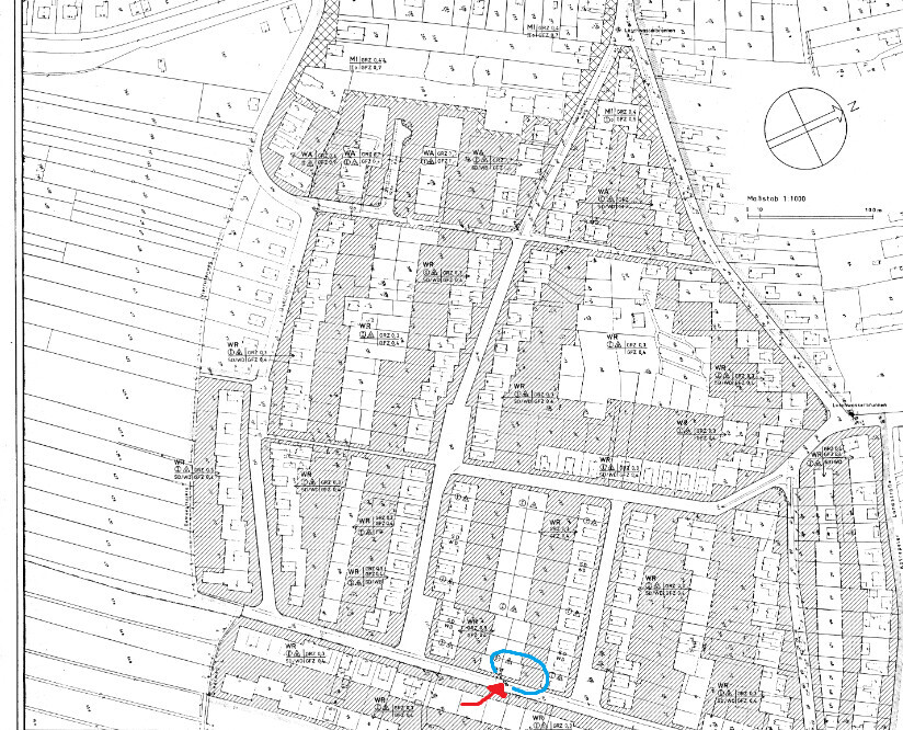

  • Haus kann nicht gedreht werden, Bebauungsplan lässt ein Haus in der Breite nicht zu
  • Süd-West Dach muss relativ frei bleiben, da wir dort Platz für die KFW40 geforderten Photovoltaik-Paneele brauchen (geplant 5-10kWp)
Bist du sicher, dass das Haus nicht gedreht werden kann? Denn ein Süd-West-Dach sehe ich nicht, wenn ich davon ausgehe, dass der Lageplan genordet ist. Das ist eher ein West-Dach mit Nordrichtung. Der Nordpfeil aus den Grundrisszeichnungen passt auf jeden Fall nicht zur Bauplanzeichnung. Deshalb auch die Anforderung von @ypg das Haus mal im Grundriss eingezeichnet zu sehen. Und mit korrektem Nordpfeil.

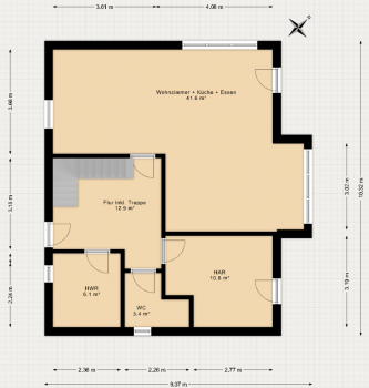

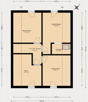

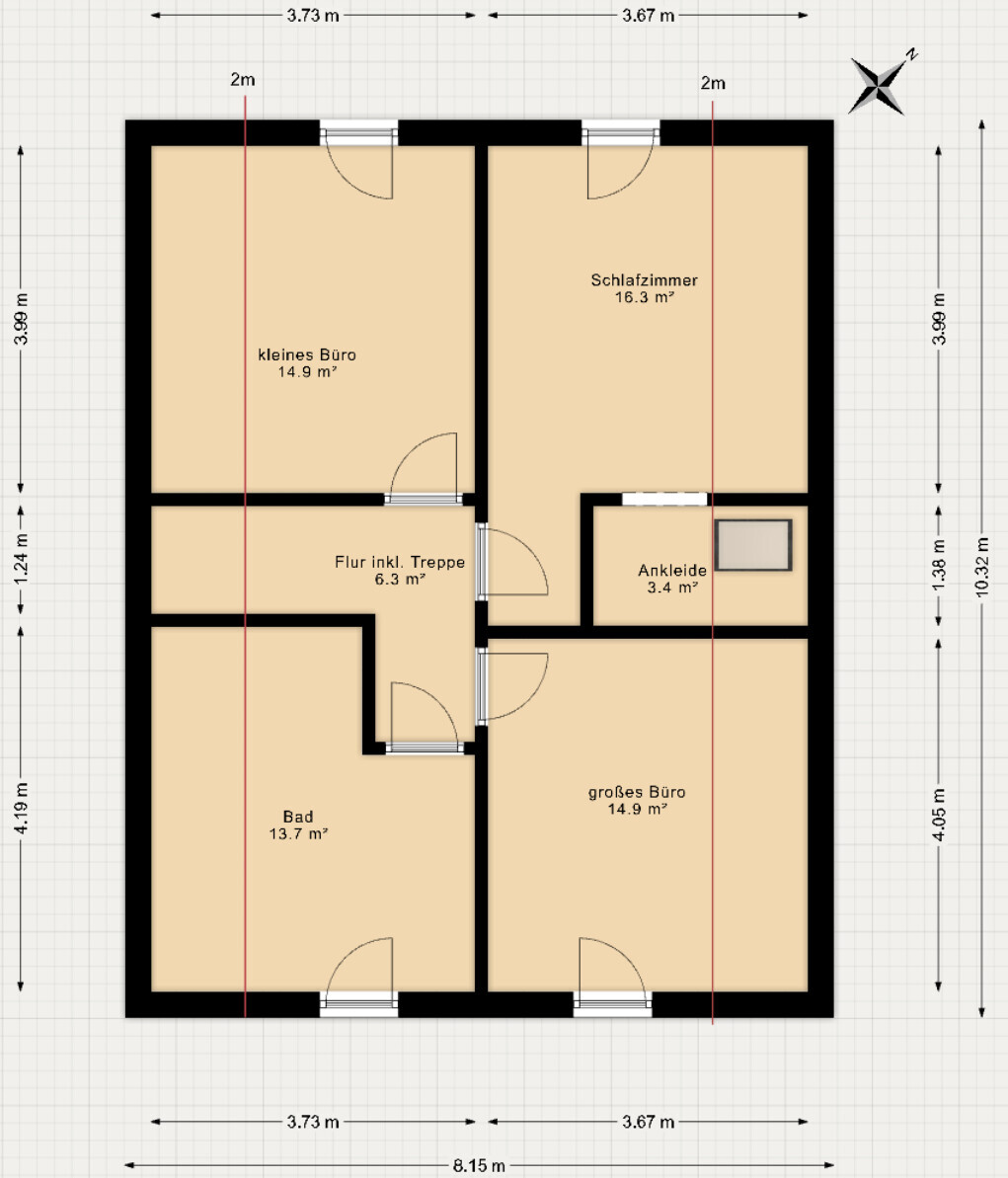

Hier erstmal meine Bringschuld:
  • Basisgrundriss vom GU im selben Tool, Infos zu den Fenstermaßen haben wir zu diesem Grundriss nicht erhalten
  • Maßstabsgetreues positionieren des Hauses auf dem Grundstück - größen vom Bebauungsplan abgeleitet weil er sehr alt ist
Der Nordpfeil ist korrekt, der Bebauungsplan ist nicht genordet. Ich hänge nochmal einen weit rausgezoomten Ausschnitt des Plans an, weil er einfach riesig ist, dort ist dann auch zu sehen das er nicht genordet ist. Er ist eben von 1977 und es gibt keinen neueren.
Kurze Korrektur zum Basisgrundriss: das Zimmer unten Rechts im EG ist natürlich kein HAR sondern ein einfaches, weiteres Zimmer.

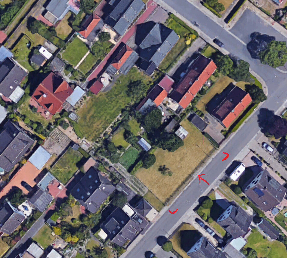

Ja, die sind bebaut, hier ein Bild (das kleine Gartenhaus steht dort nicht mehr, war bisher nur ein Garten):
