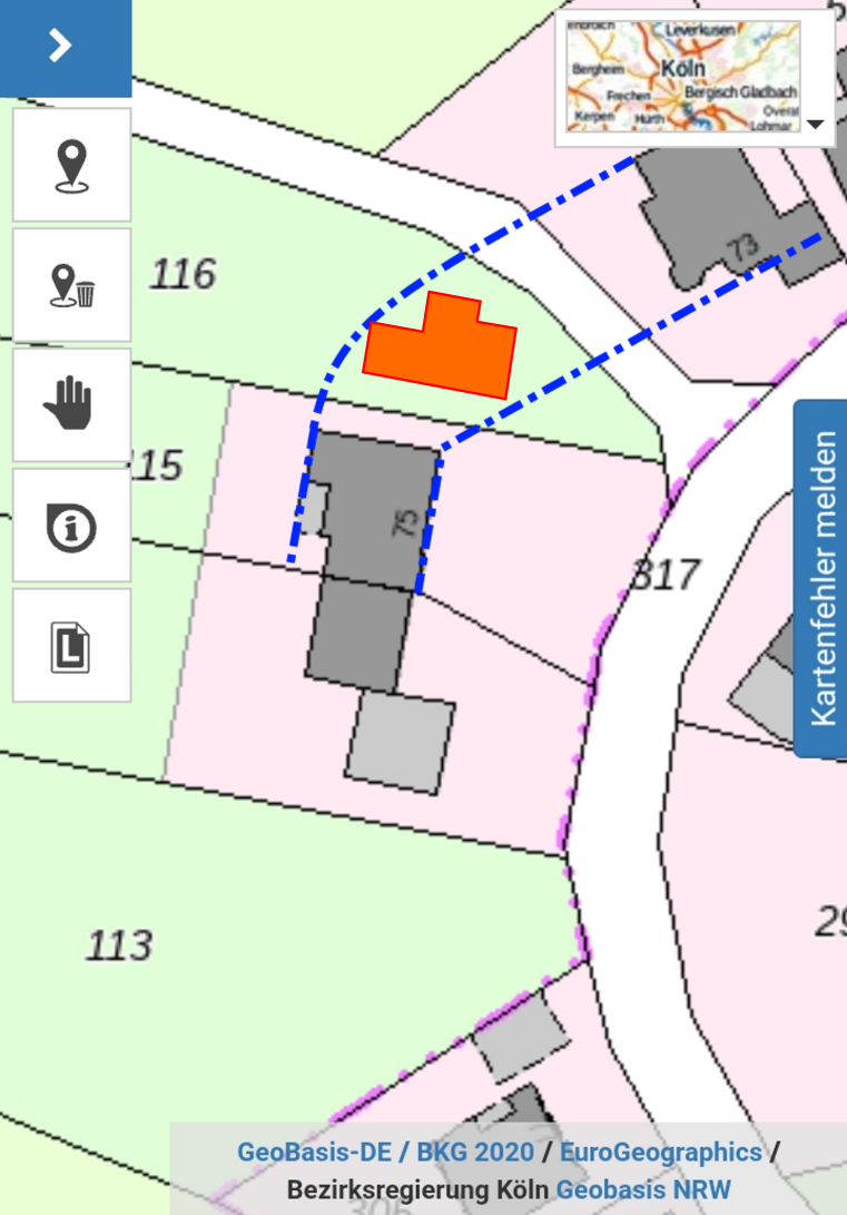

Deiner blauen Linie entnehme ich, dass es hier einen gewissen Interpretaionsspielraum gibt?!
Ja, den gibt es. Die Interpretation der Dame halte ich aber für unhaltbar. Meine "worst case" Interpretation:
Lageplan eines grundstuecks mit rotem gebaeude, umlaufenden parzellen und blauer umrandung

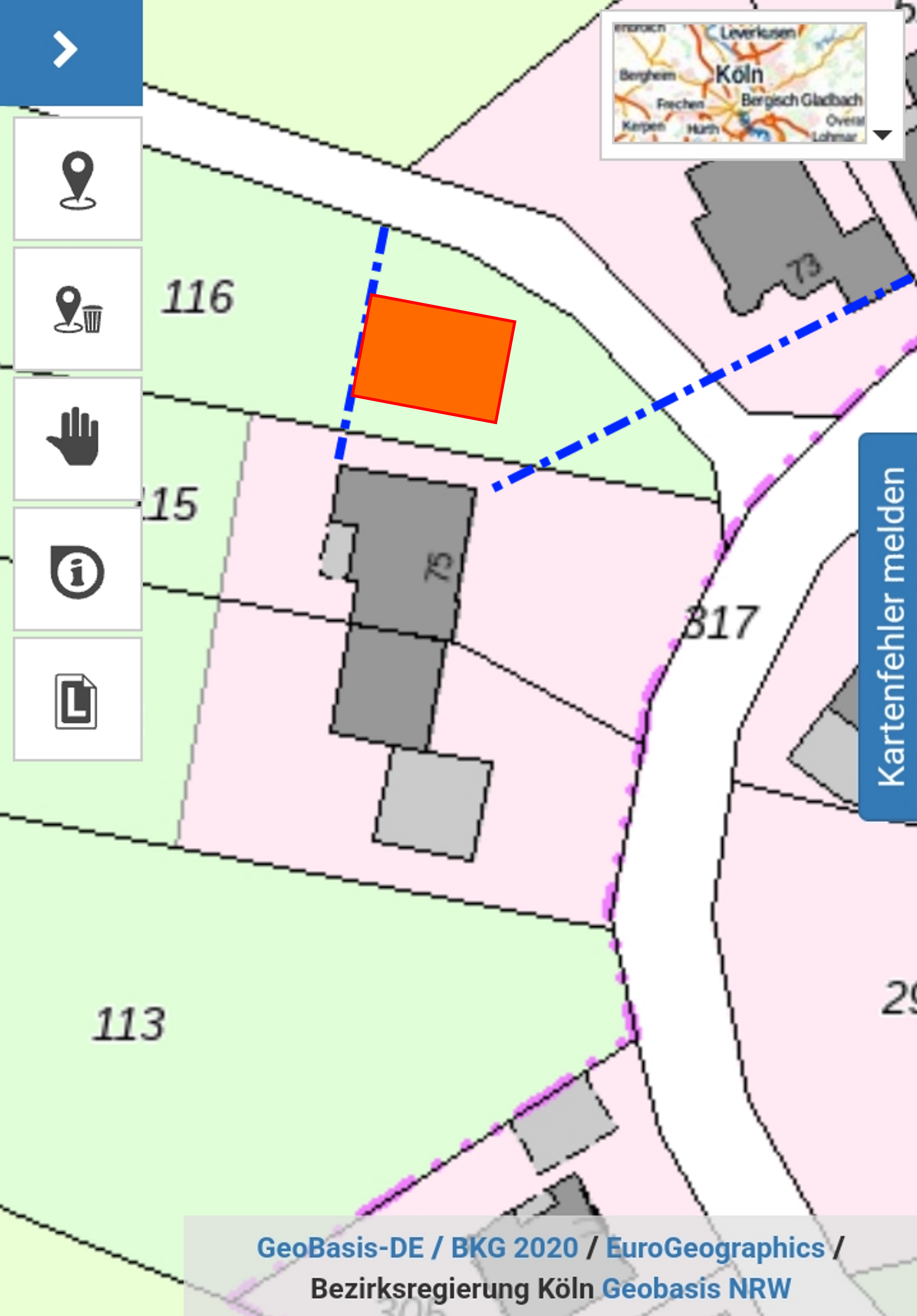

§34 Baugesetzbuch
Innerhalb der im Zusammenhang bebauten Ortsteile ist ein Vorhaben zulässig, wenn es sich nach Art und Maß der baulichen Nutzung, der Bauweise und der Grundstücksfläche, die überbaut werden soll, in die Eigenart der näheren Umgebung einfügt und die Erschließung gesichert ist.
Art ist Wohnhaus - scheinen alle Nachbarn auch zu sein => fügt sich unstrittig ein
Maß ist Grundfläche, Geschossfläche, Geschossigkeit, Trauf- und Firsthöhen - mit der bisher einzig bekannten Vorgabe von 150m² Wohnfläche sollte das ein Planer hinbekommen
Bauweise vorhanden und gewollt ist offen => passt
Einziger Unsicherheitsfaktor ist die überbaubare Grundstücksfläche und hier nur die hintere Baugrenze. Man stellt also die Frage, ob der Baukörper planungsrechtlich so zulässig wäre:
Katastrale Karte mit orangefarbenem Grundstück und blauen Grenzlinien
Bei positivem Bescheid wäre die hintere Baugrenze also akzeptiert.
Erschließung ist durch Grundbuch gesichert (schlimmstenfalls könnte die notwendige Baulast also eingeklagt werden).
Interessanter Baukörper. Was wären das für Außenmaße? komme ich so bei einer 1 1/2 geschossiger Bauweise auf 150qm? wahrscheinlich ist so ein Baukörper nur bestimmt deutlich teurer :-( ... müssen da mit unserem Budget aufpassen.
Also das wäre natürlich so besser. Wenn ich eine Bauvoranfrage stelle, dann muss ich mir nur für eine der beiden Szenarien entscheiden. Ich habe Angst, dass ich das dieses Baufenster anfrage - aber das dann abgelehnt wird und mir worst case vorgeschrieben wird. Vielleicht ist es besser, einen "Kompromiss" zwischen den beiden als Bauvoranfrage zu machen?
Für eine formelle Bauanfrage brauche ich ja schon sehr viele Infos. Dafür muss ja die Grundfläche stehen und die hängt wiederum von dem Baufenster ab. Ich drehe mich hier im Kreis o_O ... oder zumindest habe ich das Gefühl. Daher gut, dass ich eine Meinung von euch bekomme :)
