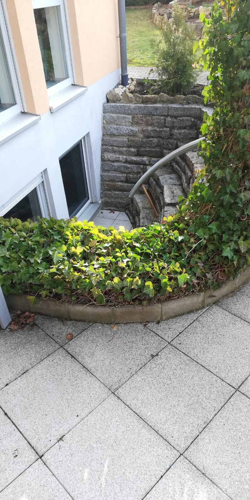

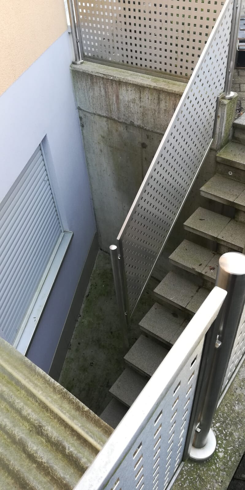

Das einzige was ich anders sehe als die anderen ist der Lichthof.
Wir haben auch direkt neben der Terrasse einen Lichtgraben. Da kommt halt ein Geländer hin und fertig. Verstehe das Problem da nicht. Meine Eltern haben einen Lichtgraben neben der Terrasse und mehrere Freunde von uns auch.

Lichthof ist doch gar nicht so schlecht. Du hast doch sogar eine Absturzsicherung vorgesehen. Ich habe auch einen Lichthof. genau neben der Terrasse. SIehe Bild.

So eine Außentreppe ist eine aufwendige Sache. Meine Erfahrung sagt, am besten ueberdachen.
2. Lichthof ist eigentlich Quatsch aber wie bekomm ich sonst da unten Licht rein ?
Siehe Oben. Ich habe die Außentreppe mit einem Lichthof kombiniert. Dieser Lichthof war fuers Büro gedacht. Heute sitze ich lieber im WZ am Laptop. Will sagen ein Büro gehoert nicht in den Keller. Alternativ geht auch ein Lichtschacht mit Glasabdeckung.

Treppen sind teuer Außentreppen sehr teuer. Da gehoeren viele Plangsideen zu.
