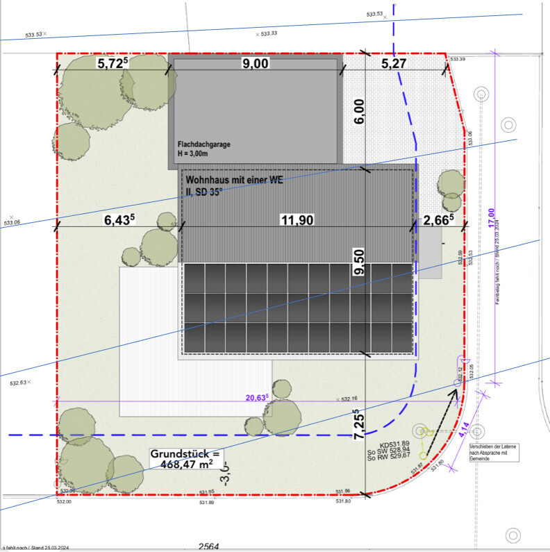

Ich vermute mal
Lageplan eines Baugrundstücks mit Hausgrundriss, Gartenflächen und Zufahrt
roteweste schrieb:
mit leichtem Gefälle nach Süden (1 m über Grundstückslänge, 0,5 m über Hausbreite)
Ich sehe das fast doppelt so steil. Wer rechnen kann ist klar im Vorteil.
533,53m-531,8m=1,73m im Grundstück und ca. 1 m im Haus.
Der grosse Schnitzer kommt hier. Der Architekt hat wohl geschlafen? Das soll vermutlich 532,80m sein. Dann sollte aber die Garage nach oben.

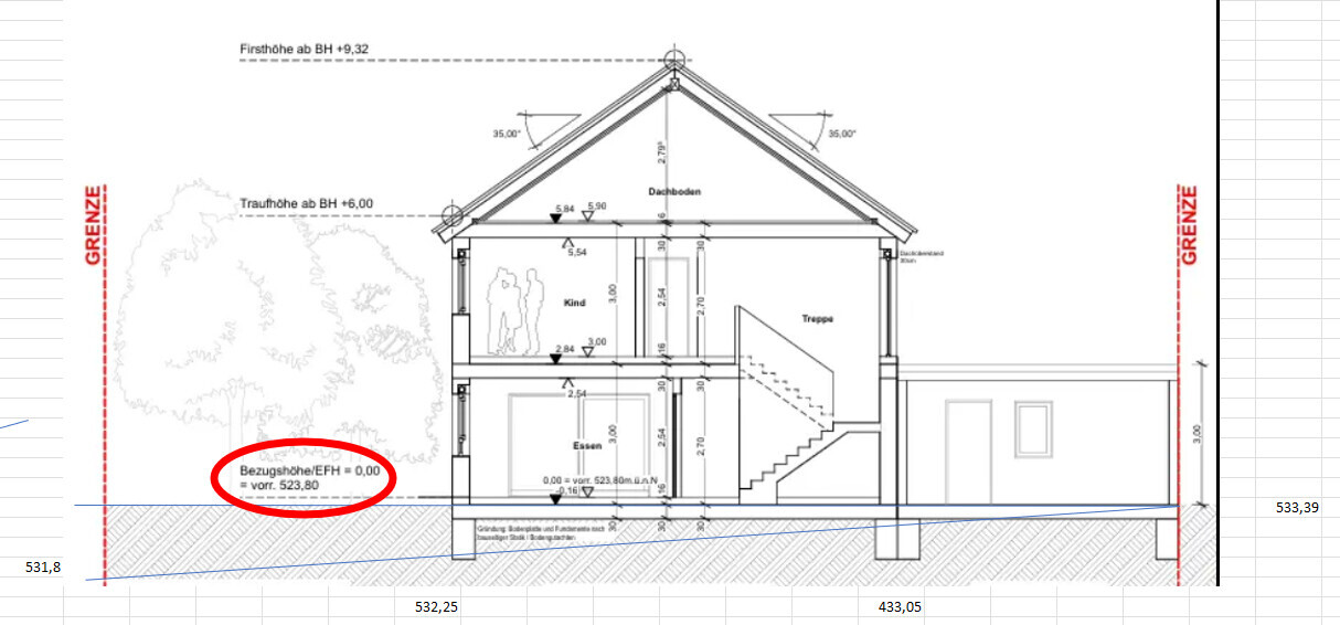

Schnitt durch ein Wohnhaus mit Treppe, Dach und Fundamenten
MMn sollte man das Haus mind 3 Stufen tiefer setzen.
Da das Haus nicht paralell zu den Höhenlinien steht sieht es im Schnitt etwas flacher aus. An der steilsten Stelle sind es ca. 8%

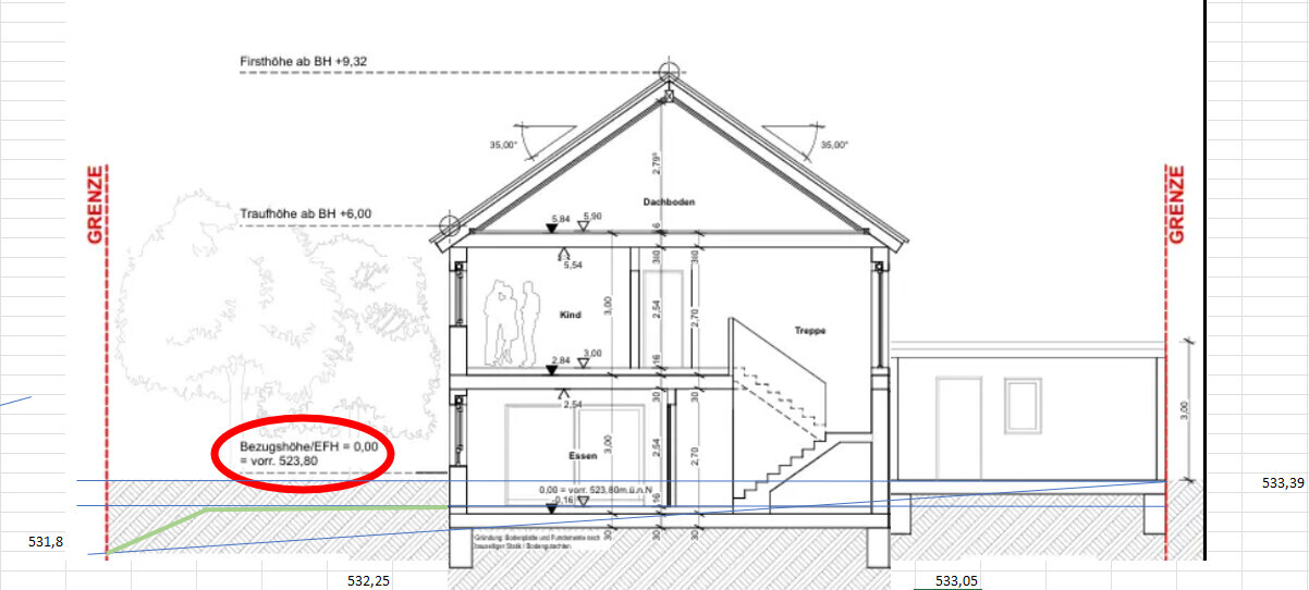

hanghaus2023
06.11.24 15:37
So macht das eher Sinn.
Querschnitt durch ein Haus mit Keller, Treppe und Dachboden.
Garage eventuell einige cm tiefer.
Was sagt denn der Bebauungaplan zu Geländemodellierungen?
Danke. Gut aufgepasst. Der Bebauungsplan sagt, dass wir im Gelände wieder auf Höhe der Grenze rauskommen müssen. Sonst ist nichts geregelt.
hanghaus2023
06.11.24 15:50
Na dann ist ja meine grüne Linie schon mal vorausschauend geplant.
Ich bin mit meinen Ermittlungen auf 532,80m gekommen. Also eher nur ein Zahlendreher.
Garage dann 54 cm (3 Stufen) höher als das Haus. Ob dann der Eingang durch die Garage noch Sinn macht soll der Architekt klären.
