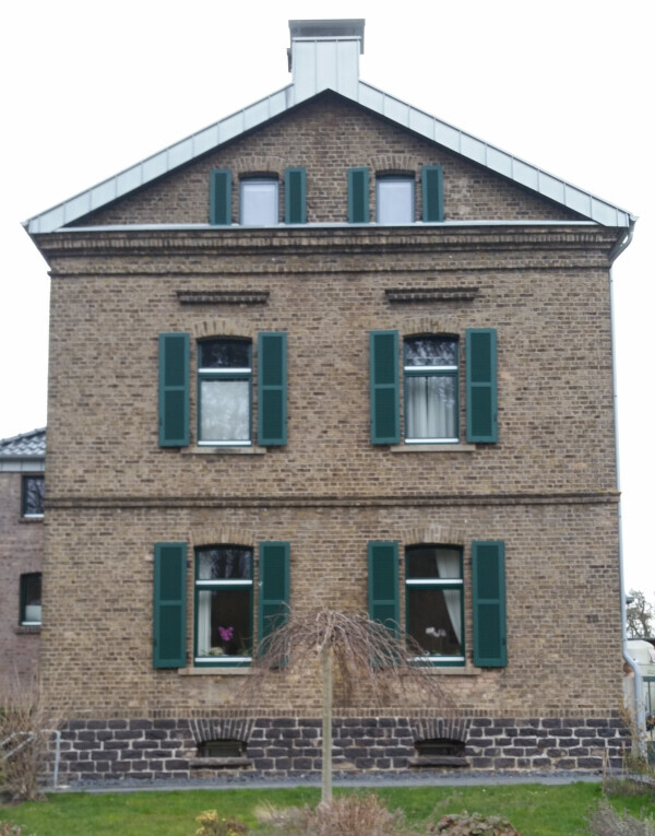

Die Fassadengliederung finde ich leider sehr uninspiriert, wenn da nicht überaus raffinierte Materialien eingesetzt werden. Erinnert mich an günstig gebaute, teure Doppelhäuser, wie sie hier im Süden in den Neubaugebieten überall stehen. Da geht sicher mehr.
Kannst du hier etwas erläutern, wie du das meinst? Ich finde die symmetrie ziemlich gut. "Raffinierte Materialien" sind nicht geplant, wohl aber abgesetzte Ziegel (z.B. zwischen den Stockwerken und um die Fenster), wie man sie an Ziegelbauten oft sieht. Ich hänge ein Bild von einer (fremden) Fassade an, die mir sehr gut gefällt.
