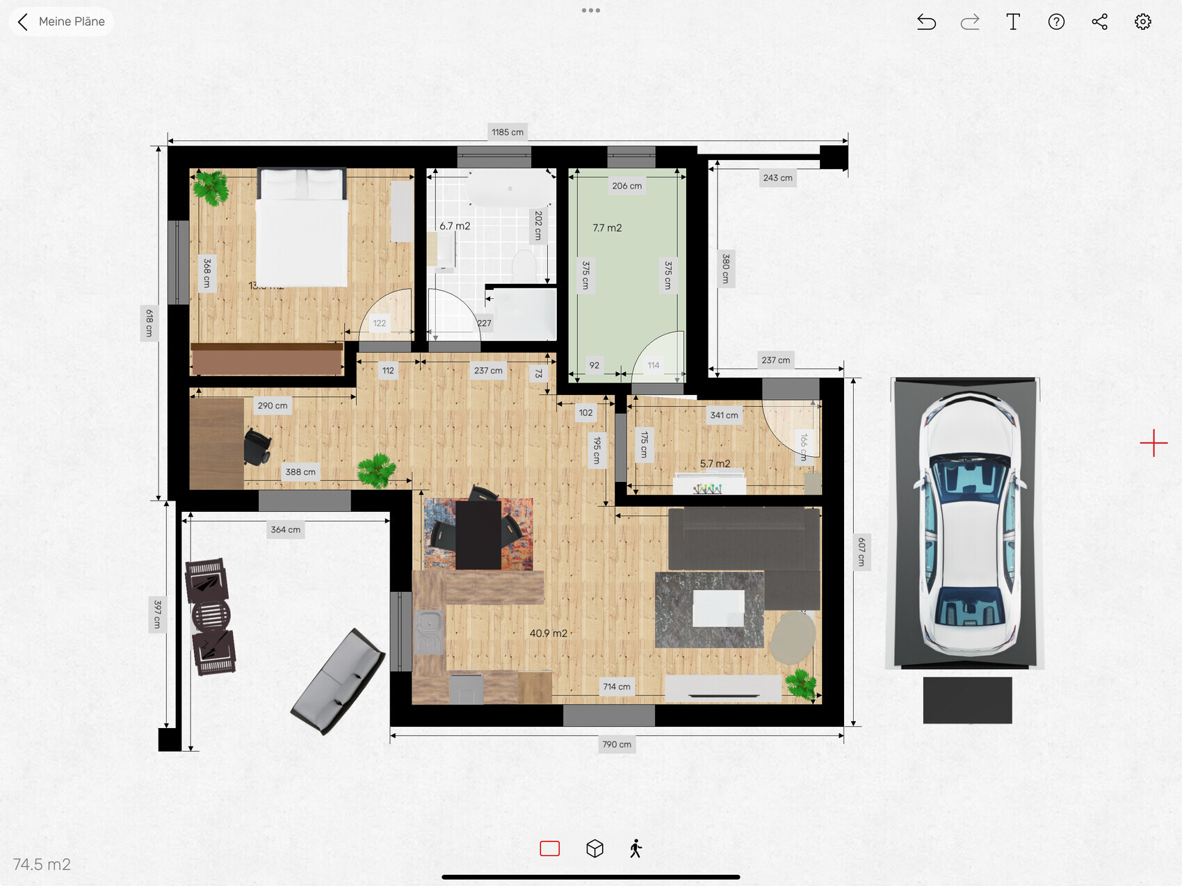

Klein und fein darf dann hie und da, zb in der Garderobe auch ein Pax als Einbauschrank dienen, damit durch wenig Raum auch für den Krusch Abstellmöglichkeiten sind?!Jap der Pax(*) darf gern einziehen. Ich hab's gern praktisch.ypg schrieb:
Oder möchtest Du unbedingt diese Schrägwand? (Sag nichts falsches. . )Ne, die muss nicht unbedingt. Hatte ich auf dem Hanse Haus Grundriss "Bungalow 80" gesehen und fand das ganz nett, weil halt mal was anderes als gerade. Ist aber kein Must-have.Das ist lieb dass Du Dir meine "Meisterwerke" näher ansehen willst - danke !
Grundstücksbreite: gemessen auf Boris BW online ca. 18 m
Nachbarbebauung: mittlerweile rechts und links, beide mit Keller und Garagen und 2-stöckig. Beide haben die Garagen an "meinen" Grundstücksgrenzen. Hoffe man versteht was ich meine...

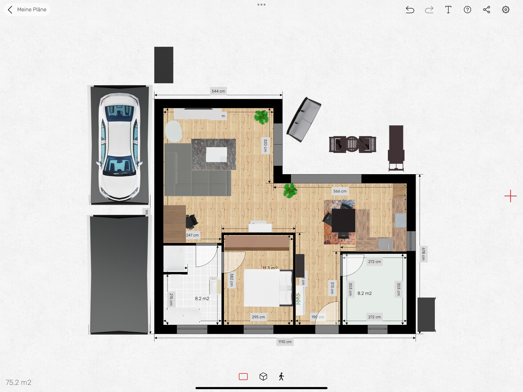

Newbee-BW04.12.24 15:35@ypg ich hab noch zwei, aber lach bitte nicht, hab versucht kreativ zu sein. Den Winkel-Bungalow musst Du gedanklich drehen um 180 Grad dass Norden oben ist und Süden unten.
Ich stell die nur ein weil ich es charmant finde, dass da schon ein Dach über der Terrasse wäre, ob das preislich so sinnvoll ist kann ich aber nicht beurteilen. Bei dem versetzten Grundriss gefällt mir der Hauseingang gut und der hätte auch gleich ne Überdachung... Aber die Innenaufteilung ist bei beiden nicht das gelbe vom Ei...

Ne, die muss nicht unbedingt. Hatte ich auf dem Hanse Haus Grundriss "Bungalow 80" gesehen und fand das ganz nett, weil halt mal was anderes als gerade. Ist aber kein Must-have.Ich finde, daß es so wie Du es umgesetzt hast gut paßt.Newbee-BW schrieb:

Niemand wird lachen, warum auch, denn Du drückst ja Deine Gedanken/Wünsche aus. Was davon wie am Ende passen kann wirst Du letztlich ja selbst entscheiden (müssen). Im Gehenteil ist es eher hilfreich, die kleinen Dinge zu erfahren, um sich das Ganze besser vorstellen zu können.
Ansonsten haben Dich die maßgeblichen Leute verstanden bzw. das, was für Dich passen könnte. Deine rege Teilnahme sowie spürbare Offenheit hilft dabei ungemein.
