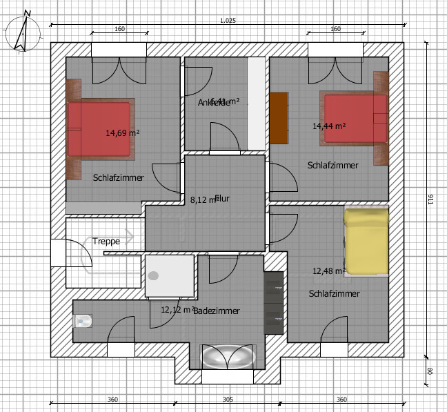

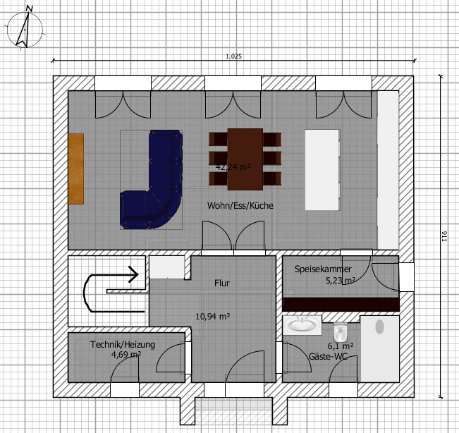

danke für eure Hilfe! Hier noch mal ein Grundriss ohne Galerie. Bitte habt Nachsicht mit mir - ich mach das alles zum ersten Mal.
Grundriss: Wohn-/Ess-/Küche mit Esstisch, Kücheninsel; blaue Couch; Flur, Speisekammer, Gäste-WC.
Grundriss eines Erdgeschosses mit 3 Schlafzimmern, Ankleidezimmer, Flur, Treppe und Badezimmer.

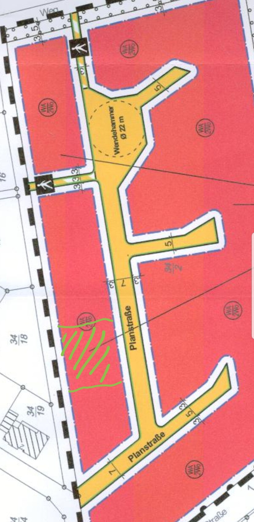

Wie sieht denn das Grundstück aus? Bitte mal die Himmelsrichtung auf den Grundrissen einzeichnen.
2,75m Deckenhöhe halte ich bei 140m² für übertrieben. Es ist ein eher kleines Haus. Die Decke überproportional anzuheben, macht es nicht größer. Im Gegenteil - die Treppe benötigt gleich viel mehr Platz, wenn sie mehr Höhe überwinden muss. Eine gute Größe läge m.E. bei 2,55m bis 2,60m lichte Raumhöhe. Entsprechend würde die Treppe etwa 2,90m hoch.
Eine Galerie im Eingangsbereich halte ich nicht für unmöglich. Die Frage wird eher sein, ob sie bei der Hausgröße ihren Namen verdient. Das was Du da eingezeichnet hast, ist keine Galerie, sondern eher ein Guckloch. Dafür den Nachteil in Kauf zu nehmen, nicht mehr an die Fenster im OG zu kommen, halte ich für Quark. Außerdem sieht es bescheiden aus, wenn Du mich fragst.
Die Galerie braucht Platz, damit sie wirken kann. Im EG sehe ich da noch Möglichkeiten aber im OG wird es eng. Mit 3 Schlafzimmer, Bad und Ankleide bleibt da kaum was übrig bei 140m².
Wenn man mehr über das Grundstück wüßte, könnte man ja noch bissl mitknobeln.
Wir haben z.Z. in unserer 90qm großen Mietwohnung eine lichte Deckenhöhe von 2,75m und das möchten wir nicht missen. Außerdem wird unser Haus einen ca. 45qm großen Wohnbereich bekommen, da ist eine Deckenhöhe von 2,75m meiner Meinung nach besser. Das die Treppe mehr Platz braucht ist mir klar und lässt sich leider nicht ändern. Die Galerie war eigentlich ein Wunsch, aber ich merk ja selbst, dass da sehr viel Raum verloren geht - leider!

Bei aller Nachsicht: du wurdest um einen Lageplan gebeten.
Das Grundstück muss schon sehr "interessant" liegen, dass man das Bad in den Süd-Westen legt und dafür ein Kind nur ein Nordfenster bekommt.
Schlaf mal eine Nacht über deinen Grundriss und denk dann noch mal zb über die Breite des Toilettenbereichs im OG oder das voraussichtliche Gefühl nach, auf der Couch mitten im Raum und mit dem Rücken zur Tür zu sitzen. Oder allgemein, wie angenehm es in einem Wohnzimmer nur mit Norddenstern werden wird.

Klassischer Fall von Nord-Fixierung. Wenigstens keine Galerie und gerade Treppe. Stauraumfrei trotz fehlendem Keller finde ich aber sportlich...

Hier der Lageplan. Ich kann den Grundriss nicht spiegeln. Wenn ich das Bad Richtung Norden ausrichte und das Schlafzimmer Richtung Südwesten, wird das Schlafzimmer direkt an der Straße liegen. Dasselbe gilt auch für das Wohnzimmer. jedes Mal wenn Leute an die Haustür kommen, können sie ins Wohnzimmer hereinschauen. Da hab ich keine Lust darauf. Das Sofa kann man verstellen, ist ja nicht festbetoniert. Mehr Fenster wird schwierig. Richtung Westen an die Wohnzimmerwand ist die Garage geplant. Was stimmt nicht mit der Breite des Toilettenbereichs?
