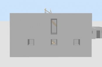

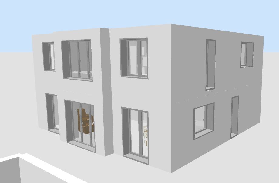

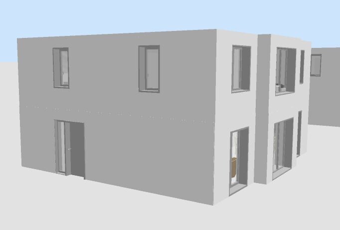

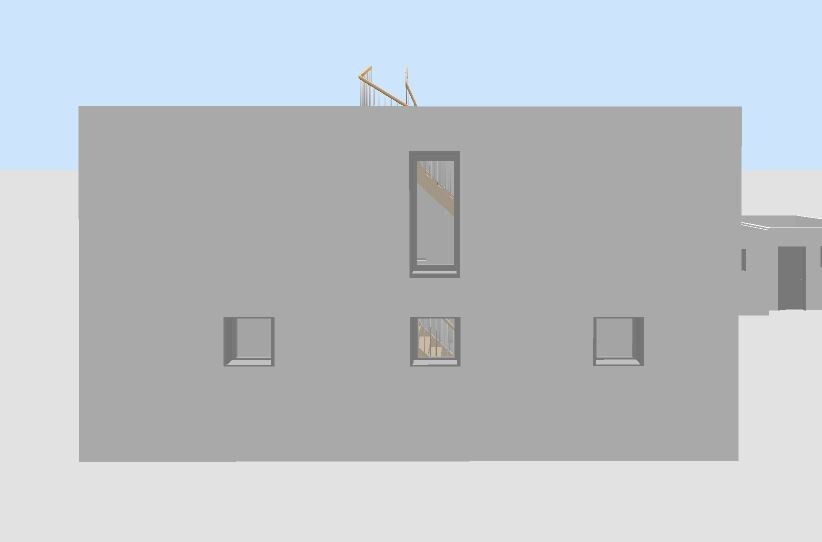

Na alle. Ohne Bilder kann man das schwer einschätzen. Bislang sieht es mir noch sehr nach "Streufensterchen" aus. Kann Dein Programm keine Ansichten?
Die Fenster im OG haben mit Brüstungshöhe 65 und 45 bekommen einen Edelstahl-Stangen Absturzsicherung. Kann ich nicht darstellen, das bodentiefe bekommt einen Kämpfer.
Leider kann mein Programm kein Dach...
Norden ist nicht schön, sieht aber keiner da das Nachbar in 6m Entfernung vis-a-vis steht

Die Ostseite ist eine echte Herausforderung, viel Fensterfläche soll her. Gesetzt ist hier nur die Terrassentür in der Küche.
Wenn du/ihr Alternativen anbieten könnt, die ein stimmigeres Außenbild an der Ost-Fassade abgeben, her damit. Wir sind hier völlig offen. Wünschen tun wir uns nur ein bodentiefes Fenster im Kinderzimmer Ostseite.
Für die Westseite gilt das gleiche.
