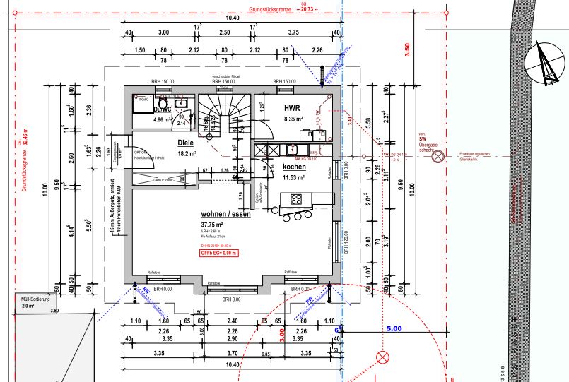

Uns ist bewusst, daß wir hier keinen neuen Design-Klassiker bauen werden. Es soll einfach, geradlinig und extrem kostensparend gebaut werden. Dem Entwurf würden 5-10qm Grundfläche mehr sicherlich guttun, der Bebauungsplan gibt aber nicht mehr her.
Das meiste Kapital haben wir in die Lage, also Grundstück, investiert, da bleibt für den Hausbau nur das kleine Besteck. Das war unsere Entscheidung.

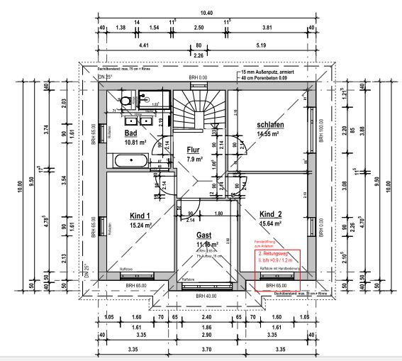

Zu den Fenstern:
Macht Euch bewusst, ob ihr ein modernes, eher von außen extravagantes oder ein langweiliges, also symmetrisches Haus haben wollt.
Entsprechend setzt die Fenster: fürs zweitere alles schön symmetrisch bzw übereinander, auch seitlich.
Ersteres darf aufgelockert sein, also nach Möglichkeit keine eintönige Fensterflächenanordnung wie jetzt im Süden, sondern eben mal eins über die Ecke versetzen, um 90 Grad kippen, also legen als Fensterband oder weglassen. Kinderzimmer haben mit Brüstungsfenstern mehr Privatsphäre als mit bodentiefen, gilt für alle Schlafzimmer.

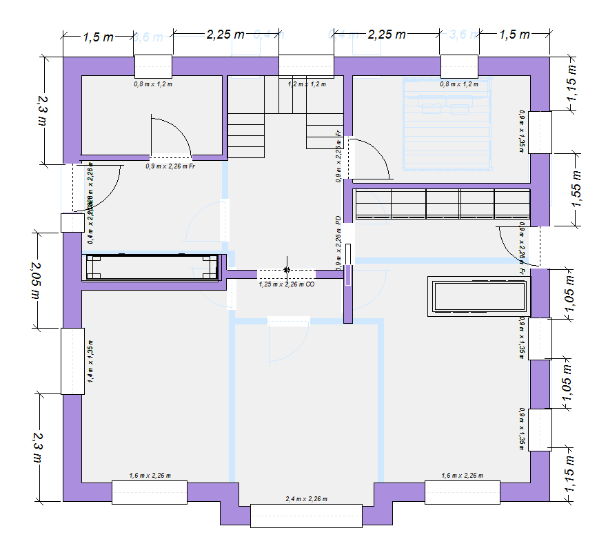

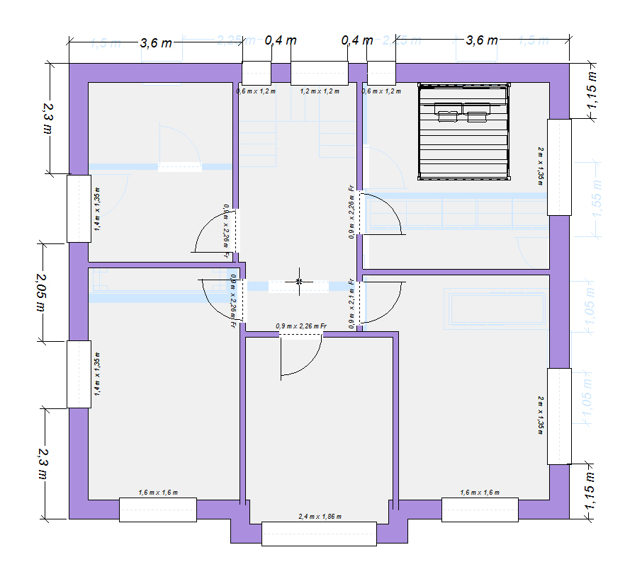

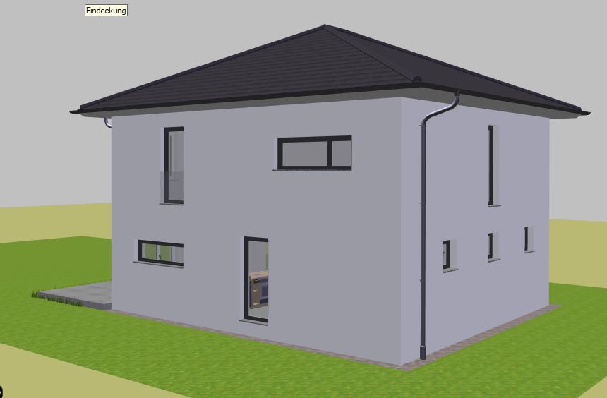

bafische
Anbei die 90% Eingabeplanung und diese durchläuft jetzt den finalen Schliff mit dem Planer.
Konstruktive Kritik ist willkommen.
Die Küche ist nicht korrekt dargestellt, wird aber eine 2 Zeilen Küche mit einer 1m breiten Kochinsel, Tür wird eine Schiebetür.
Unter der Beton-Treppe kommt eine Einbaulösung als Stauraum zur Anwendung.
3D-Modell eines modernen grauen Einfamilienhauses mit dunklem Dach und Fenstern.
Modernes zweigeschossiges Haus mit weißen Außenwänden, dunklem Dach, großen Fenstern und Terrasse.
Grundriss eines Hauses: Wohnzimmer/Essen, Küche, Diele, HWR, Treppenhaus, Maßangaben.
Grundriss eines Hauses: Flur, Bad, Schlafen, Kind 1, Kind 2, Gast; Raumaufteilung mit Maßen.

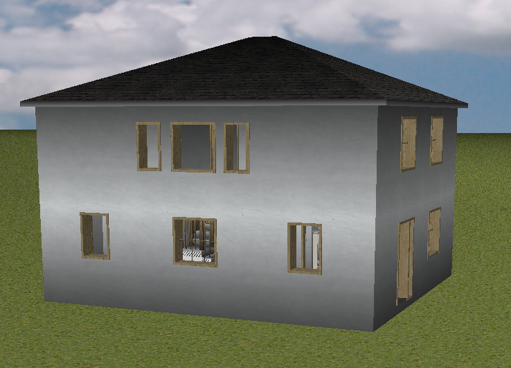

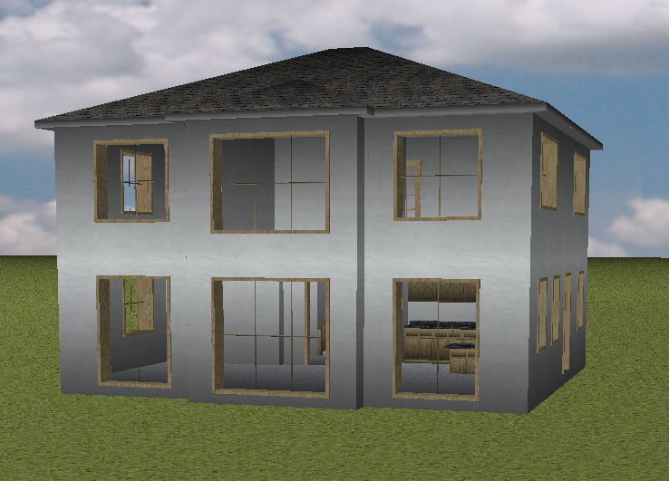

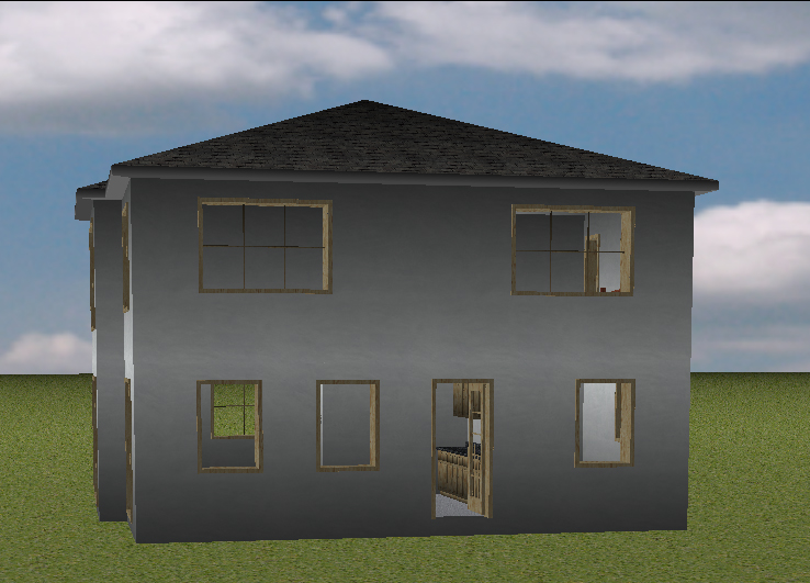

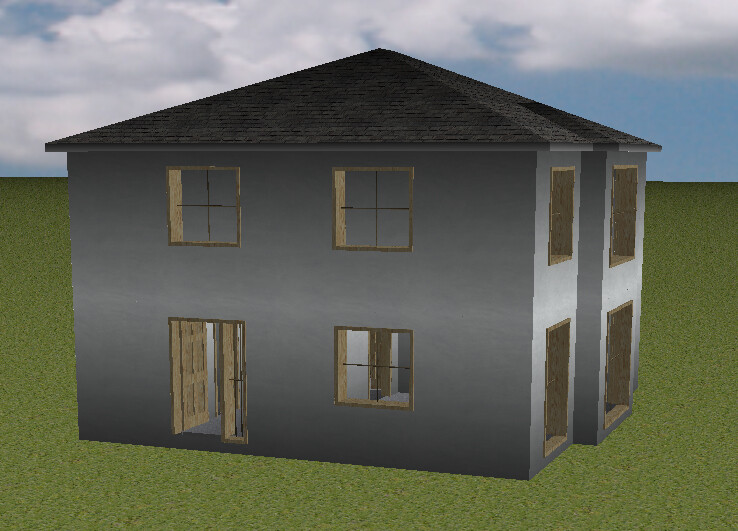

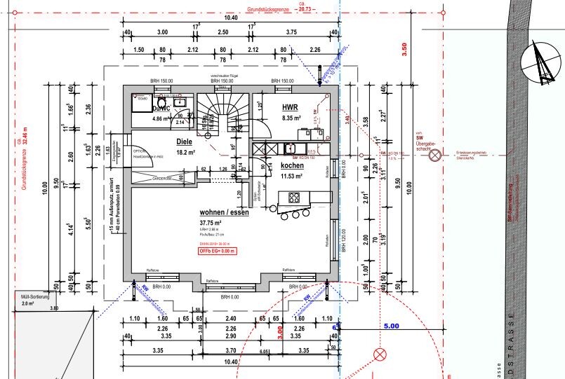

Ich hab mir die Sache mal geschnappt und versucht, die Ansichten etwas aufzupeppen. Mein Programm ist etwas älter, deswegen sieht das vielleicht etwas altbacken aus - aber das Ziel wird hoffentlich klar. (Innen nur angedeutet)
Die Fenster sind natürlich in erster Linie für die Innenraumbelichtung gedacht. Aber danach müssen sie sich auch der Außenansicht fügen. Da müssen auch manchmal Opfer gebracht werden, damit die Sache harmonisch wirkt.
Ich mag es eigentlich nicht, wenn jede Seite andere Fensterbreiten hat. Aber bevor es totales Kauderwelsch wird, da nehm ich das in Kauf:
Hier mal ein Versuch, möglicherweise hat der Architekt aber noch viel bessere Lösungen. Die kaschieren ja auch manchmal sehr gut mit Farbabsätzen in der Fassade - das kann Wunder wirken -auch wenn manche (@11ant ) das nicht mögen.
Ist nur 1 Variante. Wenn noch jemand bessere Ideen hat, gern her damit. Jetzt hab ich die Kiste einmal im Programm...

Hallo, ich habe mich hier einmal umgeschaut und finde es eigentlich sehr schön und hätte zwei Fragen.
Welches Programm hast du für die Erstellung verwendet?
Warum hast du oben nur eine Brüstungshöhe von 40 oder 60 verwendet? Davorstellen kann ich ja dort eigentlich auch nichts, oder?
