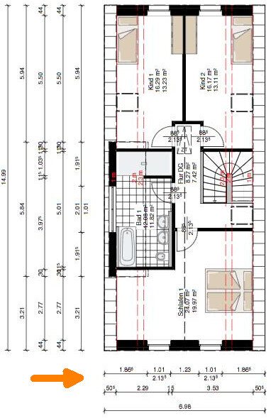

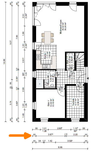

ᐅ Grundriss schmales langes Haus (7m) mit Satteldach
Erstellt am: 14.08.2021 07:54
kbt09 14.08.2021 13:04
Niko1611 schrieb:
Roter Pfeil unsere Fläche für das haus , grün Auffahrt , Garten gen Westen und ja hier abgeschnitten
Macht schon Sinn, Infos immer wieder zusammenzupacken.
Die Checkliste hat halt auch den Sinn, das ganz bestimmte Infos möglichst immer an derselben Stelle sind und man nicht jeden Text erst analysieren muss 😉.
Und das Grundstück links daneben ist nur für das Nachbarhaus und eure Zufahrt oder wie muss man sich das vorstellen?
Wäre ja auch schick, das Haus einfach mal in dem Grundstück abzubilden.
Würde ja etwa so liegen ... mit Nordpfeil 😉:
Grundriss eines Hauses: Wohn-/Essbereich, Küche, Flur, Bad, Gästezimmer, Treppen, Maße.
Grundriss eines Hauses mit Bad, Flur, Treppe, Schlafzimmer und zwei Kinderräumen.
Liegt der Eingang da nicht etwas ungünstig?
Soll dann planunten, also im Osten nur ein einfacher Stellplatz sein?

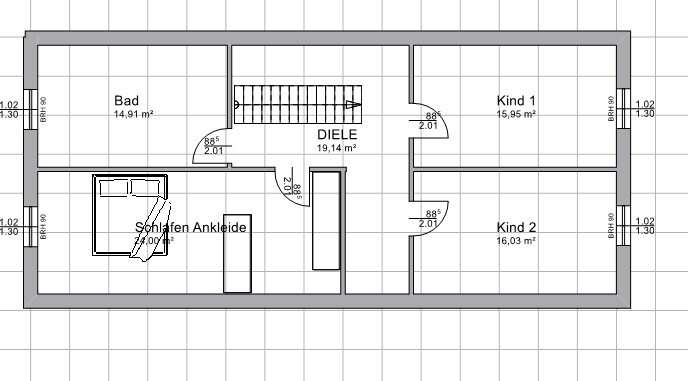

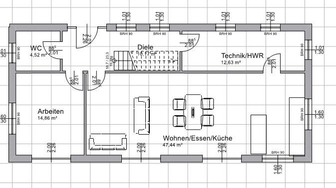

Ibdk14 14.08.2021 13:16
Schau mal bei Schwörerhaus, schmaler Grundriss. Da gibt es einen Grundriss mit gerader Treppe mit 7x11. Wenn du den verlängerst um die 4 Meter, kannst du noch ein Arbeitszimmer im EG unterbringen. Nur als Idee hab ich das mal schnell gemalt - ohne Anspruch auf genaue Maße, soll nur eine Skizze zur Veranschaulichung sein.
Grundriss: Wohnen/Essen/Kochen, Diele, Arbeiten, WC, Technik/HWR.
Grundriss: Diele in der Mitte, Bad links, Schlafen/Ankleide links, Kind 1 und Kind 2 rechts.
kbt09 14.08.2021 13:27
@idbk14 ... das wird zumindest im OG so schlecht gehen. Nur 100 cm Kniestock, da wird man z. B. im Elternschlafzimmer nicht ums Bett herumkommen.
kbt09 14.08.2021 13:29
.. ich sehe auch das Garderobenproblem und sehe auch ein Problem mit geschickter Möblierung des Ess/Koch/Wohnraums. Habt ihr dazu schon Ideen, wie ihr euch das vorstellt?
Ibdk14 14.08.2021 13:32
Stimmt, dann müsste man das Bett um 180° drehen und mit dem Kopfende an die Außenwand stellen. Auch nicht ideal - ich weiß.
