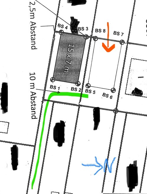

Niko1611 14.08.21 11:30
Wir planen ohne Carport und Garage, Plan anbei.
Mit Reihenhausgrundrissen haben wir uns intensiv beschäftigt, die helfen aber leider nur bedingt, da wir zu beiden Seiten Dachschrägen haben und damit fast alle Reihenhausskizzen nicht funktionieren.
Lageplan eines Baugrundstücks mit Gebäudefläche und Abständen
Der Schnitt liegt mir gerade nicht vor und beim Planer , entscheidend aber wahrscheinlich, wir werden höchstens 1.40 höhe dort erreichen auf circa zwei Meter breite

ypg 14.08.21 12:54
Niko1611 schrieb:
Wir planen ohne carport und Garage, Plan anbei.
Mit Reihenhausgrundrissn haben wir uns intensiv beschäftigt, die helfen aber leider nur bedingt, da wir zu beiden Seiten Dachschrägen haben und damit fast alle Reihenhausskizzen nicht funktionieren.
Was ist denn auf den Lageplan zu sehen? Wie verläuft Euer Grundstück? Wo wäre der Garten? Ist der Garten abgeschnitten auf der Zeichnung? Du schreibst von 45 Metern Länge …
Grüne Linie? Ist das die Auffahrt?
Niko1611 14.08.21 12:56
Roter Pfeil unsere Fläche für das haus , grün Auffahrt , Garten gen Westen und ja hier abgeschnitten
