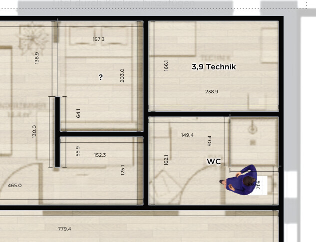

Nehmen wir einfach mal diesen Bereich:
2D-Grundriss eines Hauses mit Technikraum, WC und Flur.
Technik von 3,9qm ist viel zu klein!
Gäste_WC als Durchgangsraum... kann man zur Not machen. Aber was ist mit der Tür, die vor die Toilette schlägt bzw die Knien vom Sitzenden wundschlägt?
Dann hat die Toi keine Vorwand, würde also reell noch mehr vorstehen. Was ist da überhaupt mit Bewegungsfreiheit?
Die Wand ist bei mir ausgemessen 162cm im Rohbaumaß: nimmst Du eine 90er Dusche, bleibt der Toi mit Restwand von weniger als 70cm nicht der nötige Seitenabstand. 70cm für eine Toi, da habe ich tatsächlich im Wohnwagen mehr Breite.
So etwas sollte man sehen, wenn man selbst plant. Aber Du legst lieber links von der Tür auf eine Ablage ein Handtuch... Sorry. Merkst Du selbst, oder?
Planlinks daneben: soll das das Kinderzimmer sein? Was ist das für ein Schlafloch? Welcher Zwerg soll denn da schlafen, wenn ein normales Bett 2 Meter Matratze hat, also Bett größer bzw auch noch Luft zum Lakenwechsel sein muss? Und noch schlimmer: Das Kind schläft mit der Wand am Technikraum. Ich kann das Ding natürlich auf 2,10 skalieren, aber nach den verschwommenen Zahlen kommt der TK-Raum wohl ganz gut mit Deiner Größe hin.
Deine Informationen sind schon soweit abgespeckt, weil Deine 170qm noch nicht einmal mehr reichen, obwohl 130qm geplant waren...
