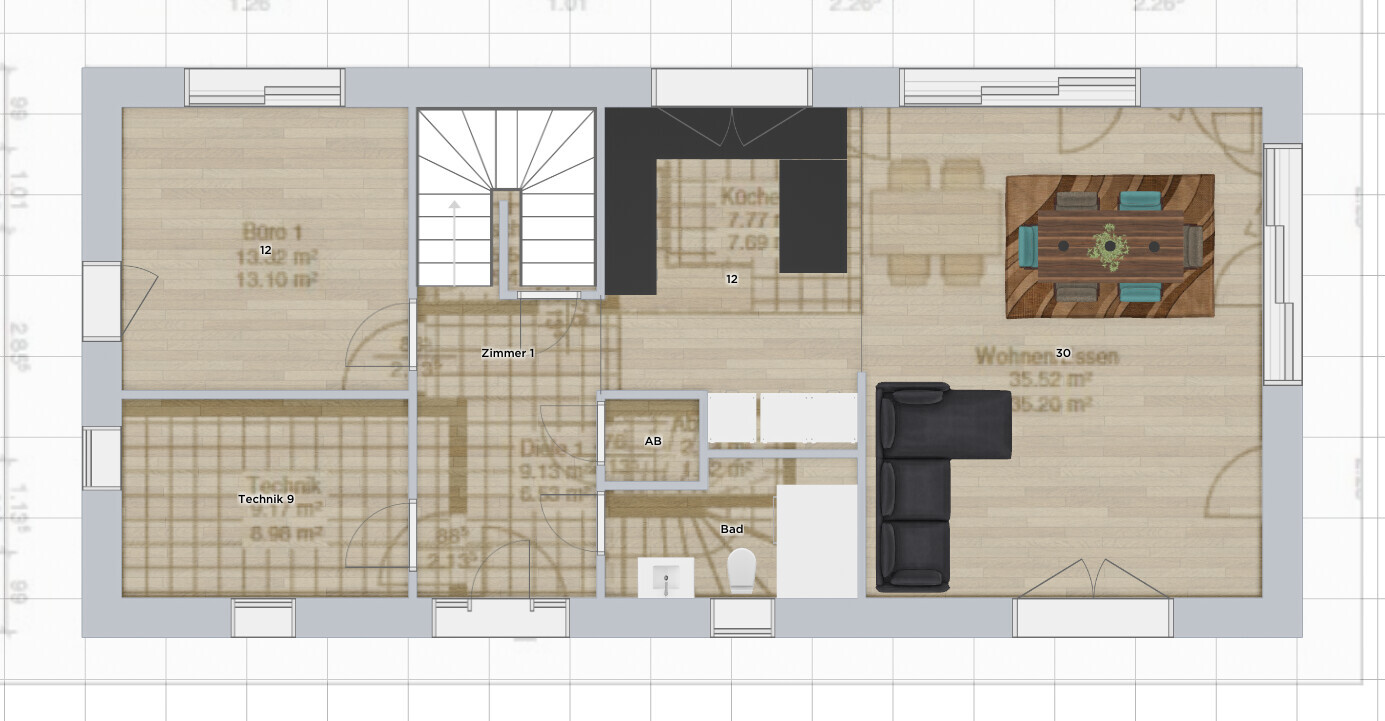

ᐅ Grundriss schmales langes Haus (7m) mit Satteldach
Erstellt am: 14.08.2021 07:54
Scout 14.08.2021 15:21
Welches Bundesland ist das? BW?
Oft darf man die 2,5m Mindestabstand für untergeordnete Bsuteile auf 1/3 einer Seite überschreiten. Hier also das Treppenhaus um 1 m weiter rausziehen würde den Eingangsbereich nett entlasten. Sprich den Architekt darauf an!

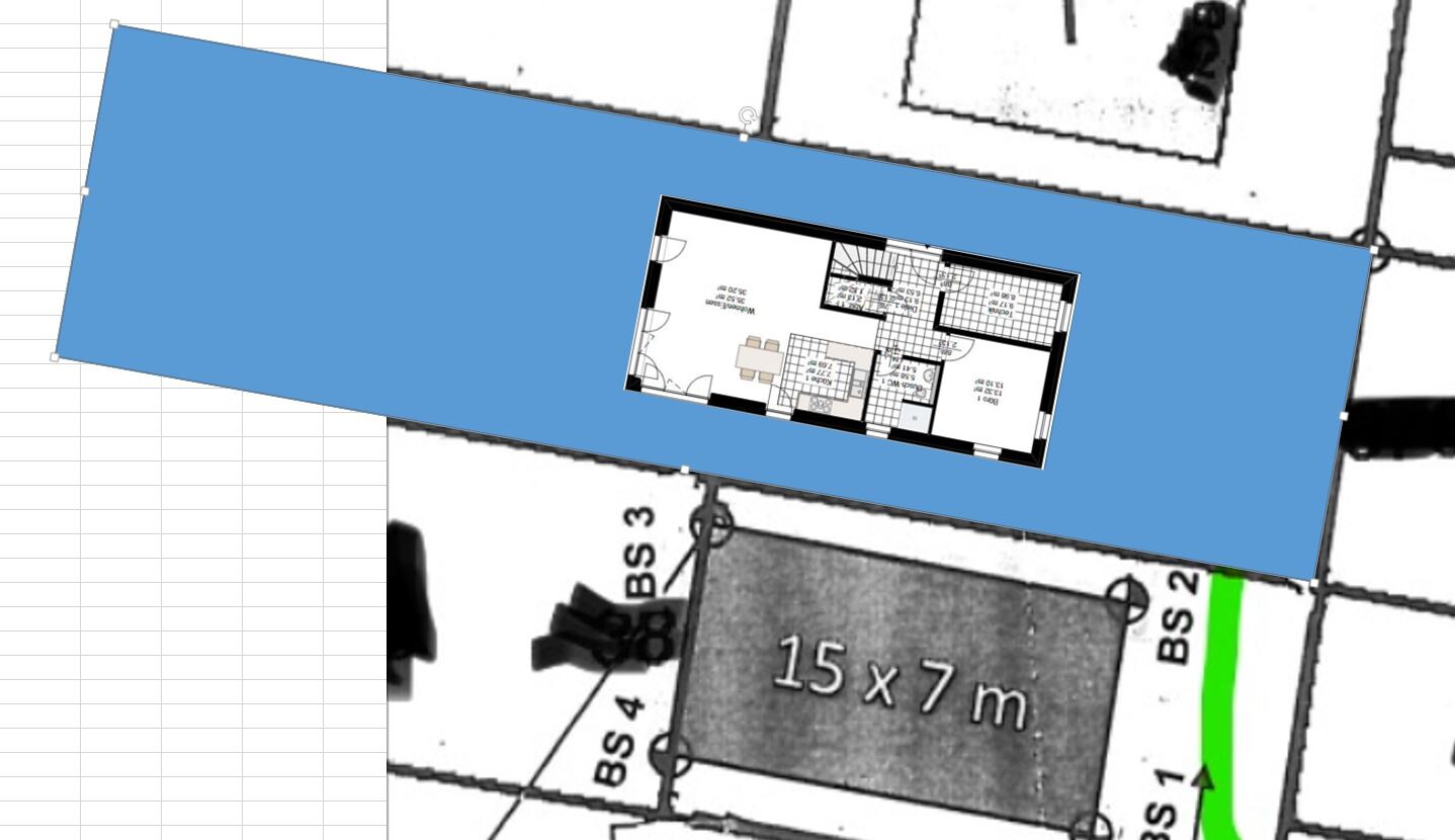

kbt09 schrieb:
Einfach auf dem Grundriss einzeichnen und einen Lageplan beifügen ... ist doch wirklich unfassbar, dass immer diese Textwüsten geschrieben werden, statt einen einfachen Nordpfeil auf die Zeichnung und eben den Lageplan dazu.
Warum machst es dann nicht?
Ich denke so ist es platziert.
Norden ist oben.
Blauer, schräg gelegener Rahmen zeigt einen kleinen Wohnungsgrundriss über einem Lageplan.

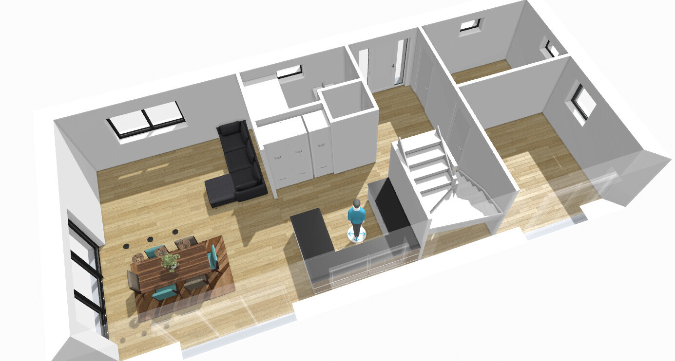

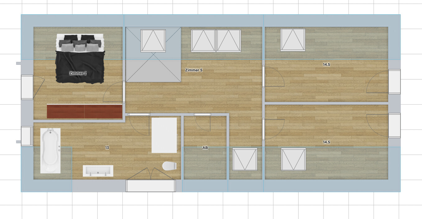

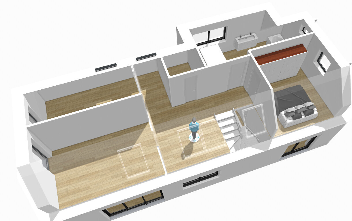

ypg 14.08.2021 18:41
Wie alt sind denn die Kinder? Lohnt es sich, im DG die Räume zum Dachboden zu öffnen, dass sie 10/15 Jahre an dem ausgebauten Dachboden mit Leiter über einem nach oben offenem Flur ihre Freude dran haben?
Den Flur im OG würde ich bis nach oben hin öffnen und noch zwei Dachfenster spendieren.
Dachboden wäre dann über dem Schlafzimmer und Bad.
Grundsätzlich würde ich die Betontreppe gegen eine Holztreppe tauschen. Mit Setzstufen kann man auch dort dann einen Abstellraum generieren. Holz oder Stahlholmtreppe wirkt offener als eine Betontreppe.
Nichts desto trotz habe ich dennoch gebastelt, damit man Bad nicht im wertvollen Süden hat und die Treppe als Lichteinfänger hat. Außerdem eine Couchwand von ca. 3 Metern täte auch ganz gut, da ja Deine Frage war, wie man am besten den Wohnraum möbliert.
Bitte nur als Idee benutzen!
